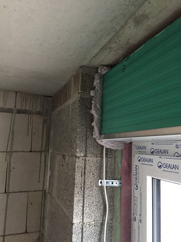

Mein Fenster Bauer hat die falschen Rollokästen bestellt und auch schon verbaut. Ich weiß, ich muss das nicht akzeptieren, aber ich befürchte , wenn er die Fenster wieder ausbaut, dass meine Mauerrandstreifen den Ausbau nicht überleben werden. Die Kästen haben nicht die richtige Tiefe und schließen nicht mit der Innenwand ab. Der Fensterbauer will sie jetzt mit Styrodur auffüllen. Da die Kästen eine Putzschiene schon integriert haben , ist die jetzt natürlich zu kurz.
Gibt es eine Möglichkeit diese zu verlängern, damit der Putzer die annehmen kann? Oder gibt es noch andere Möglichkeiten um einen Sauberen Abschluss hinzubekommen?

Moin,
ordentlichen Preisabzug aushandeln und mit Styrodur auffüttern.
Die Putzschiene ist dann ja eh obsolet und Du brauchst ´ne neue.
Gruß Olli

gibt es da keine Verlängerungen für?
marco2403
09.12.20 09:54
Ich wollte ja die Unterkante nicht unbedingt Streichen oder Tapezieren.
Moin, was denn sonst?
Oder sind die Kästen die Kästen aus solch einen edlen Material was gut aussieht?
Olli

Ist die Revisionsöffnung bei dem Kasten von unten?
