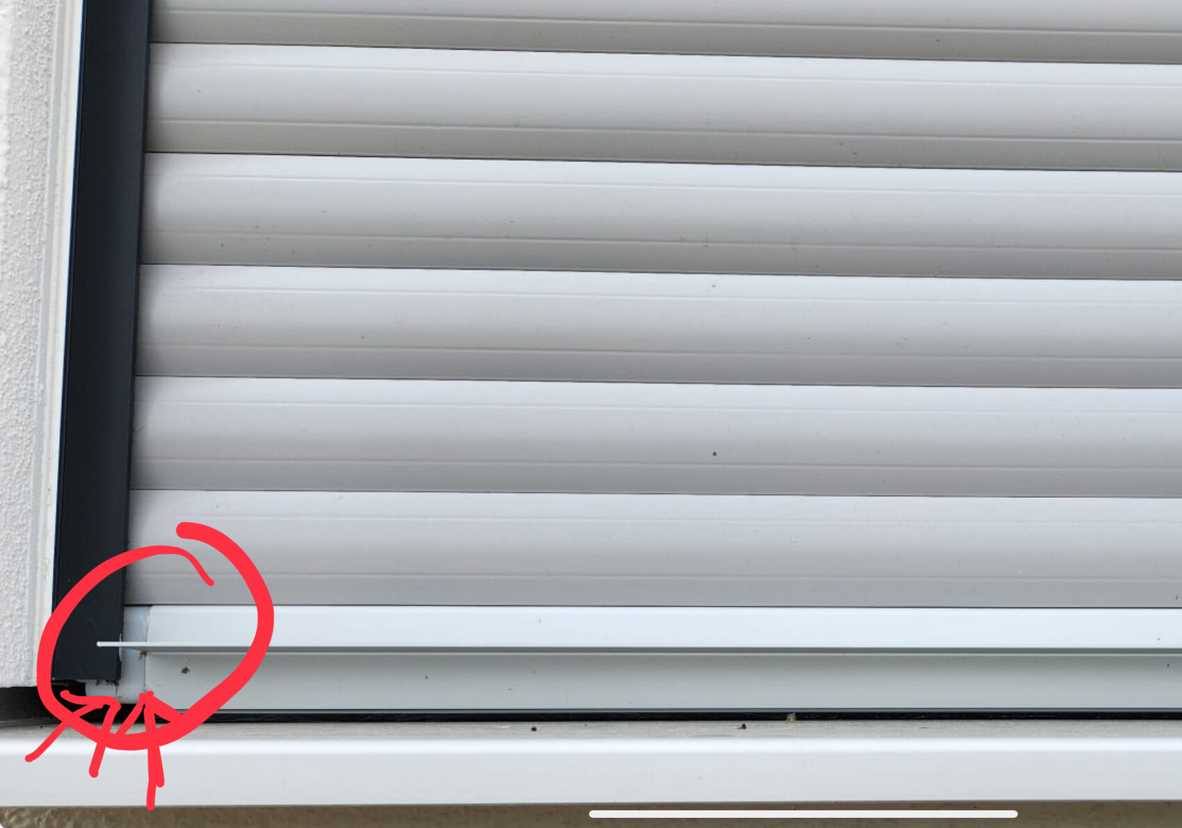

Meine Fragen wären jetzt:
Wie sieht das bei euch aus?
Jesse Custer schrieb:
Führungen gehen NICHT bis unten auf die Fensterbank
Bei uns sehen die Führungen exakt so aus wie bei Dir. Lass es 8mm sein oder 2 cm… ist denke, es sind eher 2cm, wenn nicht sogar mehr. Aber es wird bei uns dunkel! Die Lamellen schließen bis unten. Wir haben keine Gummilippe unten.

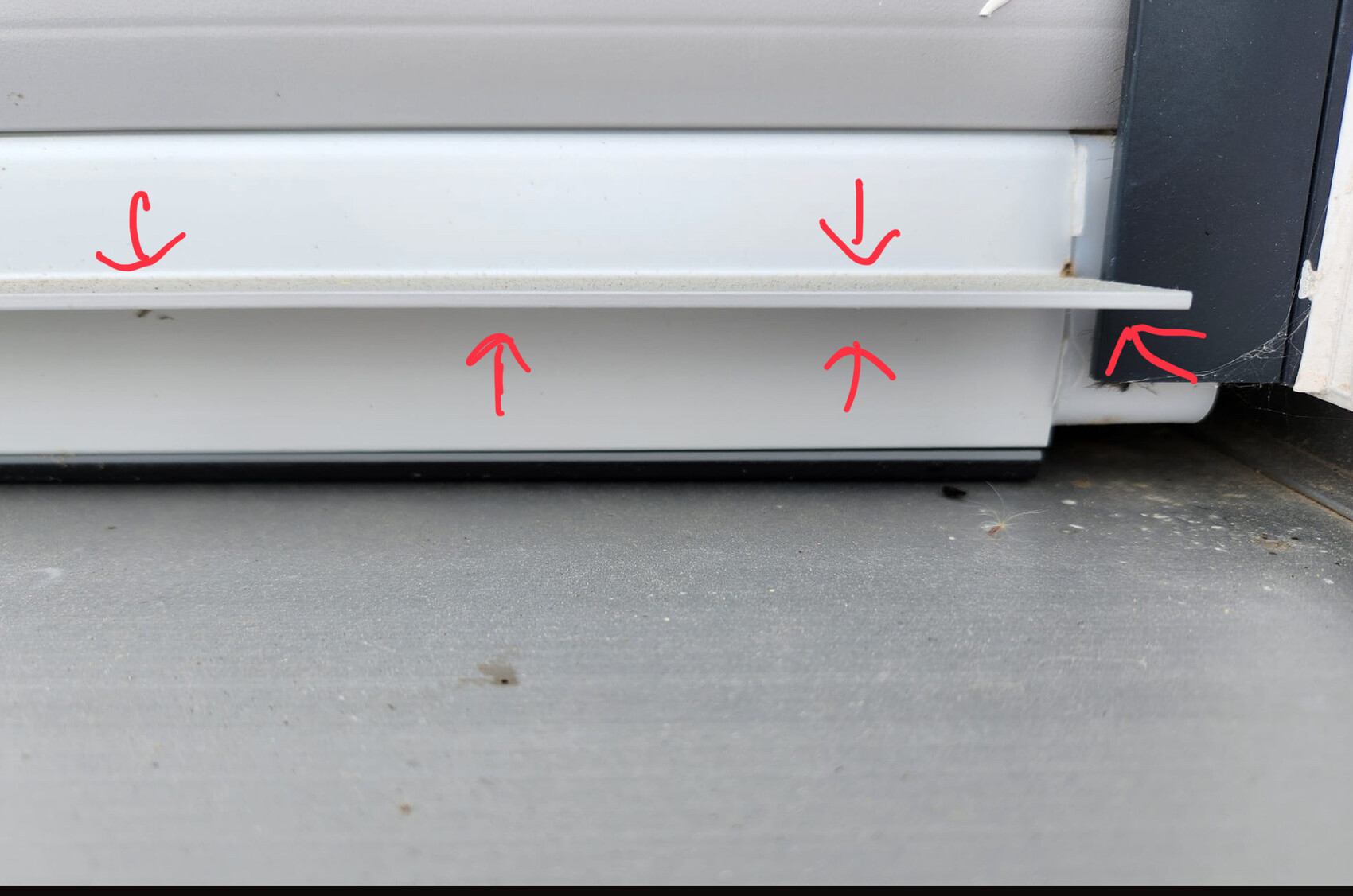

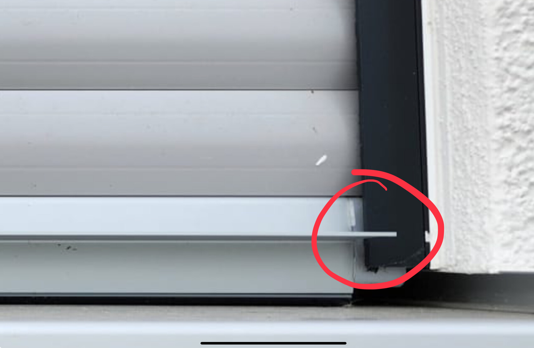

Was mich irritiert, ist Eure letzte Lamelle. Diese letzte „Lamelle“ ist nicht in der Führungsschiene.
Was ist das denn da, was man da sieht? Bei uns ist es ein eher kantiges Endstück, was sich außer der fehlenden Wölbung nicht von den restlichen Lamellen unterscheidet und auch in der Führung drin liegt.
Unterseite eines grauen Haushaltsgeräts am Boden, Sockelprofile sichtbar.
Nahaufnahme eines Rollladens mit einer weißen Stange, die horizontal in den unteren Spalt ragt.
Außenrollladen mit horizontalen Lamellen; linke Wandseite sichtbar, rote Markierung unten links

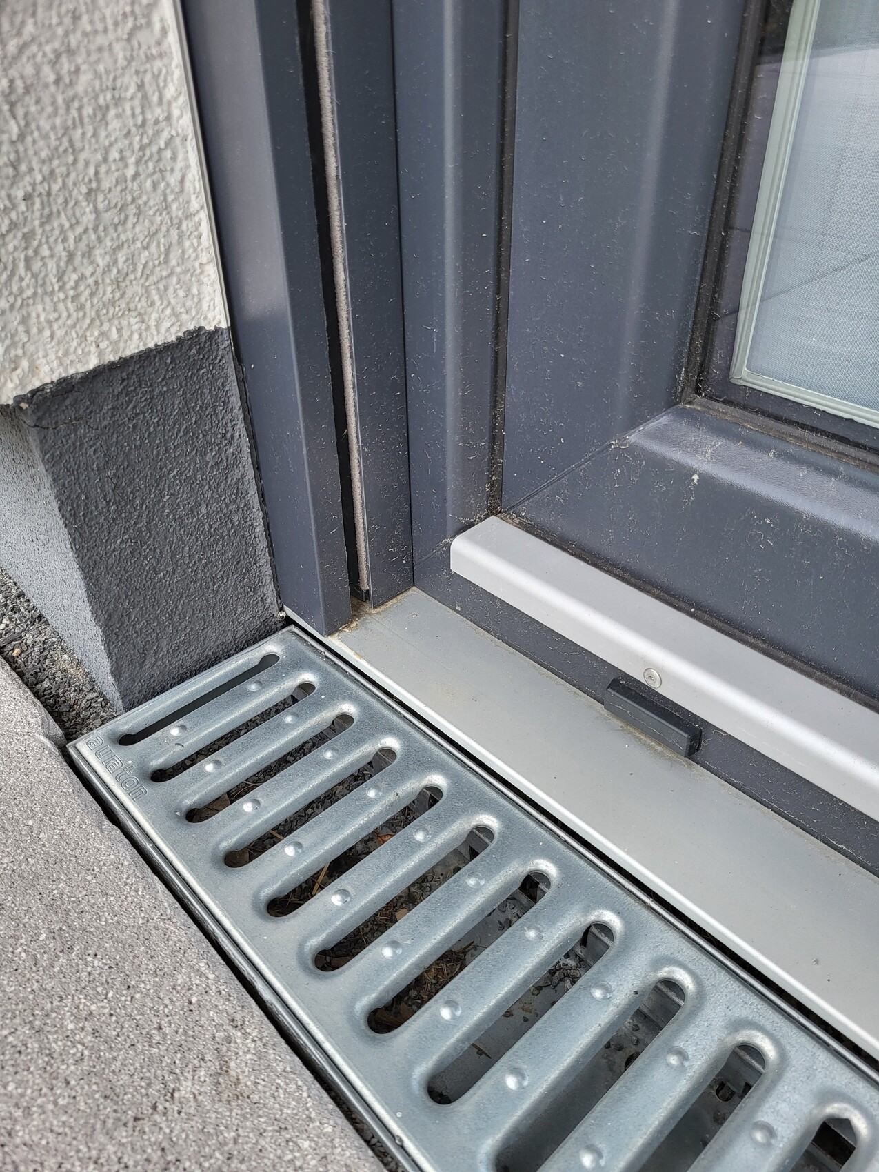

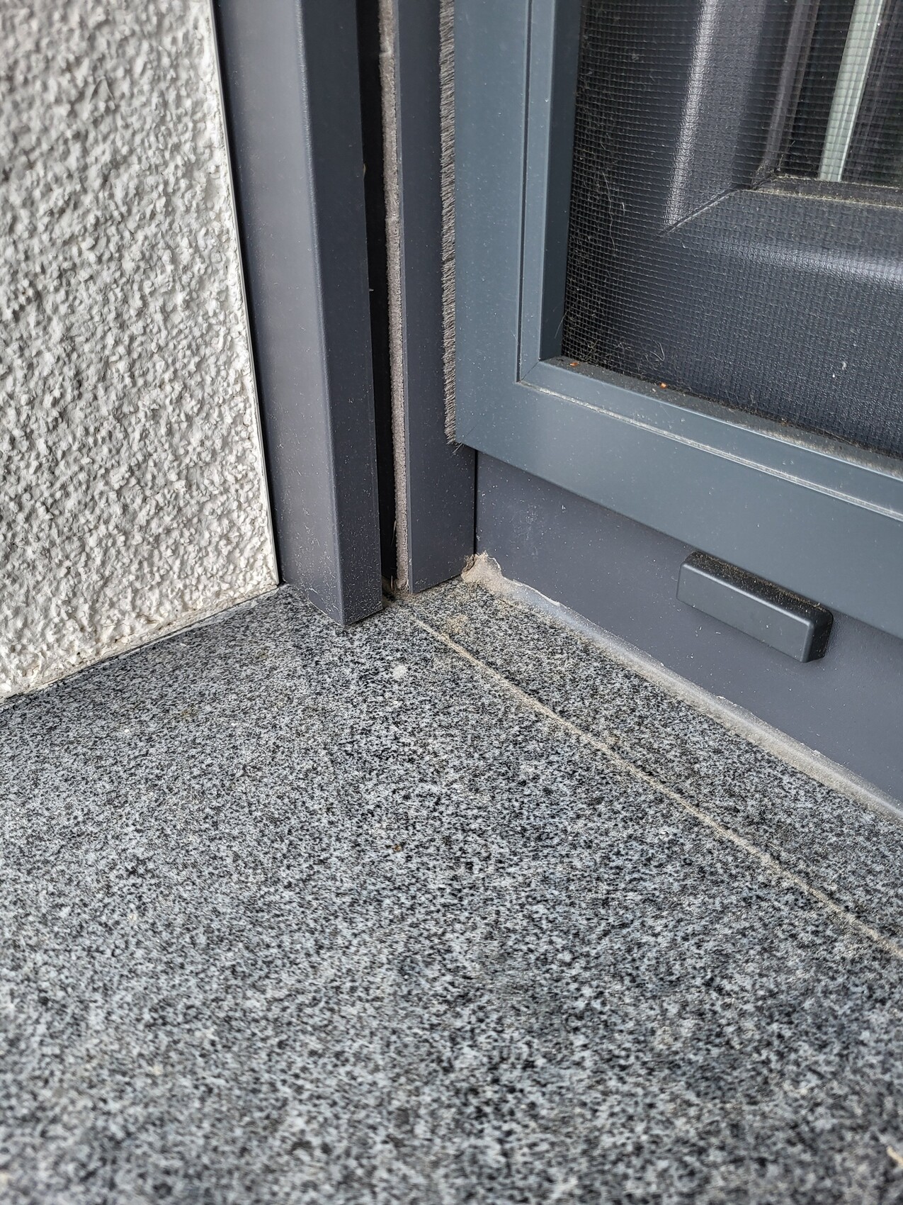

Ich habe mir heute mal unseren Abschluss unten angeschaut. Unsere Rollos fahren komplett bis unten und es ist stockdunkel im Zimmer. Da scheint "Null" Licht herein. Es geht also auch anders. Ich lasse immer oben zwei Reihen der Schlitze auf, dass ich sehe es ist "Morgens"...
Dunkler Türrahmen mit Türschwelle; davor ein langes Metallgitter als Bodenablauf vor dem Eingang.
Nahaufnahme eines grauen Türrahmens mit Spalt zur Wand am Granitboden.

Du hast auch keine Aluminium Fensterbank. Ist ein echt großer Unterschied in der Montage
Jesse Custer 22.06.2024 14:38
Und Du hast einen wesentlich geringeren Abstand zwischen Fenster und Rollo - selbst wenn etwas durchscheinen würde, hätte dies nicht viel Raum zum vagabundieren...
Hausbau12 22.06.2024 18:50
naja so einfach ist es dann ja nicht. Licht stört nun mal den Schlaf, da genügt auch schon relativ wenig. Vor allem denkt meine Zweijährige dann nun mal, dass es Morgen ist.
Ich habe dieses Endstück unter "Endstabgleiter" bei Google gefunden. Das Ding ist leicht transparent, also auch, wenn alles alles alles bis ganz unten gehen würde, würde da Licht reinkommen. Weiß auch beim besten Willen nicht, warum das Ding nicht einfach z.B. anthrazit ist. Gibt es auch. Leider scheint das Wechseln auch nicht unkompliziert zu sein. Bei den Videos, die ich mir dazu angesehen habe, bauen sie da einiges aus und gehen teilweise auch von außen ran. Das können wir nicht ohne Weiteres, sonst hätte ich zumindest das mal probiert.
Meine Idee wäre gewesen, einen Endstabgleiter zu suchen, der eben nicht transparent ist und weiter nach außen und unten geht, aber bisher bin ich nicht fündig geworden. Ich hab schon eine Seite gefunden, da hat jemand seine Endstabgleiter mit dem 3D-Drucker gemacht. Wenn man das blöde Teil nur einigermaßen vernünftig einbauen könnte...
