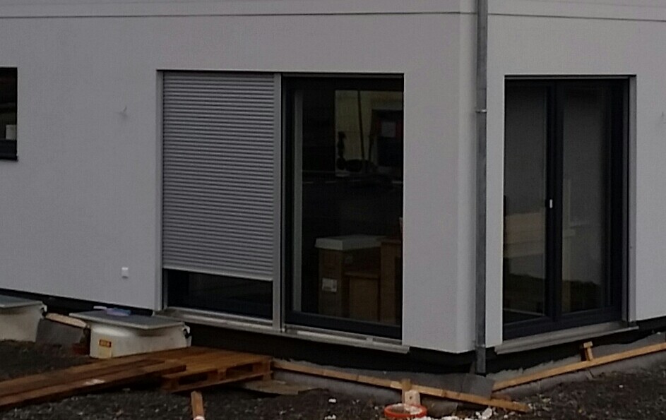

"Ist" noch gar nichts, das war eben im ersten Entwurf so drin und ich habe mich eben gefragt, wie das dann mit dem Rollladen klappt. Denn ein echter Rollladen ist Pflicht bei uns, so Jalousien gehen gar nicht...
Danke für den Hinweis zu den Schienen. Gibt es eventuell Bilder, wie das dann aussieht mit den Schienen? Ich habe trotz einiger googelei bisher nichts gefunden.
tomtom79
12.08.18 21:16
Hier mit Schiene
Aber unsere Tür ist nur ca 4 Meter breit aber die Schiene ist sichtbar.
Ich sehe da zwei Türen mit etwa einem Meter Breite...
Und ich verstehe nicht, warum man da die Rollläden trennt.
tomtom79
13.08.18 11:06
Hä?
Links ist eine Schiebetür mit 4meter breite und keine Türen. Ein Element ist fest und da schiebt sich dir Tür davor.
