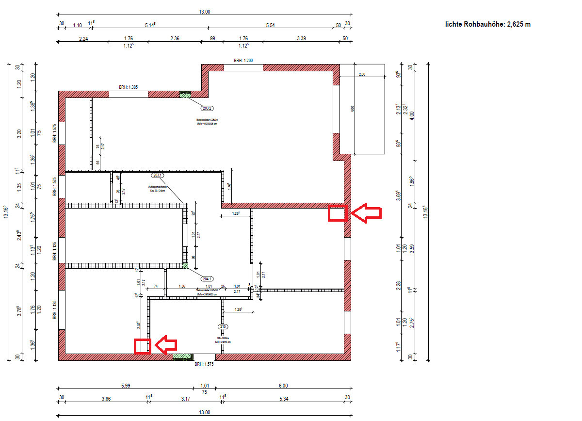

Wir haben Anfang des Jahres eine Neubau Wohnung in Mannheim gekauft und beim Kaufvertrag wurde und folgender Plan vorgelegt.
Grundriss eines Gebäudes mit roter schraffierter Außenwand, Pfeilen und roten Kästen.

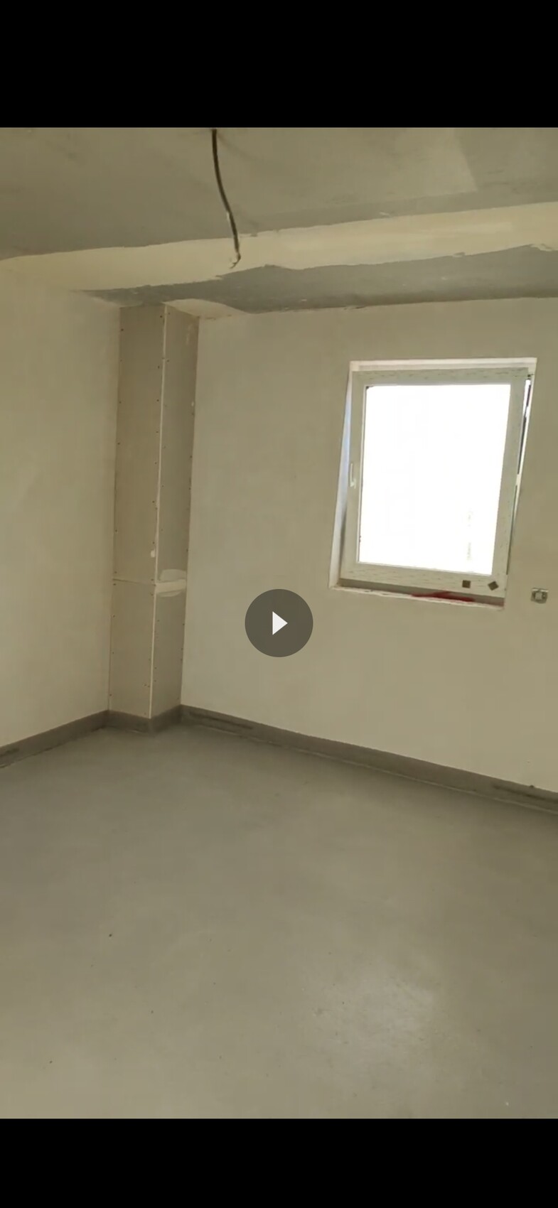

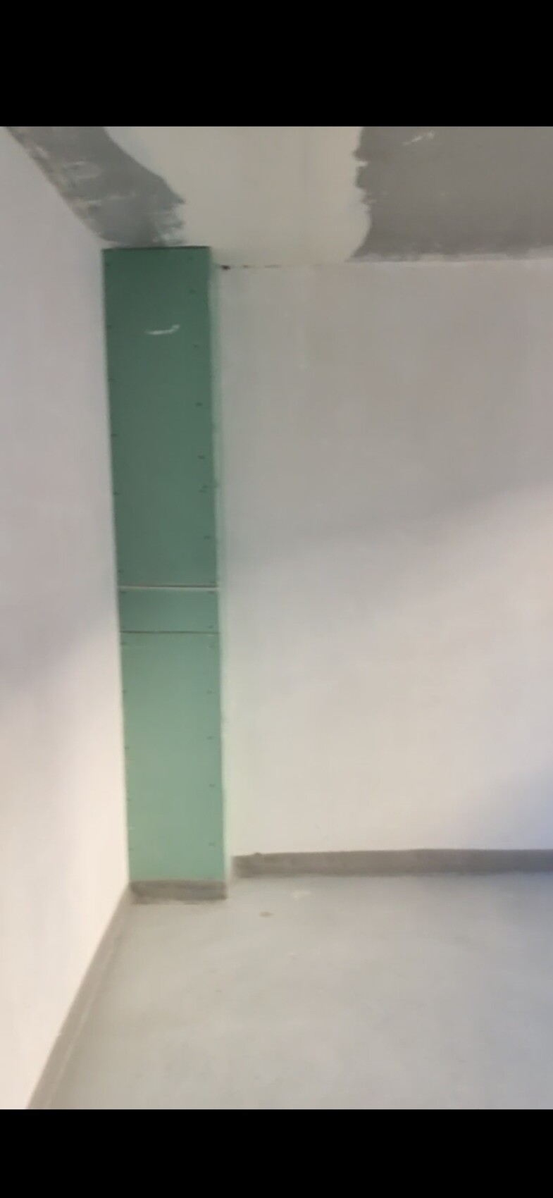

Nachdem der Rohbau fertig war wurden ohne weitere Informationen einfach Rohre durch die zwei markierten Stellen gezogen und haben insgesamt circa 20x20cm Raum weg genommen. Siehe Fotos.
Leerer, unfertiger Raum mit Betonboden, Fenster rechts, lose Kabel von der Decke.
Leerer Raum mit grünem, senkrechtem Pfeiler-Schrank in der Raumecke vor einer weißen Wand.
Es ist das Schlafzimmer und ein der Kinderzimmer betroffen.
Hierdurch entsteht nicht nur eine ungleichmäßige Optik in den Zimmern, sondern es kommen auch noch hoch Stornokosten für die Schlaf- und Kinderzimmer möbel hinzu, die wir bereits auf Basis des Grundrisses bestellt haben.

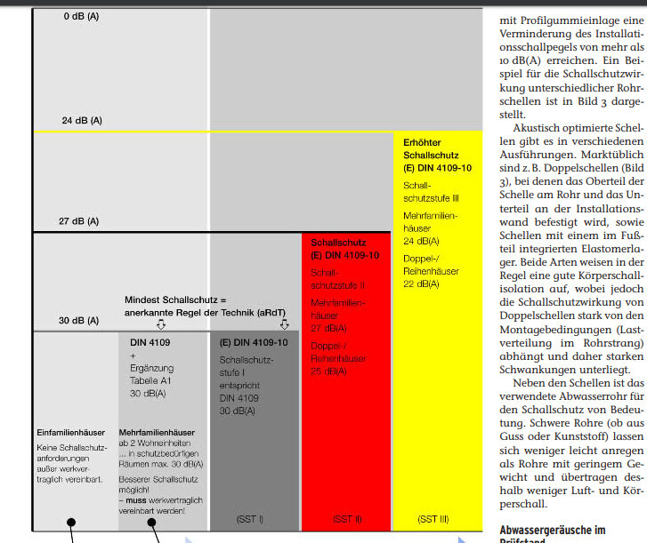

Frag den Bauträger mal wo er sich hier einordnet. Das rote würde ich für Schlafräume als Minimum erachten- wenn nicht, dann solltest DU genau jetzt was sagen.
Diagramm zu Schalldämmwerten DIN 4109-10 mit farbcodierten Klassen (0–30 dB).

Aber ganz so voreilig würde ich das nicht akzeptieren. Auf jeden Fall solltest du mal überprüfen, wie laut das ist, wenn da das Abwasser durchläuft. Direkt live ausprobieren.
Es ist schon extrem ärgerlich, ich wollte nur mal hören was Experten bzw. Leuten dazusagen die sich hiermit auskennen. Ich werde es auf jeden Fall das nächste mal testen wenn ich auf der Baustelle bin.
Werde ich machen, vielen Dank!

Hier geht es ja nicht um die 2-3 cm Putz, die man vom Rohbaumaß abzuziehen vergisst, sondern um 20-25cm! Ich kann das gut verstehen, dass jetzt die fremden Rohre durch die eigene Wohnung sehr überraschend kommen.
Auf der anderen Seite fehlen im Plan aber auch die eigenen Leitungen und Rohre, das hätte bei der Planung der eigenen Bäder auffallen können.
