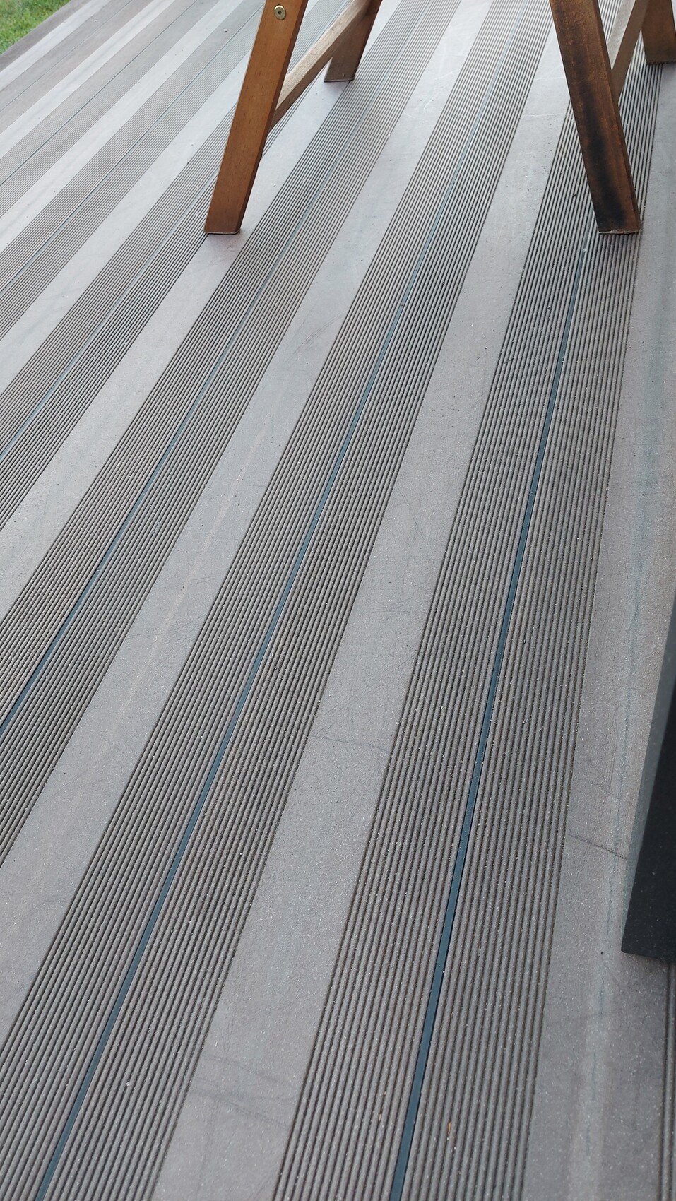

Die Alternative sind WPC Dielen, 75%Holz+25%Kunststoff,
Barfußdielen, Vollmaterial, geschlossenes Deck.
Holzterrasse mit grob gerillten Dielen; zwei Stuhlbeine stehen darauf.

Bisher habe ich noch keine WPC Dielen gefunden die mir gefallen hätten und zumindest vom Aussehen an Holz rankommen.
