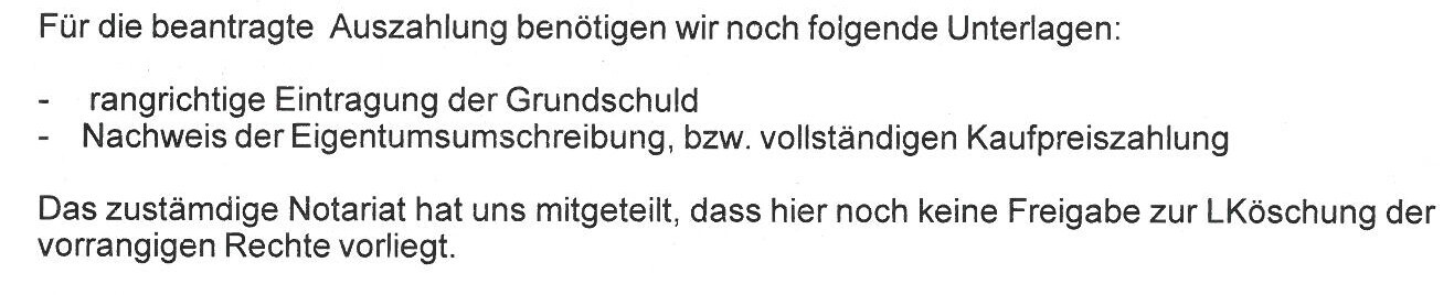

Das weiß ich leider nicht, dies hat uns unsere Bank mitgeteilt...
Dokument mit Hinweisen zu Unterlagen für Baufinanzierung und Auszahlung, Notariat

Ist das ein Scan des Bankbriefes?
Wenn ich das schon lese, da müssen Amateure am Werk sein. Rechtschreibfehler und Formatierungsfehler in Bankbriefen. Und das in nur 4 Zeilen.
Darüber bin ich auch gestolpert, andererseits ist das dieser Tage nichts wirklich Neues - weshalb also nicht auch ein fehlerhaftes Bankschreiben?

toxicmolotof24.04.14 08:22
Jeder macht Fehler, das dürfen wir, das darf auch die Bank. Aber doch nicht so offensichtlich bitte. ;-)
Da muss ich mich ja fremdschämen.
