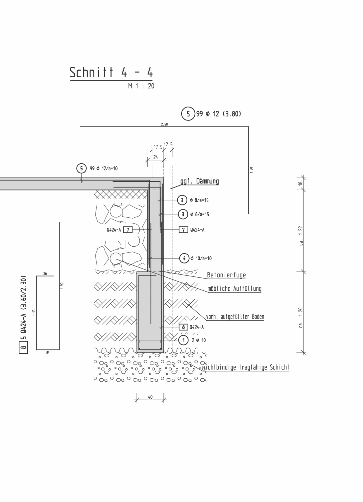

Hatte gerade Kontakt zum Mittelhausnachbarn:
er wird wohl ebenfalls wie das Viebrockhaus einen 2,20m Keller bauen - wenn ich mir so meine Tiefbaupläne anschaue, dann sollten eigentlich keine Unterfangarbeiten notwendig werden.
Allerdings werden wir bald/irgendwann auch seine Pläne erhalten, damit mein GU prüfen kann. Sein Baubeginn gibt er mit Febr./März an, was uns nicht Unrecht wäre.
Technische Zeichnung eines Fundament- und Rohbauabschnitts mit Dämmung

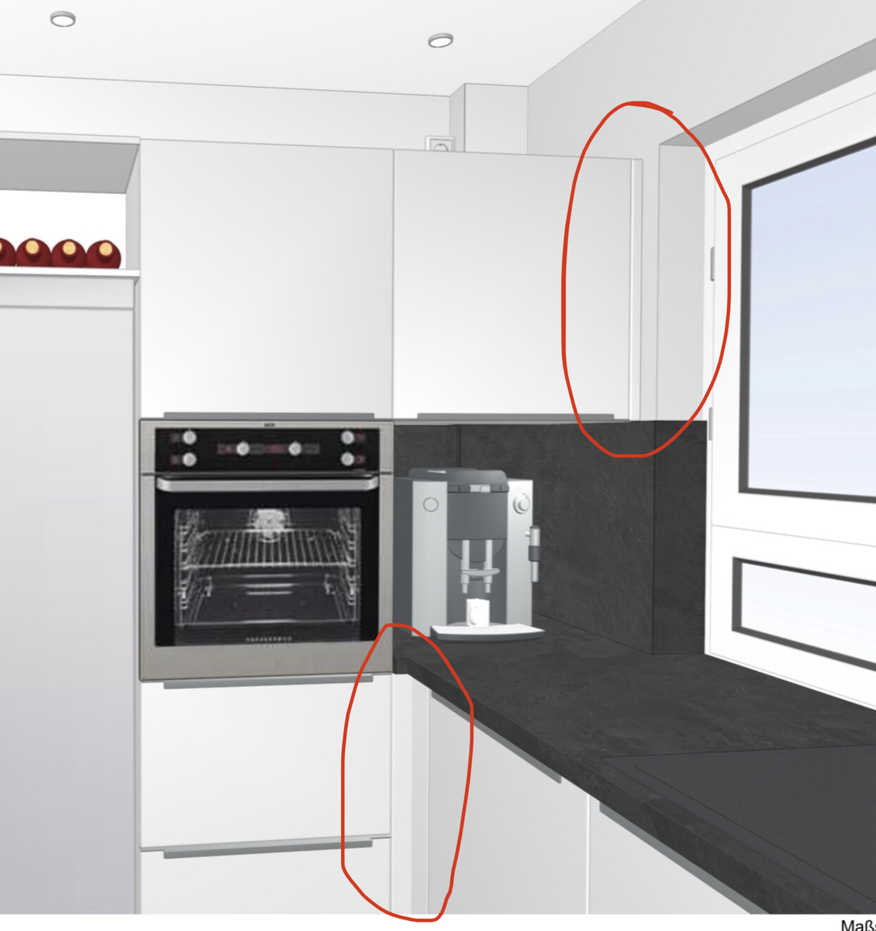

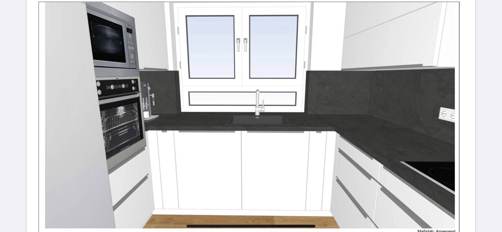

So würde das nun mit den 2 x 15er Apotheker aussehen. Die Spüle ist nicht angepasst. Die würde dann noch weiter nach rechts rutschen.
Alternativ könnte man noch die beiden eingekreisten Passstücke verbreitern, so dass dann der Side By Side Kühlschrank weiter von der geöffneten Geschirrspüler-Klappe entfernt wäre. Bei der Variante bliebe es dann beim 30er Apotheker.
Sind ein wenig hin- und her gerissen.

31.12.19 10:38
Mit den 2x15ern .. Stauraumplanung ... evtl. 1x15er für Handtücher und zum senkrechten Einstellen nicht benötigter Backbleche etc., der andere dann für Ölflaschen etc. Dafür könnte man dann überlegen auf der Kochfeldseite auf die hohen Auszüge zu verzichten und stattdessen 2xSchublade und 2xAuszug planen. Das sind dann 4 Stauebenen statt nur 3.
apokolok
31.12.19 23:47
Optisch finde ich es zwar keine Glanzleistung, aber die Idee mit den Blechen und Öl / Essigfläschchen ist nicht schlecht.
Keinen Sinn machen Mini-Abtrennungen für Gewürze und Co.
Backbleche sind echt doof unterzubringen, da wäre das schon recht geschmeidig.
OWLer01.01.20 08:34
Wenn die Kaffeemaschine wirklich in die Ecknische kommt, wird das Wasserbehälter auffüllen eine sehr nervenaufreibende Angelegenheit.
backbleche
