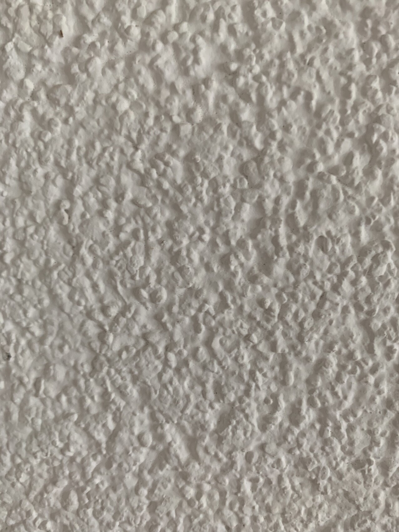

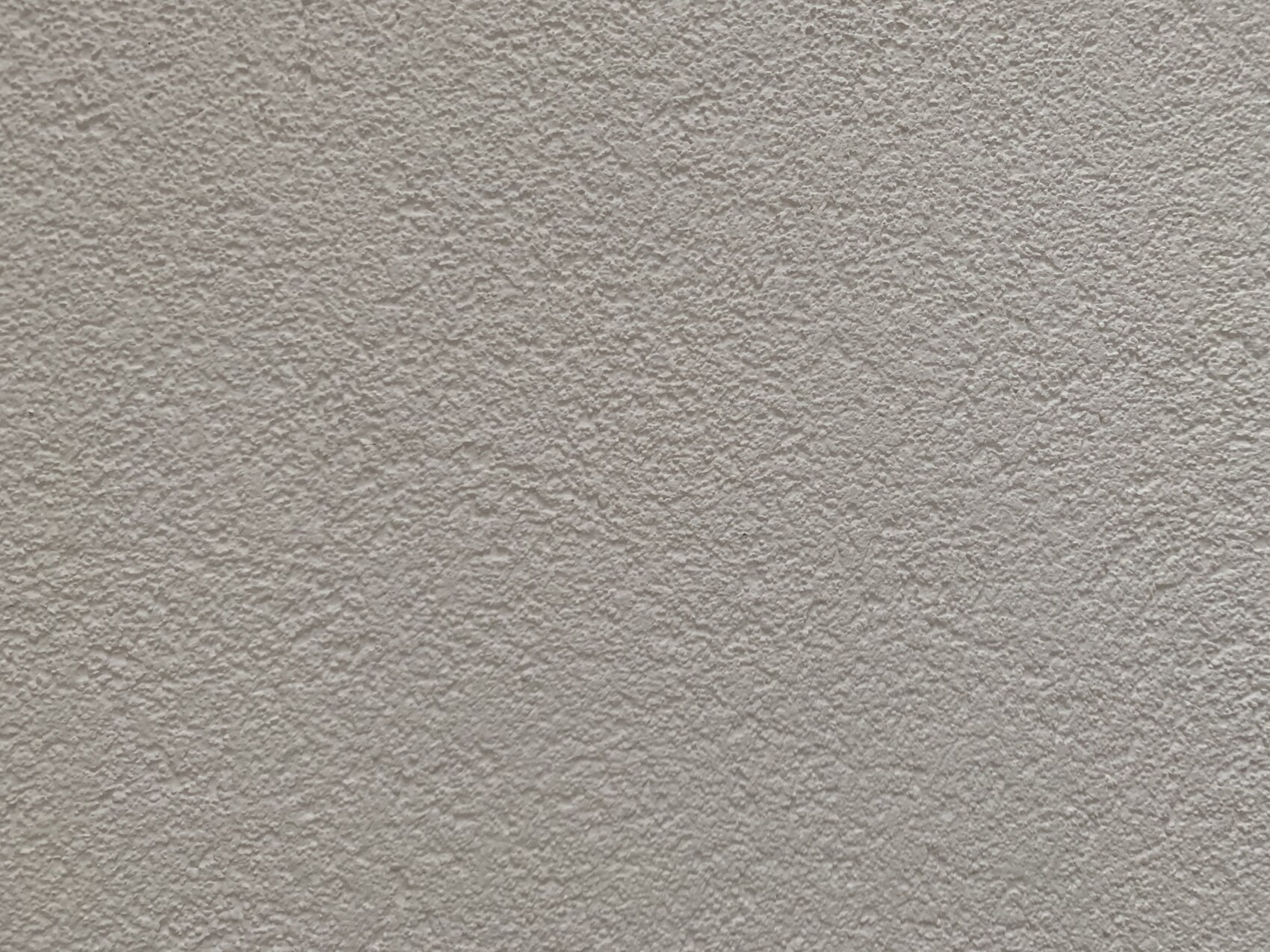

Guten Tag,
ich habe ein kleines Probleme und hoffe hier ist jemand der mir helfen kann. Wir haben oben in unserem Haus alles renoviert.
Eine Wand wurde damals schon mit Reibeputz versehen von einer Firma ca.7 Jahre her. Nun wollte ich an der neuen Wand möglichst den selben Reibeputz verwenden. Ich war nun im Baumarkt, aber alle sagen man kann dass so nicht sehen welcher Putz damals aufgetragen wurde. Daraufhin habe ich im Baumarkt einfach mal Reibeputz gekauft (Krönung 2mm). Beim Auftragen musste ich leider feststellen, dass es komplett anders aussieht...
Nun zu meiner Frage:
Ist das überhaupt Reibeputz?
Weiß jemand um welches es sich handelt?
Ich habe imA Anhang einmal 2 Bilder vom bestehenden Putz beigefügt.
Vielen Dank!
Beige Putzwand mit grober Struktur.
Weiße Wand mit grober, unregelmäßiger Putzstruktur und kleinen Vertiefungen.
15.02.21 13:01
Zum einen sehe ich nur ein Bild.., da bräuchte der Putz noch einen Maßstab, um eine Körnung abzuschätzen.
Zum anderen wird die Malerfirma keinen Putz vom Baumarkt genommen haben... ich würde da mal zu einer Fachfirma mit, also mit Foto mit Maßstab.
tomtom7915.02.21 13:21
Ypg hat Recht ohne Maßstab wir es schwer aber es sieht aus wie 2 und 3mm Putz
