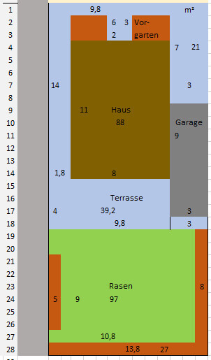

Leider wurde das Grundstück privat gekauft. Bis zur Baugenehmigung gibt es leider auch nur Fristen, welche den Hausbau verteuern werden. Deshalb wollen wir uns proaktiv um das Thema kümmern und vorantreiben.
Heute hat sich ergeben, dass folgender Vorschlag ausgearbeitet wird: Zisterne, Grauwassernutzung und Überlauf in die belebte Bodenzone bzw. eine Versickerungsmulde im hinteren Gartenbereich
Gerade die Versickerungsmulde bereitet und Kopfschmerzen. Kann diese zum spielen genutzt werden? Ist dort nur Gras erlaubt? Wie kann diese sonst gestaltet werden?
Hier mal unser Grundstück:
Grundriss eines Grundstücks mit Haus 88, Vorgarten, Terrasse, Garage und Rasenfläche.

Wie könnte die Versickerungsmulde evtl. optimiert/verschönert/nutzbar gemacht werden?
Man kann eine Holzterrasse darauf bauen, also die Mulde nah am Haus Idee auch nett: einen Steingarten/Teich in der Mulde verwirklichen
