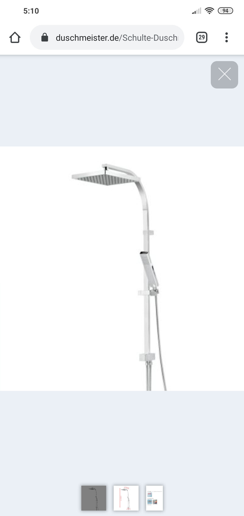

Wir haben den Schulte Duschmaster Rechtsanwältin II und damit zufrieden.
Was meinst du mit externer Stange?
Die Stange vom Wasserzulauf der Brause hat keine Verbindung zum Thermostaten. Darum geht’s ja mehr oder weniger,

tomtom79 31.10.19 05:16
Das habe wir verbaut
Verchromte Duschstange mit rechteckigem Regenkopf und Handbrause.
Reicht dir sowas? Die gibt es mit integriertem Thermostat oder mit Schlauch zum anschließen an externen Mischer.
Läuft seit 4 Jahren täglich, die Stange ist aus Messing die Verbindungen sehr stabil.
