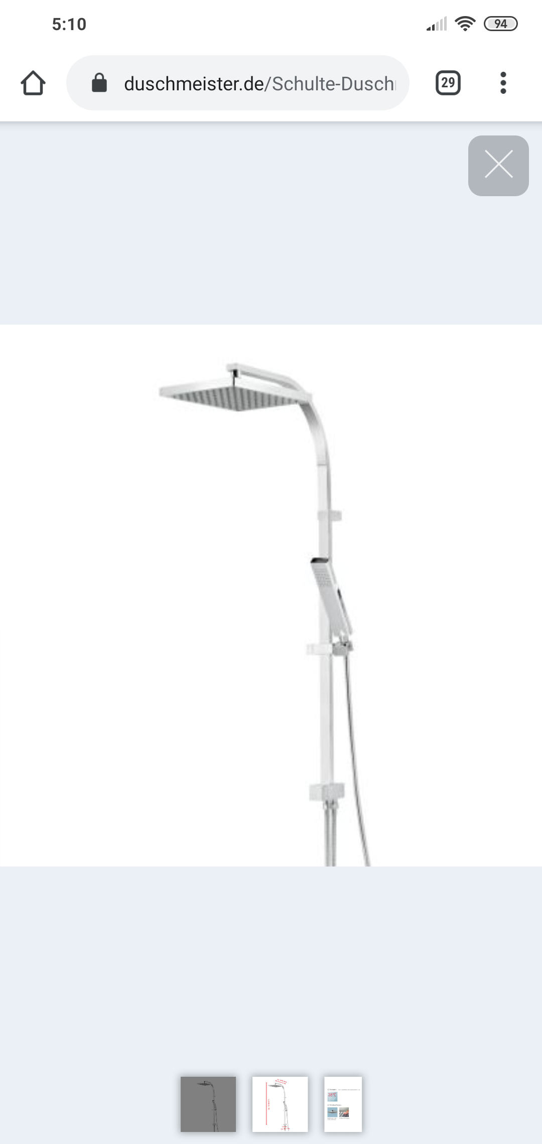

Das habe wir verbaut
Verchromte Duschstange mit rechteckigem Regenkopf und Handbrause.
Reicht dir sowas? Die gibt es mit integriertem Thermostat oder mit Schlauch zum anschließen an externen Mischer.
Läuft seit 4 Jahren täglich, die Stange ist aus Messing die Verbindungen sehr stabil.
