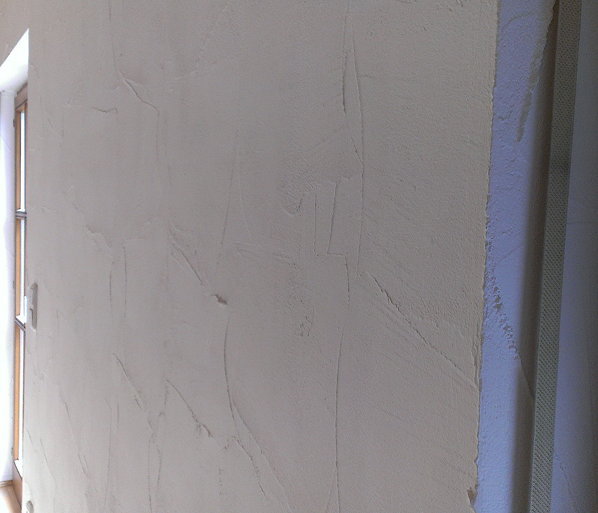

Kann man so einen Rauputz wie auf dem Bild mit einem Langhalsschleifer glatt bekommen?
Oder braucht man dafür ein anderes Gerät bzw. geht das überhaupt?
Danke!

Je nachdem was für ein Putz. Ist es Gips, kann man ihn mit dem Fingernagel ritzen und demnach auch einfach abschleifen. Ansonsten muß wohl eine Betonfräse her. Allerdings glättet die den Putz weniger, sondern nimmt ihn komplett ab.
Gipsverputz (Pickelputz nenn ich ihn) bekommt man auch problemlos mit einem Rabatt bzw. Porenbeton/WDVS Schleifbrett glatt. Es staubt sehr viel weniger und der Staub fällt direkt runter anstatt in der Luft rumzuwirbeln.

Also ich glaube, mit dem Fingernagel kann man da nicht reinritzen, müsste ich noch mal versuchen.
Also wenn es kein Gipsputz wäre, sieht es schlecht aus mit glattschleifen, hab ich das richtig verstanden?
Ich will halt nicht neu Verputzen müssen

Ich würde mal an einer Steller versuchen den Putz abzuschlagen, testweise. Wenn er so hart ist kann man ihn auf jeden Fall noch mit der Betonfräse (Gerät kostet neu ca. 100-120 Euro) entfernen, was auch nicht mehr Arbeit ist als zu schleifen. Die Betonfräse schleift auch ab, aber da muß man echt aufpassen, daß man gleichmäßig arbeitet, ansonsten wird die Oberfläche sehr uneben. Daher meinte ich komplett runternehmen sei wohl einfacher. Allerdings muß man dann auch neu verputzen.
Andere Möglichkeit: mit dem Elektroschaber nur die Grate bearbeiten. Das dürfte gehen, dauert aber sicher etwas. Man braucht den Aufsatz für harte Materialien (gibt auch einen für weiche, der ist flexibel und bei harten Untergründen ziemlich schnell geschrottet).
Diese Tellerschleifgeräte dürften nicht gehen, wenn der Putz sehr hart ist (also kein Gips).
Weitere Alternativen: Glattspachteln, da wird aber wohl eine Menge Spachtelmasse fällig.
Oder Gipsfaserplatten drüberkleben mit Batzen, da muß aber wieder eine neue Flächenbearbeitung (spachteln, grundieren, Dekorputz/Tapete) her. Den Dekorputz kann man mit der Farbrolle einfach aufrollen, kann man also auch leicht selber machen.
Ich würds wahrscheinlich mit der Betonfräse versuchen, wenn die Gipsplatten ausscheiden. Kommt auf die Fläche an.

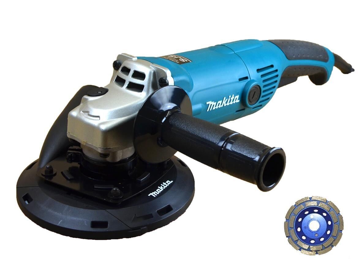

Ok danke, also mit Spachtelmasse auffüllen kommt nicht in Frage, noch mal Gipsplatten darauf auch nicht.
Betonfräse wäre dann sowas in der Art wie im Anhang?

ja, aber das ist schon ein teureres Modell. Die für 100 Euro tun es genauso. Man kann sie ansonsten auch leihen.
