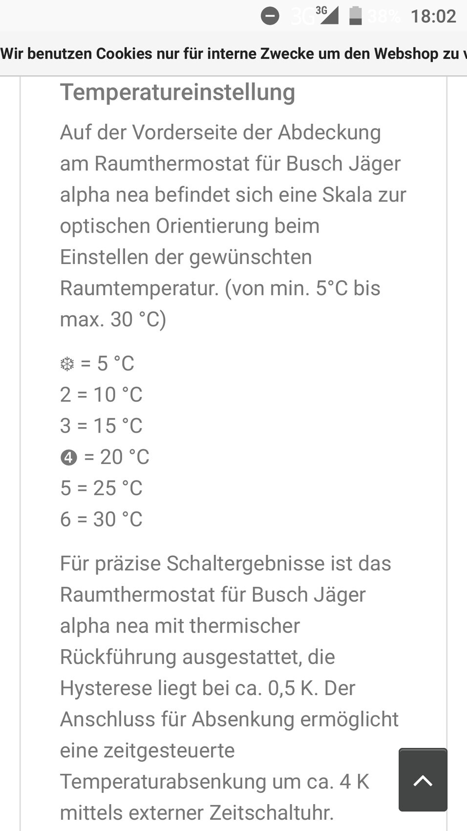

ᐅ Raumthermostat mit Drehknopf von Busch Jäger
Erstellt am: 13.11.18 13:09
Nafets44413.11.18 17:21
Aber dann die Räder schon wieder zurück stellen auf 4 oder 5 oder?
Mycraft13.11.18 17:27
Das wirst du dann schon sehen/merken. Welche Einstellung für welchen Raum nötig ist.
Nafets44413.11.18 17:34
Ok. Aber hab ich das richtig verstanden. Wenn ich auf 6 drehe sollte ich die eingestellte Temperatur vom Unitower ungefähr erreichen?
Mycraft13.11.18 17:49
Auf 6 = immer an.
Ob und welche Temperaturen erreicht werden hängt davon ab wie gut deine Fußbodenheizung geplant und ausgeführt wurde.
Nafets44413.11.18 18:04
Dachte jetzt das die thermostate bei den verschiedenen Stufen das Ventil schließen bei der entsprechenden Temperatur im Raum. Wie im hochgeladenen Bild...
Screenshot einer Temperatureinstellungsseite mit Raumthermostat-Text und Temperaturoptionen
Der-w13.11.18 20:22
Google mal nach "Hydraulischer Abgleich"
