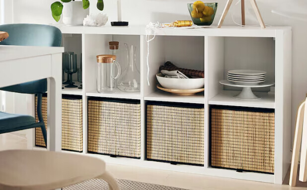

Ikea hat mMn auch oft schickes Design und da gibts Vieles im Web mit entsprechenden Hacks. Dann hättest Du ein Ikea-Teil als Basis und könntest DIY anpassen....z.B. Kallax; deckenverspannt gibt es z.B. elvarli o.ä.

Denke eher, dass es in ein IKEA DIY geht als in so etwas wie Haller (ist uns einfach viel zu teuer). Wenn man bspw. ein Kallax Regal mit einer schönen Holzabdeckung verkleidet und darauf bspw. Paneele anbringt sieht das schon ziemlich modern und schick aus (deshalb mein Bild als Anlehnung an meine Planung).
Elvarli ist ne gute Idee - allerdings dafür was man da bekommt wirklich extrem teuer. Da uns ein 1,20m Regal à la Kallax für den Stauraum reichen würde, würden wir sicherlich damit am günstigsten und besten fahren - eventuell gibt es aber auch noch andere Ideen? Bin nur noch unschlüssig wie die Anbringung der Paneele i.V.m mit einem Regal erfolgen soll.

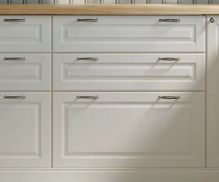

Warum machst Du es Dir denn nicht einfach?
Die Unterschränke können z.B. Ikea Metod sein. Darauf Eiche Platten - gibt es in jedem Baumarkt (gerne bei OBI, die sägen gerne mm-genau alles zurecht). Das Holz natürlich schön schleifen und anfasen. Rustins Danish Oil drauf. Die Lattenkonstruktion bereitest Du separat vor. Dann kannst Du die Streben von oben und unten an die waagerechten Hölzer unsichtbar verschrauben.
Kleben auf das Holz auf den Schränken und drei Mal in der Decke bohren.
