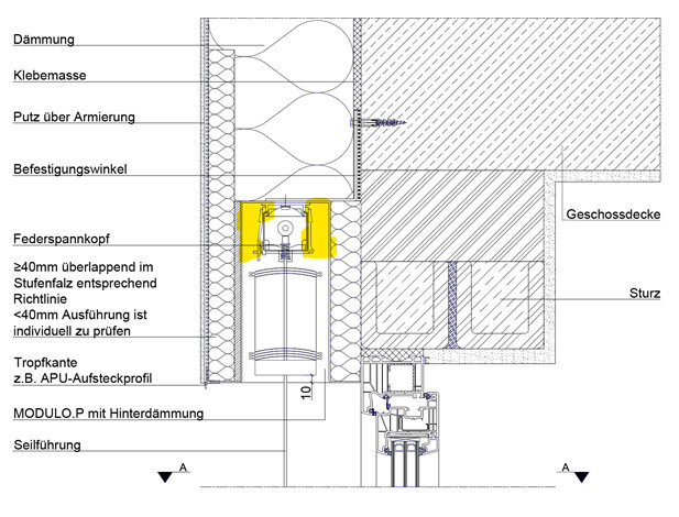

Wir bauen ein Einfamilienhaus, wo ich die Elektrik mit etwas Hilfe selber mache. Zur Verschattung haben wir uns für Raffstores entschieden, die mit SMI Motoren betrieben werden. Vielleicht ist jetzt schon einigen klar geworden, dass wir ein KNX Installation machen. Ich kann die Motoren also im Ring anschließen und nicht wie sonst üblich als Stern.
Ich habe leider den Fehler gemacht und das Kabel für die Motoren nicht zuvor in die Decke montiert. Mein Fensterbauer hat nun vorgeschlagen, das Kabel an der Außenwand zu befestigen. Pro Etage kann man dann einfach einmal an der Außenwand entlang und schließt die Motoren an. Da wir eine WDVS kriegen, kann das Kabel so gut versteckt werden. Soweit ich weiß, wird das im Passivhausstandard auch so gemacht, damit man nicht zu viele Bohrungen durch die Außenwand machen muss.
Der Motor ist mit einem Hirschmanstecker ausgestattet. Ich kann diesen im Kasten ziehen und den Motor entfernen. Soweit so gut. Nun muss ich aber auch an die Klemmen herankommen und hier bin ich mir nicht sicher. Der Fensterbauer meint, man hätte etwas Platz, um die Klemmen unterzukriegen. Der "Passivhausstandard" macht es scheinbar auch so, aber es gibt auch Stimmen, die der Meinung sind, das es dort keinen Platz gibt, um es richtig zu installieren. Der Hirschmanstecker braucht aber auch Platz
Hier ist die technische Zeichnung des Kastens. Die gelben Stellen sollen wohl 30mm breit und 40mm hoch sein. Hier sollte der Hirschmannstecker und die Klemmen Platz finden.
Querschnitt eines Fensterbaus im Mauerwerk mit Dämmung, Klebemasse und Putz über Armierung.

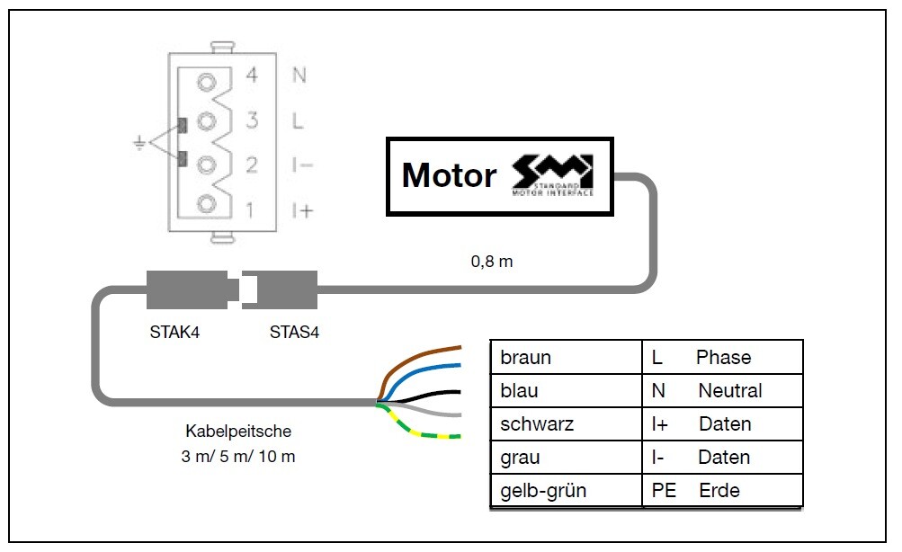

Hier man die Zeichnung vom Motor:
Motor-Verbindungsdiagramm STAK4/STAS4: kabelfarben braun L, blau N, schwarz I+, grau I-, PE.
Meine Idee ist nun, dass ich mit einem 5x 1,5mm² Kabel an der Außenwand jeden Motor ansteuere. Dabei lege ich ein ausreichend langes Kabel in den Kasten (und eines wieder raus) sodass ich die Kabel bequem unterhalb des Kastens mit dem Motor verklemmen kann. Anschließend zwänge ich mich an den Lammel vorbei und klemme das Kabel in die Kabel hervorgehobenen Bereiche. Ggf. fummle ich mir da ein Klebeband oder ähnliches hin, sollten die Kabel herunterrutschen.
Was denkt ihr, wird das funktionieren? Mir ist klar, dass es kein Spaß machen wird, aber ich gehe davon aus, dass ich es nur einmal machen werde und sollte es wirklich mal dazu kommen, dann komme ich noch dran. Sicherlich, ich könnte auch im Haus eine Dose setzen, Schlitze fräsen, Löcher bohren, Kabel von Zimmer zu Zimmer legen, ... aber wenn ich bequem an der Außenwand verlegen kann, wieso nicht?

Also ich sehe da nichts, was nicht klappen sollte. Allerdings würde ich vielleicht die Gesamtlänge des Rings beobachten und ggf. doch mehrere Zuleitungen machen.
