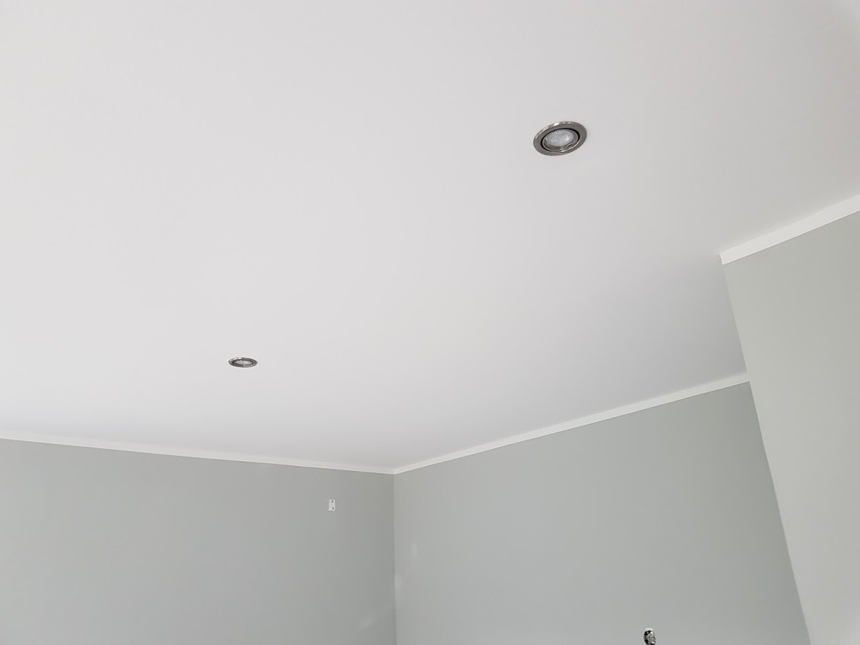

An der Decke haben wir das gespachtelte Q2 gelassen, mein Maler hat da bisschen abgeschliffen und grundiert, und wir haben dann ein Vlies drübertapezieren lassen das selbst eine sehr feine Putzstruktur aufweist, dann weiß gestrichen.
Auf die Distanz (Deckenhöhe, kann man sich ja nicht direkt davor stellen) wirkt das sehr glatt und ebenmäßig.
Wir sind aber auch nicht der Haushalt mit 20 verschiedenen indirekten Leuchtmitteln im Wohnzimmer, sprich, wir legen keinen gesteigerten Wert auf sowas. Da müsst ihr euch auch klar werden was eure eigenen Ansprüche sind.
Ihr kriegt hier ne Menge Tipps von Leuten im Forum, die selbst völlig unterschiedliche Ansprüche an ihren Wohnraum haben. Im Grunde bleibt es euch überlassen ob ihr 3000 oder 30000 € für eure Wände ausgebt, die Ergebnisse werden sich aber entsprechend unterscheiden. Das ist am Ende eine Frage des Geschmacks.
kati1337
16.09.20 16:06
Ach ja, wir haben heute unsere ersten Deckenspots bekommen, daher habe ich ein aktuelles Foto wie unsere Decke aussieht mit der Vliesfaser und weißem Anstrich. Drunter ist grundierte und gespachtelte Betondecke.
