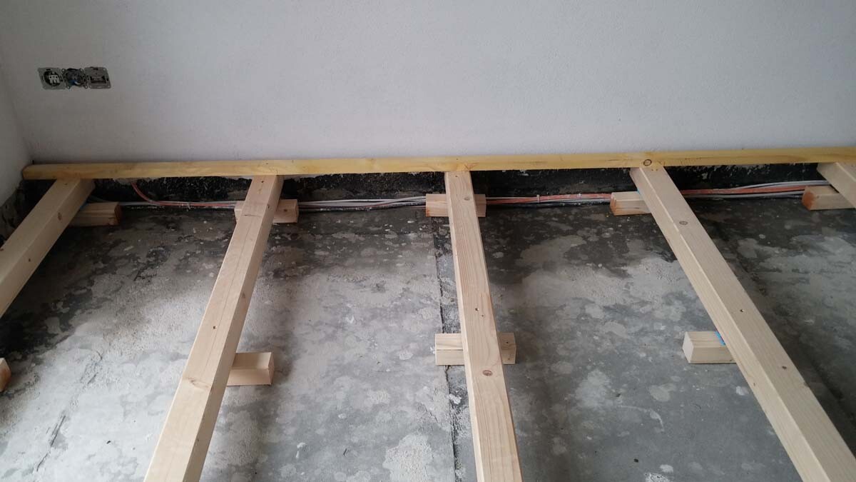

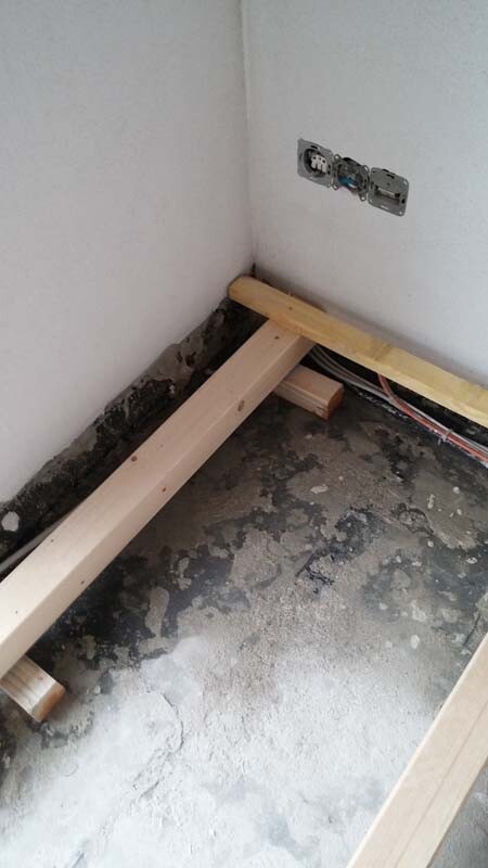

Vor genau einem Jahr befanden wir uns auch in dieser Situation. Bei uns sah es teilweise noch viel schlimmer aus... da bildeten sich ständig tropfnasse Stellen in den Ecken (oben und unten) und auch ganz heftig am Dachschrägenfenster. Ich hatte mir damals auch Sorgen gemacht. Ich bin dann immer mit einem Wischlappen oben in die Ecken und habe die Feuchte abgewischt. Zusätzlich immer wieder gelüftet. Das hat super gut geholfen und wurde zusehends besser. Zur Kontrolle hatte ich immer ein Hyrometer zu liegen. Wir wohnen seit Juni drin.. und heute gibt es keinerlei Feuchte mehr in den Ecken und an dem Dachfenster.
Der Putz und Estrich kamen im November rein..
Am 22. Februar sah es noch so aus (siehe Bilder).
Ende April durften dann endlich die Dielenbretter rein.
Wir standen zum Glück nicht unter Zeitdruck
Raum mit sichtbarer Holzunterkonstruktion am Boden und Kabeln an der Wand
Innenraum-Baustelle mit Holzbalkenunterkonstruktion, Wandsteckdosenbox und rohem Boden
LG Steffi.
