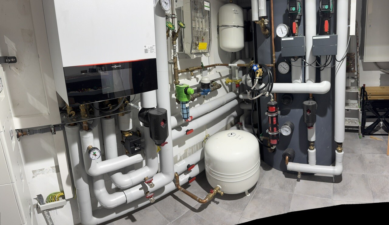

24.12.25 17:37
Sind auch nur handwarm.
Das Haus ist sehr gut isoliert, das heizen funktioniert gut so
die Anschlüsse sind wie im Bild, das wurde jetzt schon ein paar mal kontrolliert.
ich vermute, dass der untere Puffer Bereich einfach Energie aus dem oberen abzieht.
Was anderes kann ich mir nicht vorstellen, denn, genau richtig, es wäre sonst absurd warm in den Zimmer mit dem Puffer.

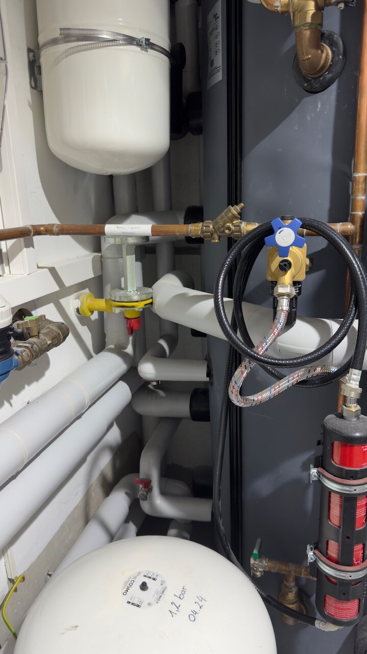

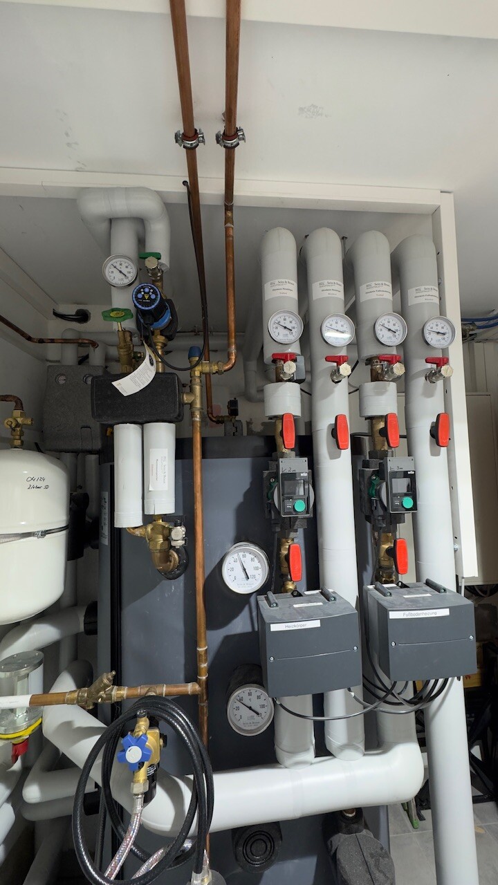

Also, ich probiere es jetzt ein letztes Mal. Bitte mach mal Fotos der Situation, insbesondere der Anschluss Situation der beiden Heizkreise. Weil wenn nämlich alles so ist wie im Schema und zusätzlich das trennblech vorhanden dann kann es nur noch ein übernatürliches Phänomen sein. Da kann Dir dann dieses Forum aber wahrscheinlich auch nicht weiterhelfen.
Birdies
25.12.25 01:39
Ist schwer richtig zu fotografieren, da eng und verwinkelt. Ist nicht viel Platz hier.
Wie gesagt, Installateur und auch Leute von Citrin waren schon mehrfach hier und haben das kontrolliert.
Haustechnikraum mit Heizungsanlage, Rohren, Pumpen und Ausgleichsbehälter.
Heizungs- und Sanitärtechnikraum mit Rohrleitungen, Ventil und Ausdehnungsgefäß
Technikraum mit Rohren, Ventilen, Messgeräten und Heizungsanlage
