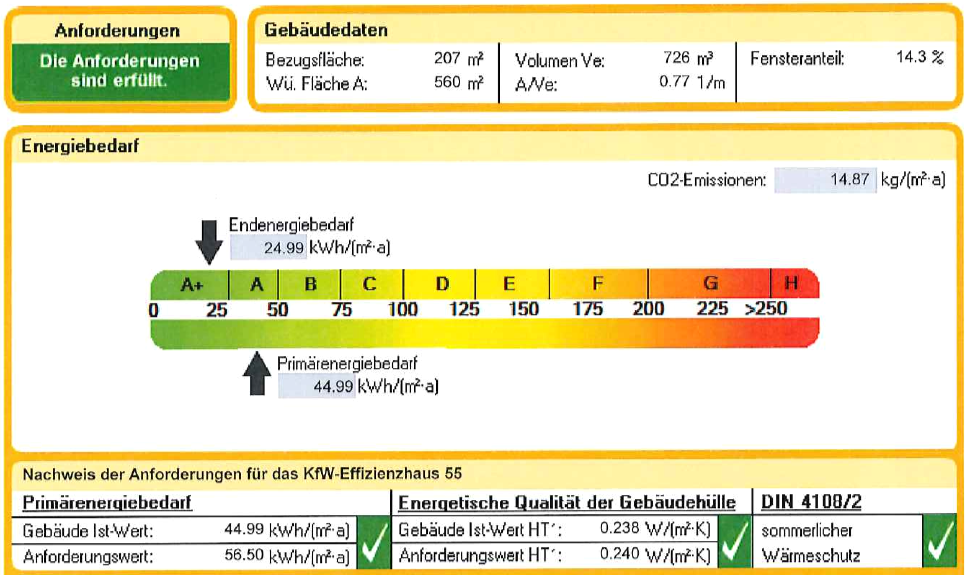

Ich finde es auch hoch. Ich habe mit Kfw70 einen gemessenen Endenergiebedarf von 9kWh/m^2 wenn ich meinen nut teilbeheizten Keller nicht mit berücksichtige.
DragonyxXL
Noch nicht Weltklasse, aber dem Ziel etwas näher. Laut Statiker können sich die Werte noch etwas verbessern, wenn die konkreten Fabrikate/Modelle der Heizung & Lüftung eingegeben werden (die stehen aktuell noch nicht zu 100% fest).
