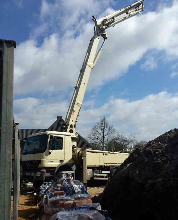

Sebastian79 schrieb:
So, wei Du es geschrieben hast, scheinbar nicht...wobei man sich nun streiten kann, was klein & groß ist.
Himmel Sebastian ....
Für die Filigrandecken reicht sowas, wie in der Anlage zu sehen; also überschaubar vom Platzbedarf => klein. Für schwierige Zugangsmöglichkeiten eine gute Lösung. Geht noch kompakter; dazu habe ich leider kein Bild, da recht selten.
Wir reden hier überwiegend von Einfamilienhaus und deren Erfordernisse; da ist es doch selbsterklärend, daß ich kaum Kräne gemeint haben kann, welche im Mehrgeschoßwohungsbau zum Einsatz kommen und weithin für Jedermann sichtbar sind
Denke, man kann das nicht pauschalisieren, ob man nun einen braucht oder eben nicht - und erst recht nicht dem Unternehmer vorschreiben, was er nutzen soll.
Der Unternehmer - erst recht alteingesessene Kaliber - werden immer nach ihren jeweiligen Vorlieben entscheiden. Insofern ist es nicht verwunderlich, daß Deine Aussage aus post #16 ebenso zutreffend ist, wie m_l_r_s Erklärung aus post #17. Bedeutet unter dem Strich auch, daß die _dauerhafte_ Bestellung eines Kranes gerade nicht erforderlich ist; wobei wir wieder beim Ursprungsthema wären.
Grüße, Bauexperte
