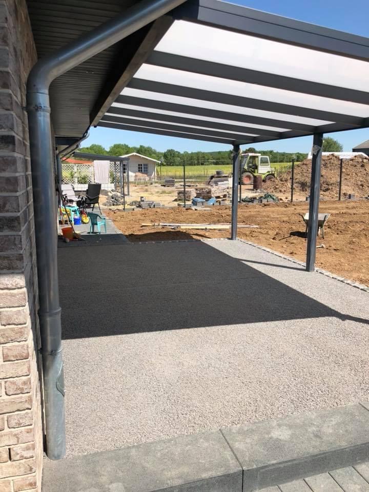

Kann man denn bei Poly wirklich auf eine Beschattung verzichten? Dann müsste es ja eben bei schlechterem Wetter auch sehr viel Licht schlucken.
goalkeeper
Ok! Dann hatte ich das + Markise falsch verstanden. Da hatte ich gedacht die käme nochmal dazu!
Siehe hier. Bild aus FB geklaut. 16mm Poly Opal.
Es schluckt wohl tatsächlich viel Licht - daher haben wir uns auch dagegen entschieden.
Überdachter Patio mit Metallstützen und Schattenbereich; Baugelände im Hintergrund.
Aber mit Poly Opal
… wird es im WZ dunkel: 24/7. Ausser nachts.
