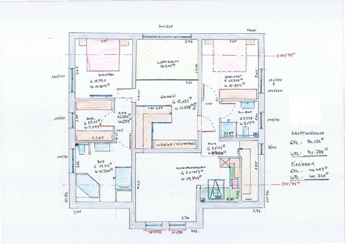

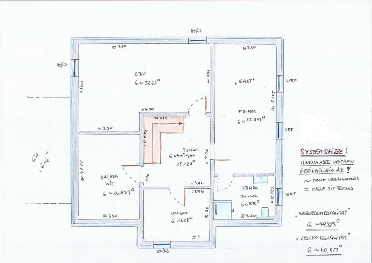

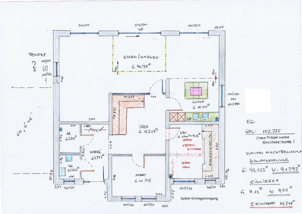

Handgezeichnete Haus-Grundrissskizze mit Zimmern und Maßen
Handgezeichneter Hausgrundriss mit Zimmern, Treppen und Küche
Handgezeichneter Grundriss eines Hauses mit Zimmern, Wänden und Türen.

Wenn Ihr nur ein Kind habt/wollte, verschenkt Ihr oben massig Platz für x Jahre.
Der Zugang zur Einliegerwohnung bzw. zur Treppe durch Euren Wohnbereich - das ist nicht wirklich eine abgeschlossene Wohnung und macht Euch später auch keinen Spaß.
Budget könnte bei Euren Ansprüchen schon sehr sportlich sein.

im eg Grundriss steht rechts unten "späterer Einliegerwohnung eingang" denke da soll das Fenster gegen eine tür getauscht werden wenn es so weit ist 😉 aber finde auch das er grundriss sehr verschachtelt ist, ihr habt doch sehr viel verkehrsfläche
mcvnet28.07.16 14:44
@nordanney: Der Zugang zur Einliegerwohnung ist solange mein Sohn dort sein Reich haben wird über unsere Treppe zu erreichen. Die andere Treppe wird später durch den Austausch des Fenster durch eine Tür in Gebrauch genommen, gleichzeitig die Tür im OG zugemauert
Unser Budget ist in diesem Fall nicht gemeint gewesen. Wir haben bereits Angebote für das Haus ohne Photovoltaik, und KNX vorliegen. Liegt bei 400.000€
@j.bautsch: Wo denkst du denn das wir Verkehrsfläche verlieren ? bzw. Optimieren könnten.

Zwecks KfW Förderung aber auch direkt so ausgeführt werden.
Das widerspricht sich meiner Meinung nach aber. Wenn du die Förderung für zwei Wohneinheiten in Anspruch nehmen möchtest, musst du auch gleich zwei Wohneinheiten erstellen.
Ich finde das Haus auch relativ stark verwinkelt. Zudem kommt die Fläche für die beiden Eingangsbereiche und die zweite Treppe ins OG. Leider kann man ohne weitere Details zum Grundstück nicht allzu viel sagen, aber gibt es keine Möglichkeit die Einliegerwohnung z. B. im KG zu realisieren?

Verstehe ich das richtig, dass du die Einliegerwohnung gleich so ausführen lassen willst, damit du die KFW Förderung für 2 Wohneinheiten direkt 2x bekommst?
Wenn ja:
Abgesehen davon, dass das hier nicht gerade auf Zustimmung stößt, da du ja keine 2 Wohneinheiten erstellst, sondern nur so tust, wirst du da sowieso probleme bekommen, da du die Kriterien (Eigener und ausschließlich einziger Zugang, usw...) nicht erfüllst.
