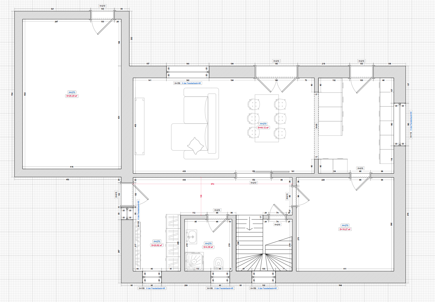

Wobei ich mich allerdings auch die Frage erlaube in den Ring zu werfen: Ist das Grundstück für eine Garage groß genug?
Ja, warum nicht?
Dann ist das auch in Ordnung! (Konnte ich nicht sehen wegen fehlendem Nordpfeil.)
Dann hätte man aber ein Kinderzimmer im Norden.
Nein, die Kizis sind derzeit weder nach Nord oder Süd ausgerichtet, sondern nach Ost und West. So ist halt das Hauskonzept eines Eingeschossers mit Satteldach Ausrichtung Süd.

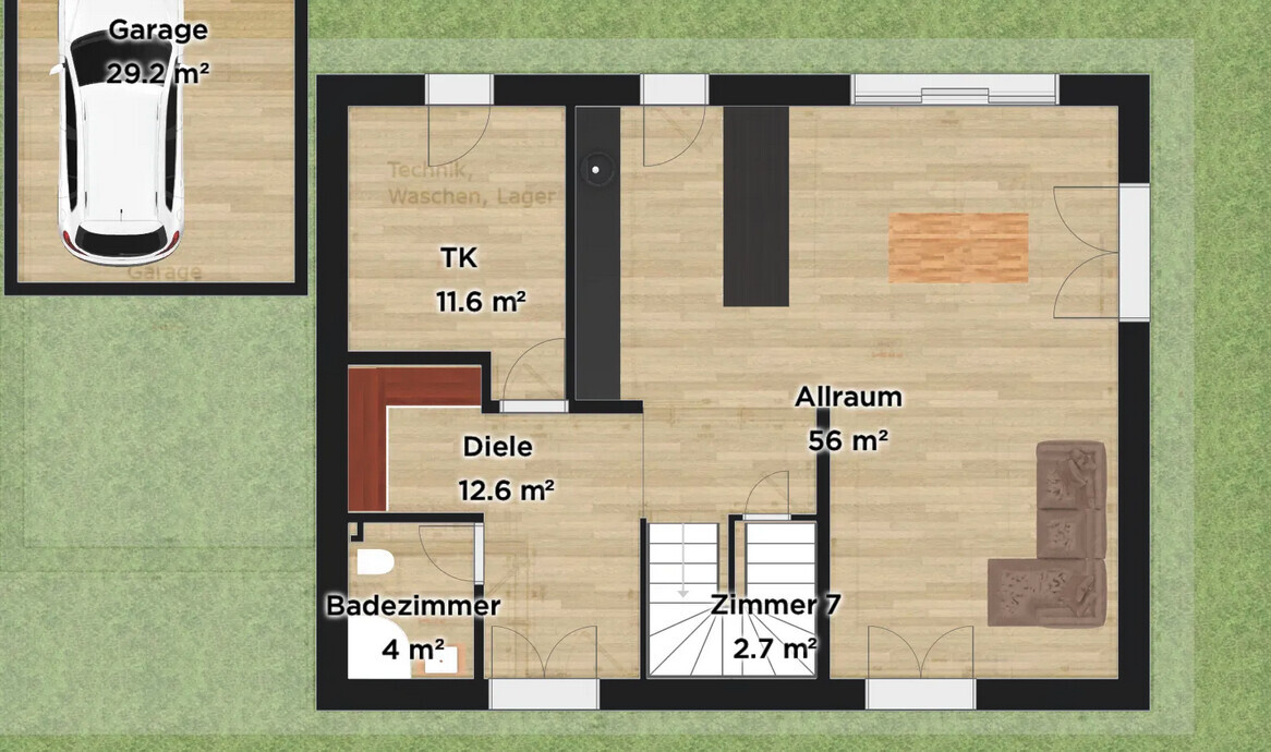

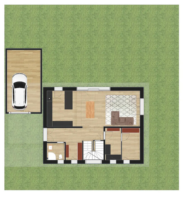

@-Malte- Bei mir würden Deine Ideen dann so aussehen. Vielleicht ist ja etwas für Dich dabei.

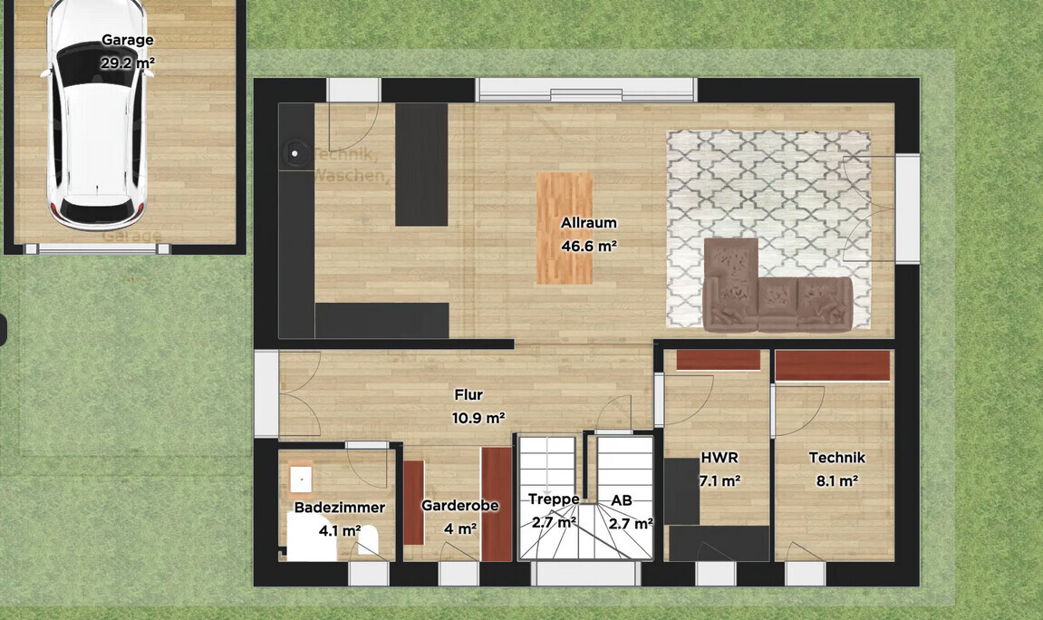

Wenn die Garage nach hinten rutscht (das Baufenster gibt es ja her, dann kannst Du auch seitlich den Eingang generieren. Das wäre meine Version 2 für Dich.
Ich möchte aber auch erwähnen, dass man sich mit den mittigen Giebel meist ein Korsett auferlegt. Das macht das OG oft etwas unrund bei einem Eingeschosser.
Die Küche würde ich nicht einschließen oder mit Pseudotüren/Pseudoinsel versehen. Eher das WZ. Aber das tut nicht not! Zonieren kann man gut mit einem großen Teppich.

Mein Favorit wäre für Euch die V 2. Das ist eine runde Sache. Ob Du nun den Flur mit einer Tür abteilst, ist Dir überlassen. Ich finde es so optimal. Auch Deine Angst, Du könntest nicht genaug Abstellfläche im TK/HWR-Raum haben. So ist das gut und funktionell geteilt.

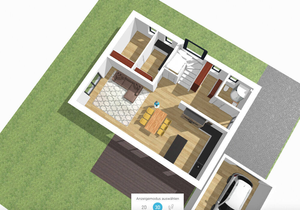

Hier mal aus der Vogelperspektive dargestellt.

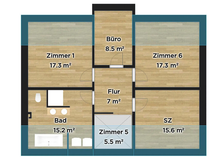

Wenn ich nachher nach dem Glühwein noch kann, dann versuche ich mal, aus dem OG etwas passendes zu machen. Wenn Du magst.
