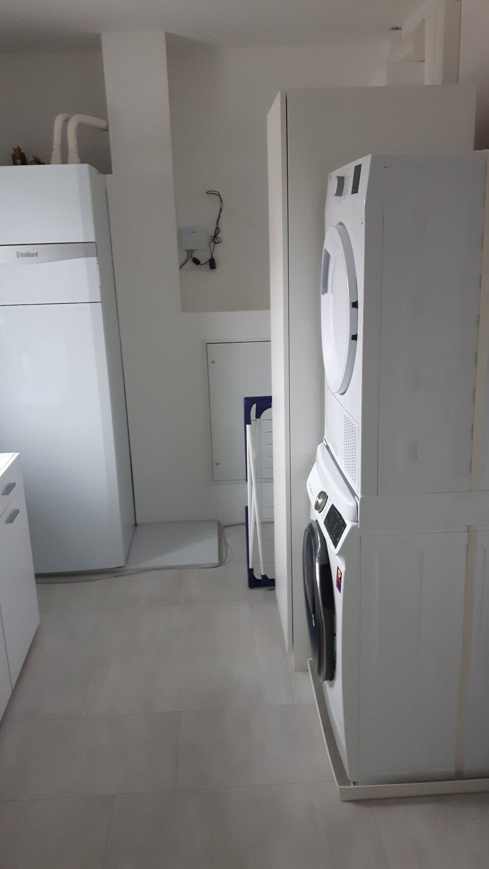

Mahri2301.02.22 10:48
also wir haben auch alles auf 9,2 m² gut verstaut bekommen. Sogar noch links,nicht im Bild zusehen,einen 2,20 Meter hohen und ein Meter breiten schrank.Daneben steht noch das Photovoltaik Hauskraftwerk. Vor dem Zählerschrank hinten rechts verdeckt,parkt noch die Wasserenthärtungsanlage.
Es ist sogar noch Platz für den Wäscheständer. Also mit kluger Planung bekommt man einiges unter.

Hier verwechselt man glaube ich einiges zwischen "wünschen und müssen".
Nicht die Techniker wünschen sich die entsprechenden Abstände, sondern die normativen Anforderungen schreiben diese vor. Da hat sich eben der Architekt und die Ausführenden da dran zu halten, sonst gibts Probleme.
So z.B. wird der Arbeitsbereich vor der Heizung vorgeschrieben.... vor dem Hausanschlusskasten auf jeden Fall auch usw.
Es sind dann auch sicherheitsrelevante Aspekte zu berücksichtigen, dass ein Techniker vor dem Hausanschlusskasten genügend Freiraum hat, wenn er z.B. einen Stromschlag bekommt ....
Es geht also nicht um die Abstände der Waschmaschinen nebeneinander, sondern den der Festinstallationen ... meist nur "davor" und nicht daneben. Daher passt es dann auch mit der Planung beim Ypsi oder Borxx, da hier genügend Raum vor den jeweiligen Gerätschaften verfügbar ist.
