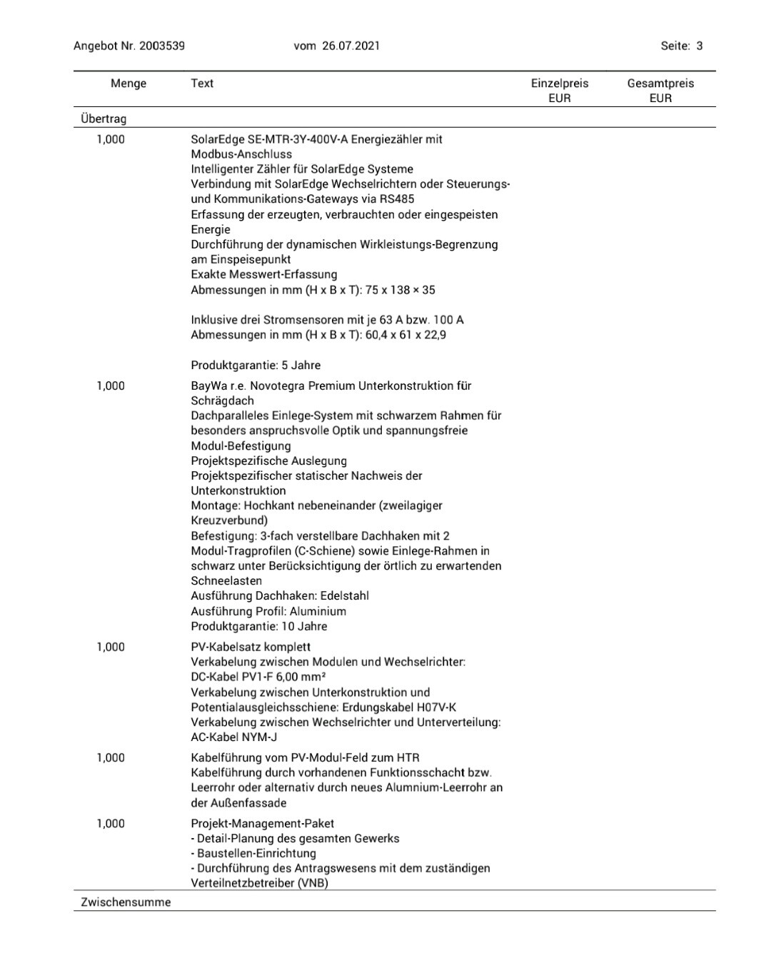

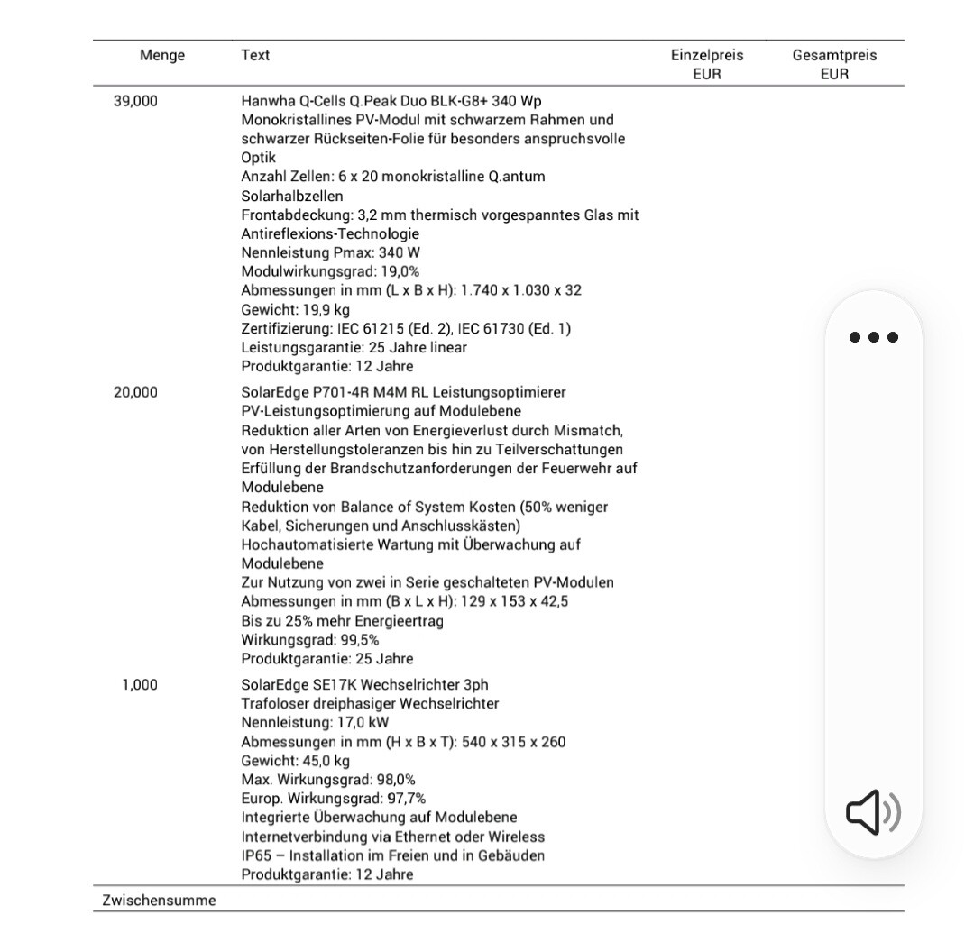

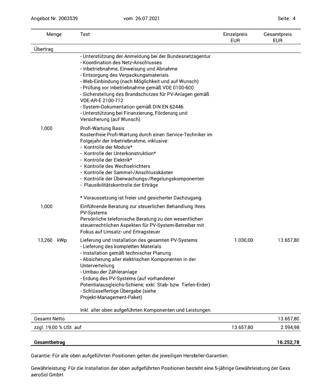

Ich stelle Mal ein Angebot rein. Ist von letzten Jahr, die Module sind inzwischen drauf. Endgültige Installation und Anbindung erfolgt bis Anfang August.
13,26 kwp. Bungalow in Brandenburg (Nähe Potsdam). Zwei Dachseiten voll belegt, alles in Schwarz inkl. der Rahmen, Leistungsoptimierer. Gerüst haben die vom GU genutzt.
Preisliste als Tabelle mit Mengenangabe zu drei Solarprodukten: Module, Optimierer, Wechselrichter.
Angebotsseite Nr. 2003539 (Seite 3) mit Tabellen von Produkten, Mengen- und Preisangaben.
Seitenansicht eines Angebots mit Leistungsauflistung, Preisen und Gesamtbetrag.
