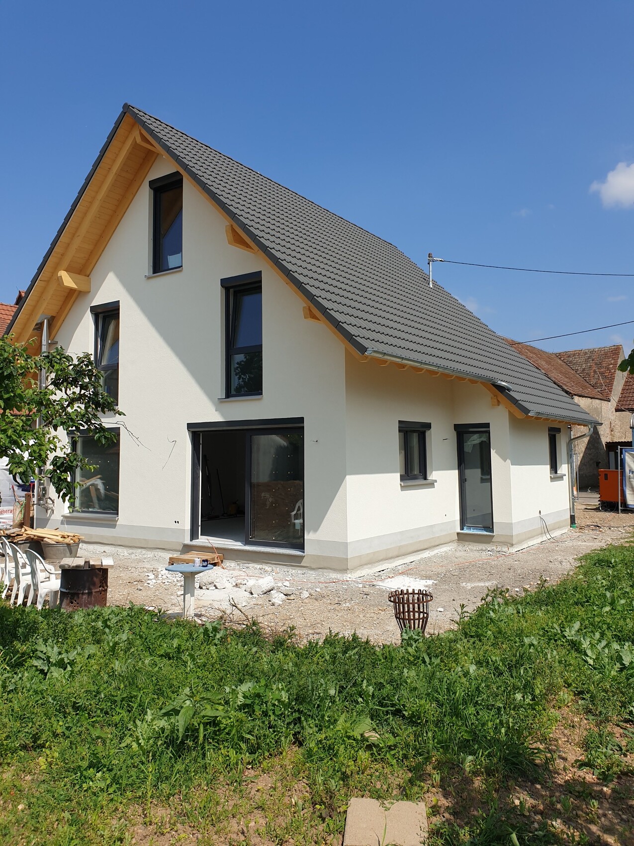

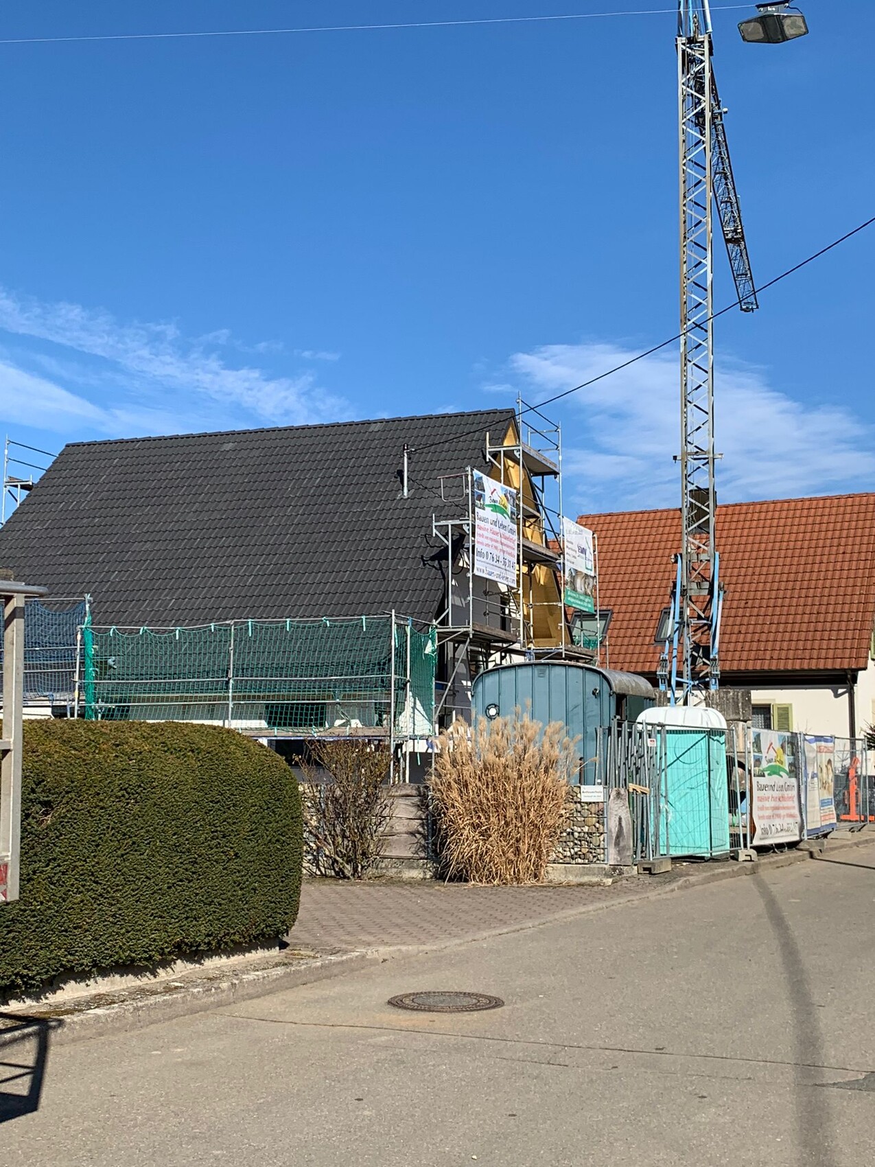

Wir haben letztes Jahr ein Massives KFW55 Haus neu gebaut.
Waren gerade noch so vor der Photovoltaik-Pflicht.
Nichts desto trotz muss natürlich doch ne Photovoltaik aufs Dach.
Haben ne Wärmepumpe, und grob überschlagen 6000kw/Jahr Verbrauch Komplett.
Photovoltaik soll so klein wie möglich, aber so groß wie nötig sein, denke mal grob vielleicht an so 8kw.
Denke erst mal ohne Speicher. Das ist alles noch unklar.
Ich baue jetzt gerade noch eine Massive Grosse Garage/Werkstatt mit ca. 90qm Nutzfläche auf 2 Ebenen.

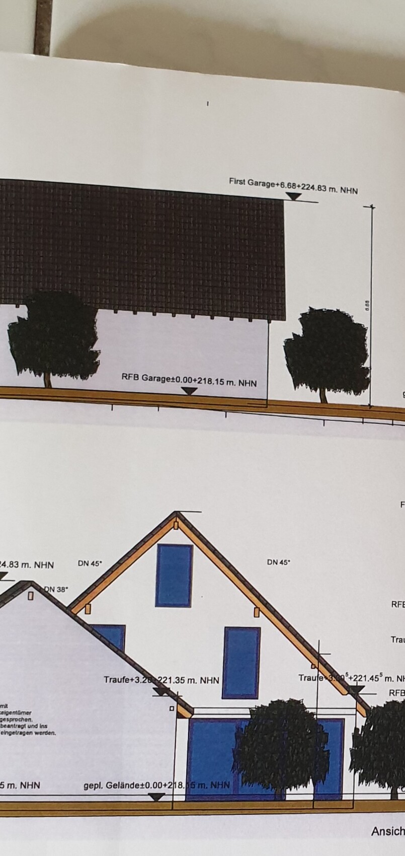

Garage bekommt ein normales 38grad Ziegel Satteldach.
Am Haus haben wir 45Grad Dachneigung.
Bild1 sieht man das Hausdach, ausgerichtet Richtung Süden, also eigentlich von morgens bis Abend Sonne drauf.

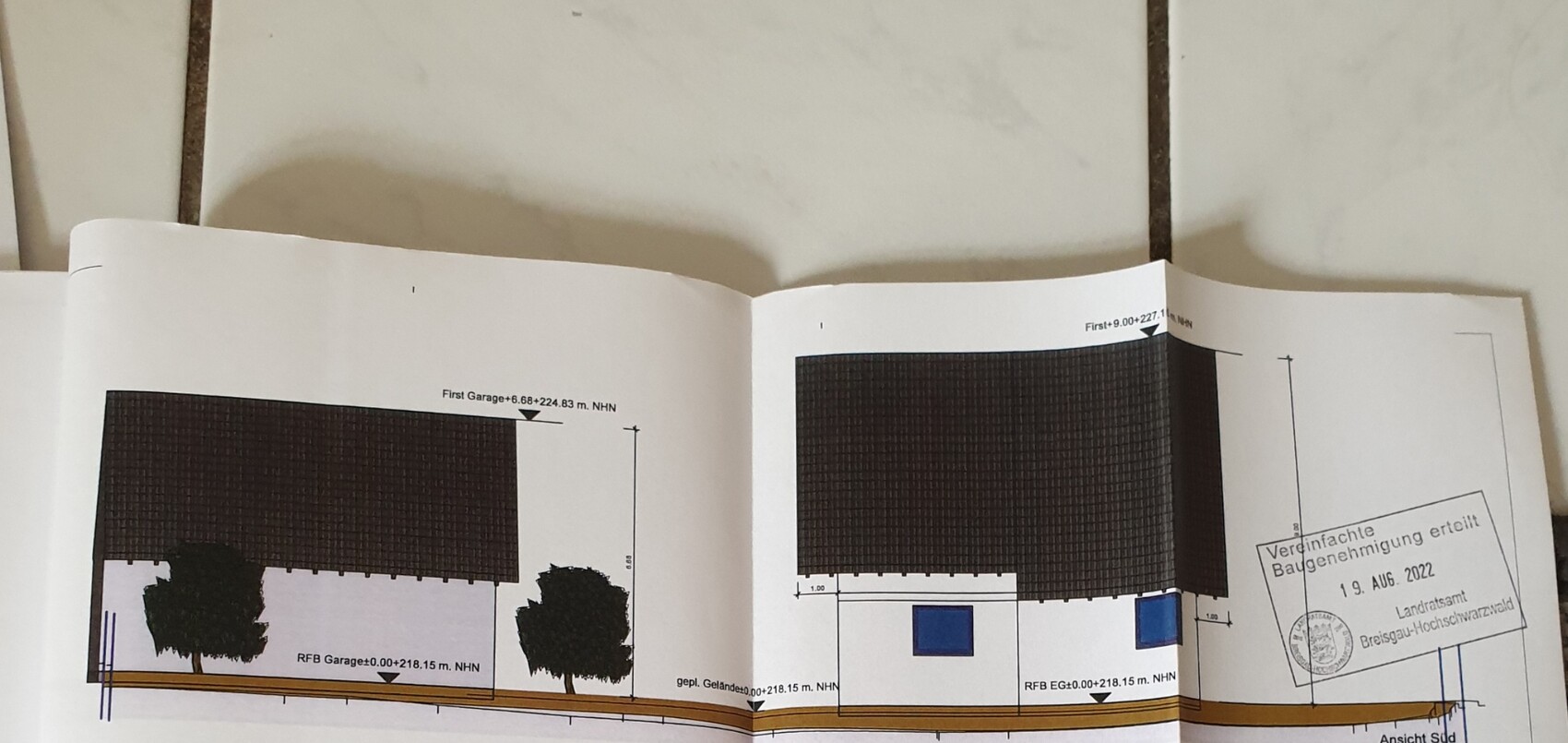

Garage ist dann hinten im anderen Eck Des Grundstückes, Sprich auch Südausrichtung. Bild2
Garagendachfläche in Südseite sind 60qm.

Ist das Dach von Garage und Haus gleich ausgerichtet und bekommt die gleichen Sonnenstunden? MMn bekommt die Garage weniger Sonnenstunden da morgens noch im Schatten vom Haus.
Photovoltaik auf dem Haus ist besser ausgerichtet im Winter, wenn die Sonne tief steht.
Ich würde die Photovoltaik aufs Haus installieren.
Aber am besten mehr und auf beiden installieren.

Das müsste ich tatsächlich mal schauen ob das Haus Schatten aufs Garagendach wirft, ich glaub fast nicht, zw. Haus und Garage sind 9m.
Das beobachte ich mal.
Ich habe jetzt die Tage die Sparren und Pfetten lasiert, das stellen wir in 2Wochen auf.
Dann sieht man es richtig. Würde dann nochmal ein Bild schicken.
