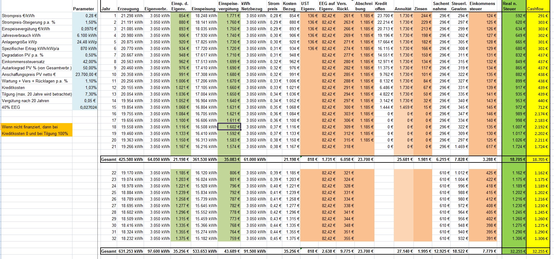

Specki19.11.19 19:57
Na klar geht das!
Im Anhang meine Berechnung meiner Photovoltaikanlage. Morgen kommt das Gerüst. In 3 Wochen ist sie auf dem Dach und im Januar geht sie offiziell in Betrieb.
Speicher würde ich nicht empfehlen!
Meine Anlage ist mit einem relativ hohen Autarkiegrad von 50% gerechnet. Dies wird bei uns so zutreffen, andere schaffen vielleicht nur 30 bis 35%. Aber trotzdem würde die Anlage noch vom ersten Jahr an einen positiven Cashflow nach steuern generieren.
Gruß
Specki
Excel-Tabelle zur Wirtschaftlichkeit einer PV-Anlage: Kosten, Erträge, Steuern
Specki19.11.19 19:58
Achtung bei Beratungen von Solarteuren. Die versuchen einem in der Regel nen Speicher zu verkaufen, der jedoch derzeit noch unwirtschaftlich und ökologisch zweifelhaft ist.
Zaba1219.11.19 20:29
Specki schrieb:
Na klar geht das!
Gruß
Specki
Warum? Welche Verbraucher hast Du, das um die Mittagszeit soviel verbraucht wird, das Du 50% Autarkie erreichen willst. Es gibt auch Leute die sowas mit Speicher nicht schaffen!
