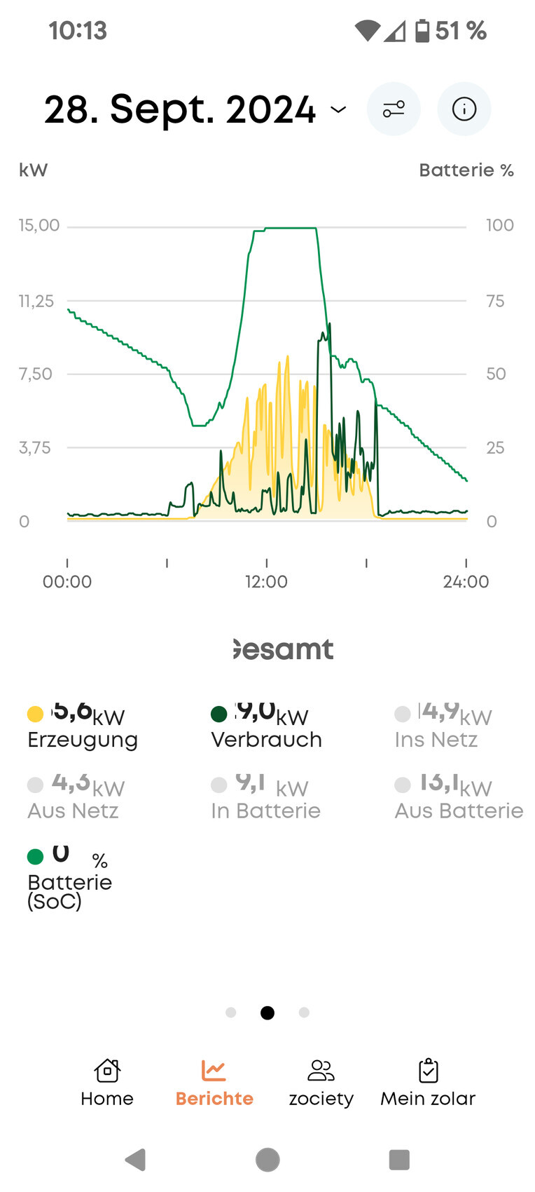

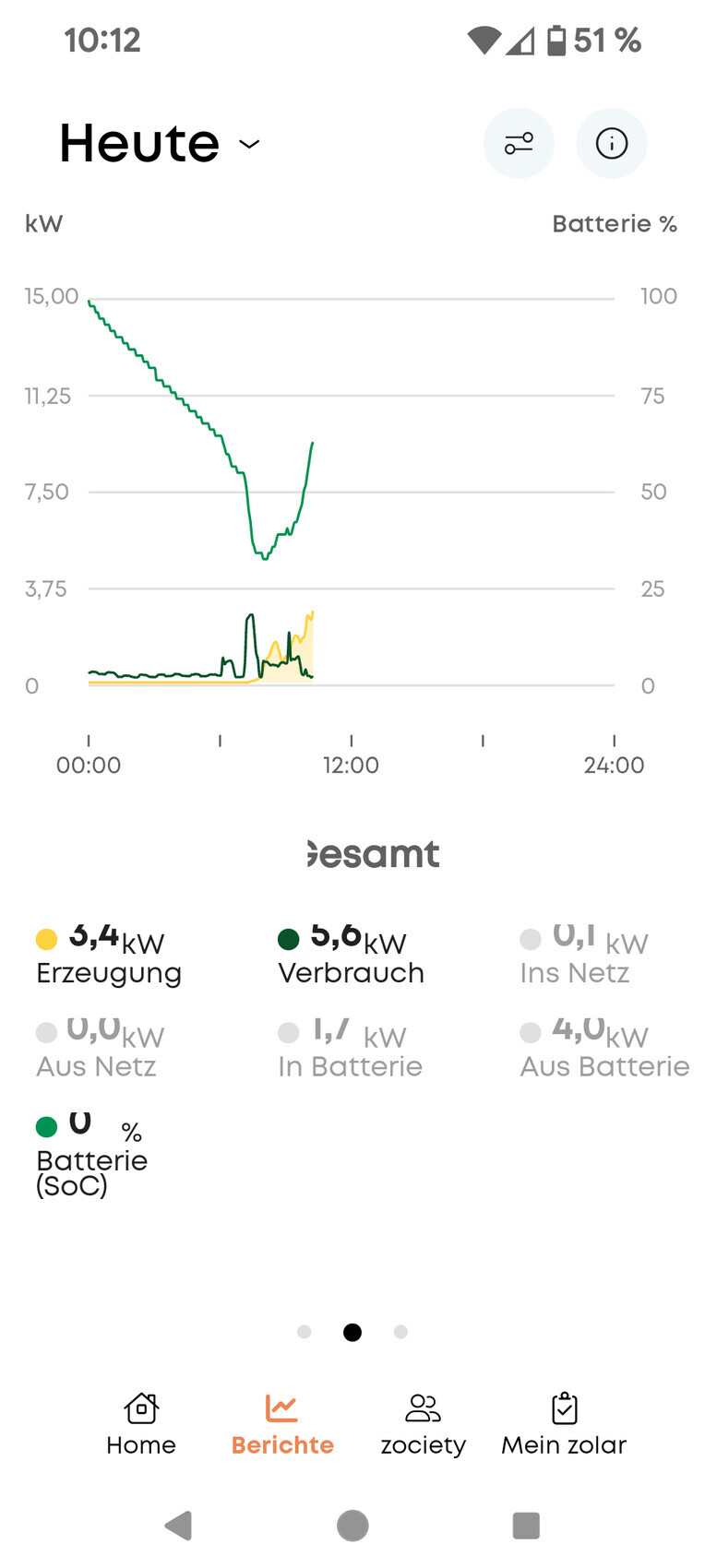

Der Ertrag heute und Samstag mit Sauna (gelb-Photovoltaik, schwarz-Verbrauch, grün-Speicher)

Werden alles vorne drauf packen, bei der Dachneigung von 38 Grad hätten wir auf der hinteren Dachseite auch nur 65% Effizienz im Vergleich zu vorne mit knapp 96%. Dein Kommentar untermauert das noch Danke!
