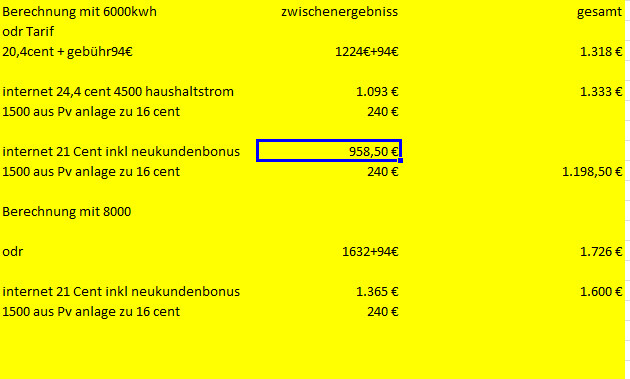

Hi Bauexperte,
ich habe es geprüft un du hast recht. Es lohnt sich nicht mehr einen Weiteren Zähler so installieren. Meine Berechnungen habe ich mal anbei gepackt!
Was jetzt noch die Frage wäre um die Sache rentabler zu machen ist ein Speicher oder eine Steuerung die den Eigenverbrauch erhöht! So eine Steuerung ist sicher gleich bei 500€ bei einem kleinen Speicher ist die Steuerung wohl schon mit inklusive?
Hast du ein "Papier" wo du die Wirtschaftlichkeit vom Speicher überprüft hast?
Jörg
