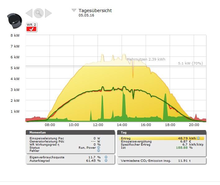

Bei uns der beste Photovoltaik Tag war letztes Jahr im Juli mit 50,15 kwh. Dieses Jahr wars Anfang Mai (05.05.) mit 48,79. Wir haben eine reine Südanlage, an diesen Tagen knallte voll die Sonne drauf, dh es muß wohl auch ordentlich warm geworden sein, besonders der Julitag war sicherlich sehr warm. Die Wärme machte aber nicht viel aus anscheinend. Viel mehr machte aus, daß wir am betreffenden Tag im Mai kaum Verbrauch um die Zeit hatten, als besonders viel Ertrag runterkam. Also wurde abgeregelt, ansonsten wären es sicherlich mehr als 48,79 kwh gewesen. Man sieht auf dem Bild genau wie die Verbrauchsspitzen (grün) Ertragsspitzen erzeugen... bei uns wird ja nicht abgeregelt, wenn entsprechend Verbrauch da ist, wir könnten also nicht nur 70% sondern die vollen 100% Ertrag nutzen.
