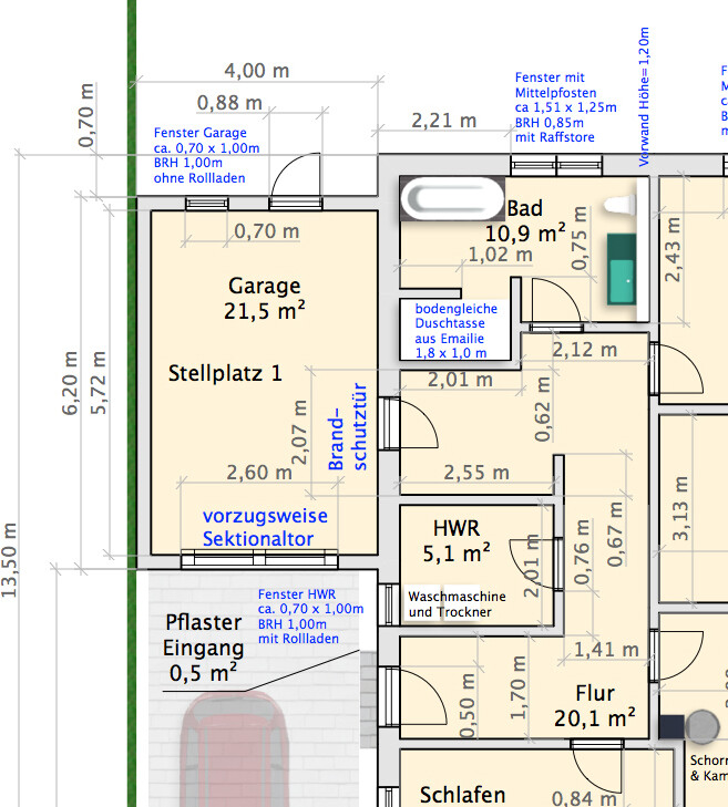

wir planen einen Neubau und müssen jetzt den Grundriss des Badezimmers festlegen.
Jetzt waren wir in 2 großen Badstudios, aber dort kann man sich nur riesige Bäder mit sauteuren Lösungen ansehen, die dabei nicht mal viel Stauraum vorgeben.
Anbei ein Vorschlag zu unserem Grundriss. Er gefällt uns eigentlich sehr gut, im Grundrissforum rät man uns aber zu mehr Grundfläche im Hauswirtschaftsraum. Habt ihr Ideen, wie man das umsetzen kann?
Das Problem bei unserem Grundriss ist die Lage de Fensters und der Tür. Hat jemand eine ähnliche Situation oder eine gute Idee?
Viele Grüße, Afralea.

Oder man trennt zwischen Bad für Menschen und Bad für Wäsche, macht sich in den Raum, der von der Garage aus zugänglich ist den TK Schrank, die Waschmaschine, ein Ausgussbecken, gerne auch den Jackenschrank. Und eine Wäschekommode, die Malm zum Beispiel von Ikea. Dann braucht man im Bad weniger Stauraum, da reicht dann der Godmorgon unterm Waschbecken, an eine Wand nochn Kallax für die Buddeln der Frau, wir Männer ham ja nur Duschdas one for all, Deostick und zu Weihnachten gibt es von irgendwem immer ne Buddel Aftershave, ich wünsche mir immer van Gils aus Holland. Also für den Mann reicht ein Winkel irgendwo. Das Klopapier schmeisst meine Frau immer in so einen Afrikabastkorb, den sie auf irgendeinem Dritteweltstand erworben hat, der steht bei uns im Bad neben dem Klobecken und ist voll mit Rollen, so um 5-10, da kommt man nie in Verlegenheit. Bademäntel, hab ich bei amazon Grohehaken gekauft und an die Wand gedübelt, sieht gut aus und hält. Duschtür haben wir nicht, Glas putzen doof, so ne Nische wie ihr plant ist es hier auch. Ja, und die Handtücher liegen bei uns im Godmorgon unterm Waschbecken. Ich wüsste nun nicht, was noch ins Bad muss. Ach doch, son Handtuchhalter. Einer hängt an der Wand für die Badetücher, beheizbar mit Strom, kuschelkuschel, der andere steht auf Erde und hat zwei Arme oder drei, für die kleinen, die für die Flossen. Karsten

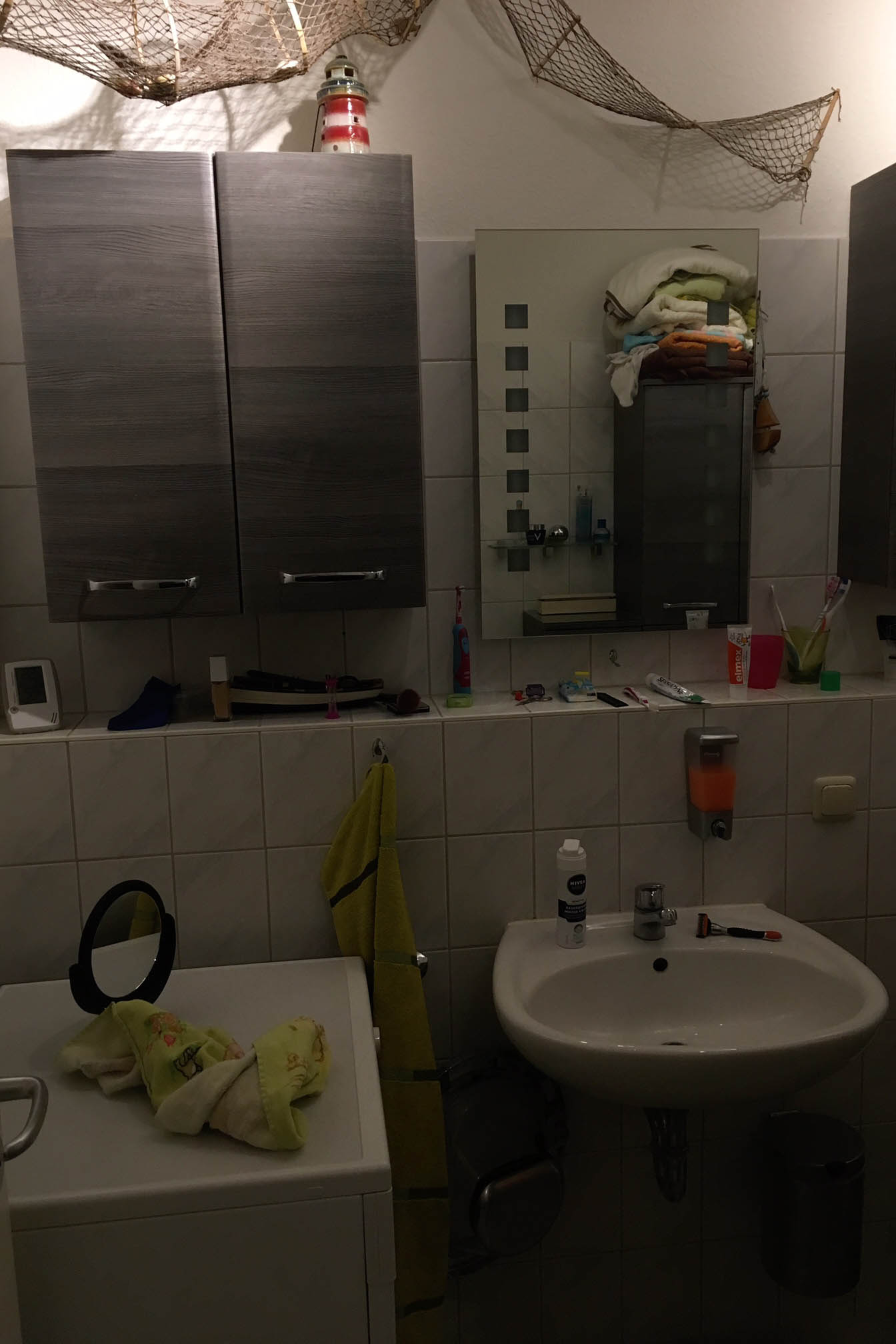

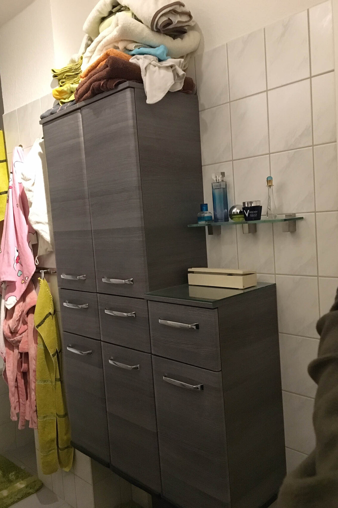

Anbei mal zwei Fotos wie mein kleines Bad jetzt aussieht. Ich brauche schon etwas Stauraum für Klorollen, Taschentücher etc... Ich könnte mit einem Hemnes 0,9x0,37m gut leben. Oder halt 2-3 Wandschränke.

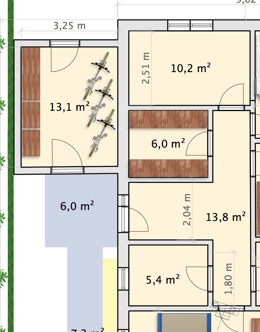

Ich habe jetzt mal einen Entwurf gemacht, wo man durch die Kammer geht. Dann wird das Bad kleiner und die Dusche muss vollständig in das Bad integriert werden.
Lasse ich die Kammer weg und gehe über einen vergrößerten Flur in die Garage, wird der Flur hinten ganz schön dunkel...
Ich komme irgendwie nicht weiter...

Ich finde das Bad gut, aber eine riesengroße Flächenverschwendung mit dem Flur - das würde ich als „kreative Fehlplanung“ bezeichnen.
Afralea
13.03.18 12:34
ja, der flur gefällt mir auch nicht...
dann lieber kompromisse im bad machen
13.03.18 14:12
Nö, beim Grundriss geht noch einiges.
Town & Country hatte noch nie dolle Ideen hinsichtlich Entwürfen.
Schau mal bei Danwood vorbei, was die aus dieser Hausgröße machen 😉
