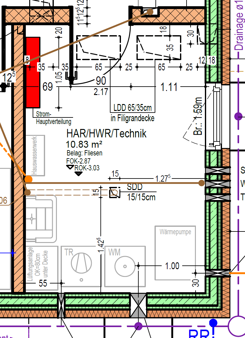

wir sind gerade dabei den Grundriss von unserem Keller zu planen.
Dabei stellte sich mir die Frage, wie groß und wo der "Technikraum" optimalerweise sein sollte.
Im Technikraum stelle ich mir folgende Geräte / Funktionen vor: Hausanschlüsse, Zähler, Elektroverkabelung (Sicherungen), Wärmepumpe (Solewärmepumpe), Pufferspeicher, Sat- und Netzwerkverkabelung, zentrale Kontrollierte-Wohnraumlüftung.
Was für eine Raumgröße würdet ihr da empfehlen?
Zur Position:
Mein erster Gedanke war, dass der Raum an der Straßenseite liegen sollte, da von dort die Hausanschlüsse kommen.
Für die Verkabelung (Elektro, Sat, Netzwerk) und die Kontrollierte-Wohnraumlüftung ist aber bestimmt eine zentrale Position von Vorteil, damit man kürzere Leitungen hat.
Die Kontrollierte-Wohnraumlüftung braucht aber wiederum Frischluft- und Fortluftöffnungen, die möglichst weit voneinander entfernt sein sollten. Da würde sich vielleicht ein Raum in einer Hausecke anbieten.
Bei der Frischluft habe ich gelesen, dass die nicht im Süden sein sollte, da sonst im Sommer zu viel warme Luft angesaugt wird. Die Fortluft möchte ich wiederum nicht direkt neben der Haustür oder bei der Terrasse haben.
Wie soll man all diese Bedingungen mit einem Raum erfüllen? Oder ist es sinnvoller die Kontrollierte-Wohnraumlüftung getrennt vom Technikraum zu platzieren?

dab_dab
12.08.19 17:39
so soll es bei uns mal ausschauen auf 10m²; Planung stammt vom GU; über zwei Kellerschächte in Nord-Ost und Süd-West ist Zu- und Abluft realisiert
mit nem Pufferspeicher sähe ich da jetzt keine Werkbank mehr drin Platz finden. Die kriegt aber Ihren eigenen angestammten Platz
Noch besteht die Hoffnung, dass am Ende der Gefrierschrank mit rein passt.

Danke für das Beispiel. Das heißt die beiden Zuführungen der Kontrollierte-Wohnraumlüftung erfolgen aus einem anderen Kellerraum?
Wofür stehen denn die Abkürzungen SDD und LDD in der Zeichnung?
Scout
12.08.19 19:47
"Wofür stehen denn die Abkürzungen SDD und LDD in der Zeichnung? "
Deckendurchbrüche.
Ein Pufferspeicher würde in dem Beispiel evt. hinter die Wärmepumpe passen, im Nordosten eine 1,5 m lange Bank unters Fenster und wenn der Trockner auf die Waschmaschine kommt passt auch ein Gefrierschrank rein. Oder je nachdem wie hoch die Installation des "Hauswasserwerk" ausfallen mag würde auch das waschbecken dort oben darauf passen und an dessen Stelle rutscht dann der Gefrierschrank.
12.08.19 22:46
Grobmutant schrieb:
Es soll ein reiner Technik- und Anschlussraum sein.
Dann reichen 7-8qm
manche haben ja 6 inkl. Waschmaschine... das ist dann ganz blöd, aber zur Not machbar.
