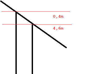

Jetzt geht meine Rechnung von Oberkante Bodenplatte bis lichte Raumhöhe (Betondecke) OG 2,63m.
Plus Betonplatte OG 0,24m + Bodenaufbau OG 0,15m = 3,02m.
Jetzt werden die 4,6m außen gemessen (darum fett markiert).
Mit 48° Satteldach, steigt diese Höhe ja nach Innen an.
Darum ein bisschen Winkelberechnungen. (Die erspare ich euch, dafür habe ich ein Bild).
Ich gehe von 0.36m Außenziegel aus.
Schematischer Dachschnitt mit Maßlinien 0,4 m und 4,6 m
Zurück zu den 3.02m. Auf 4.6m fehlen 1,6m (gerundet).
Plus 0,4m (siehe Bild) = 2,0m
Was nimmt man für den Deckenaufbau an? Ich nehme jetzt mal 0,15m.
Heißt von Bodenunterkante OG bis zur Dachneigung sind es 1,85m?
Oder habe ich mich irgendwo verrechnet?
Danke euch!

17.01.19 18:26
Schade!
Ich weiß ja nicht welches Dämmmaterial Du verwenden möchtest, aber bei üblicher Dämmwolle mit WLG035 brauchst Du schon 20cm dickes Material. Zuzüglich Lattung, Konterlattung und Dachziegel bist Du schon bei 30cm im Querschnitt. Unter Berücksichtigung der ersparten Winkelrechnung musst Du also ca. 45cm abziehen, bleiben noch 1,55m.

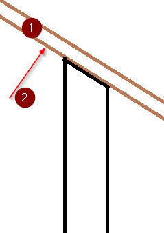

WilhelmRo
18.01.19 08:36
Danke schon mal!
Nochmal ein Bild:
Architekturzeichnung einer Dachkante mit roter Markierung 1 und Pfeil 2
Es wird doch zwischen den Holzbalken gedämmt (1) und dann wird mit Folie aufgetackert (2) und darauf kommen noch Rigipsplatten?
Damit wird der Aufbau nur um den Rigips verstärkt?

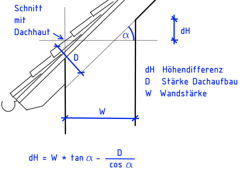

18.01.19 14:05
Ja, aber
WilhelmRo schrieb:
Schnittpunkt der Wand mit der Dachhaut
ist außen.
