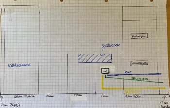

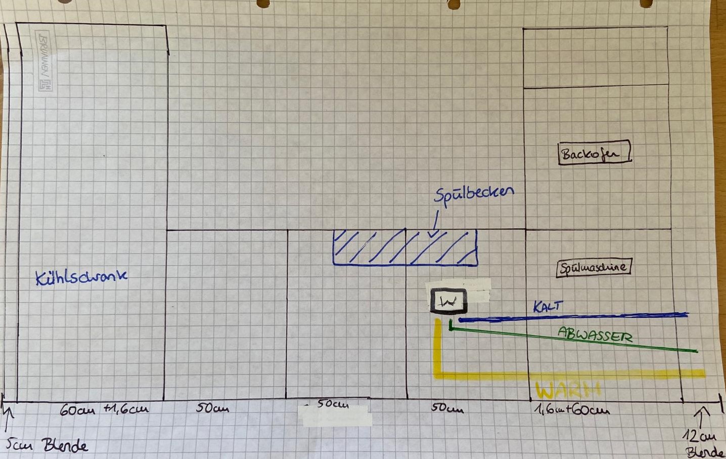

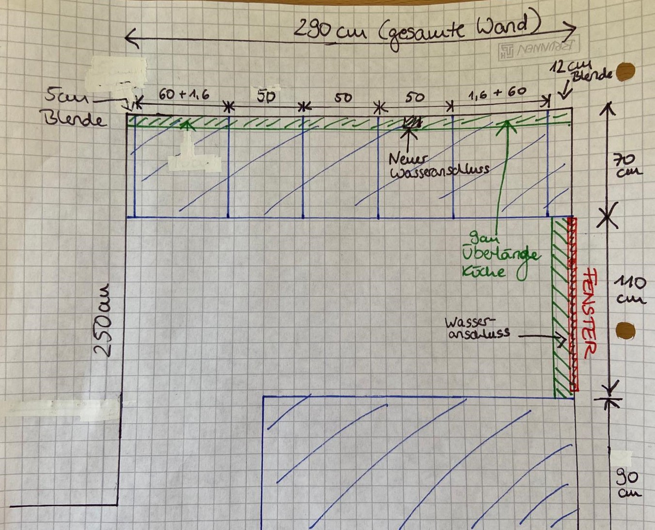

Habe auch nochmal eine grobe Skizze erstellt. Ich hoffe man kann es einigermaßen erkennen.
Einmal als Querschnitt und einmal von oben (Achtung: um 90 Grad gedreht gegenüber dem Grundriss aus dem Eingangspost).
Küchenplan: Kühlschrank links, Spülbecken Mitte, Backofen rechts, Spülmaschine rechts
Handgezeichnete Küchenlayout-Skizze: lange blaue Arbeitszeile, 290 cm Wand, neuer Wasseranschluss.

Die Spülmaschine wird sich rechts neben dem Waschbecken und somit direkt neben dem neuen Wasseranschluss befinden. Die neue Wasserleitung führt hintendran vorbei, was aufgrund der Überlänge kein Problem darstellen sollte.
Die Eckventile sollten an der jetzigen Position abmontiert, die Wasserleitung verlängert und dann an der neuen Position unter dem Waschbecken wieder montiert werden. Sie sind dann im rechten Spülenschrank unter dem Waschbecken zugänglich, falls das Wasser abgedreht werden sollte.
Die Absperr- & Messeinrichtung wird genau mittig hinter dem linken der drei 50er Korpusse liegen. Hier können die Schubladen herausgenommen werden damit die Wasserstände abgelesen werden können bzw. das Wasser abgedreht werden kann.

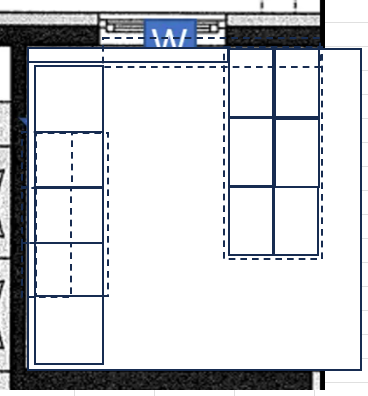

Kuechengrundriss mit Einbaukueche in offener Raumgestaltung
Das sollte man sich vom Küchenstudio visualisieren lassen.

Wäre die skizzierte Wasserinstallation in deinen Augen dann so umsetzbar?
Ich würde davon ausgehen, dass ein Wasserinstallateur eine bestehende Leitung auch einfach kürzen kann? (Wäre für die Warmwasserleitung ja von Nöten)
