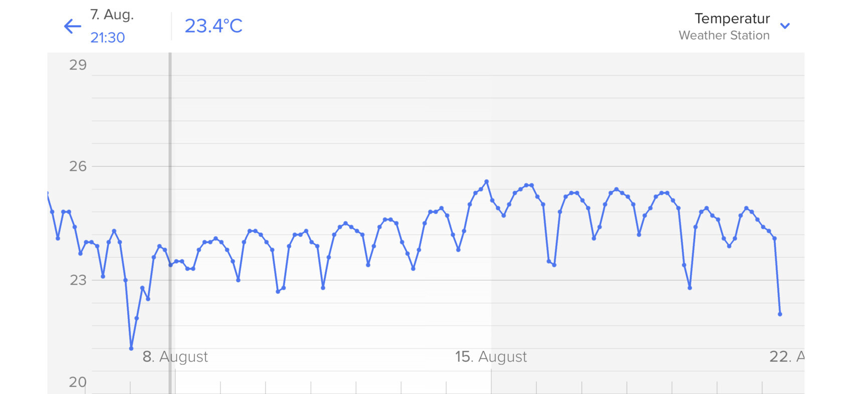

OWLer21.08.22 11:02
Innenliegende Verschattung hat m. E. die größte Wirkung dadurch, dass sie das direkte Aufheizen von Möbeln oder Böden durch die Sonnenstrahlen verhindert.
Danach gilt, Wärme drin ist drin. Der „Isolationseffekt“ kann ja nur irgendwie funktionieren, wenn ich die Wärme hinter den Tüchern gezielt abführen kann.
Wenn die Lüftung keine passive Kühlung hat - wovon ich bei Dezentral ausgehe - dann wird es dadurch im Sommer immer Wärmer. Die muss tagsüber komplett aus.
Screenshot eines Temperaturdiagramms mit blauer Kurve und Datumachse.
Wir verschaffen auch sehr stringent mit außen Aluminium-Rollladen. Trotzdem sieht man sehr schön, wie sich die Hitze immer weiter aufschaukelt.
Lässt sich auch nicht rauslüften. Die Bausubstanz hat sich einfach aufgeheizt. Boden und Wände haben immer schöne 24°C, auch wenn ich 2h Lüfte.
Nur wenn ich die ganze Nacht querlüfte, könnte ich das Evtl in den Griff bekommen. Dafür habe ich dann aber alle möglichen Tiere im Haus und im Schlafzimmer mache ich die Tür zu, sodass es da auch nicht funktioniert.

Es stellt sich für mich auch die Frage, ob nun 25 ° viel sind in einer Wohnung im Sommer? Ich wohne selber in einer Wohnung aus 1992 (Richtung Süden) und auch hier wird es schon mal bis zu 28 ° im Hochsommer warm. Unter 23 ° bekomme ich die Wohnung gar nicht im Sommer.
[ATTACH alt="D2FAC6FD-3126-4FCD-A72F-A87B04B53133.png"]74143[/ATTACH]
Dieser physikalische Effekt ist mir bislang völlig unbekannt? Wie funktioniert das? Ich bin der gegenteiligen Meinung. Pflanzen erhöhen durch die Feuchte Erde und Verdunstung über die Blätter dazu, dass sich die Luftfeuchtigkeit und damit Taupunkt/gefühlte Temperatur erhöht.
Du hast also eine ähnliche Konstellation wie bei meiner beschriebenen Wohnung. Wenn ich das richtig verstanden habe, ist als aller erstes die dezentrale Wohnraumlüftung tagsüber auszuschalten und tagsüber - wenn meine Mieterin eh nicht in der Wohnung ist - konsequent die Aluminium-Rollläden zu schließen.
Ergeben sich durch die fehlende Lüftung tagsüber Nachteile? Stickige Luft?
