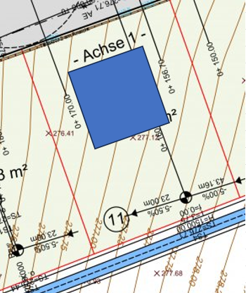

Kann jemand dazu zufällig noch was sagen oder eine Idee?
Empfehlung zu Bodenplatte oder zu steil und eher Finger weg?
Wenn der Wunsch eine Stadtvilla ist, dann würde ich empfehlen, UG mit EG zu bauen und das UG halb einzubuddeln, damit er reelle Tageslichträume bekommt, um entweder dort die Schlafebene oder Wohnebene zu planen. Das muss man beim Entwerfen sehen, wie es auch mit den Stellplätzen besser hinkommt. Eigentlich keine schlechten Voraussetzungen, wenn man bereit ist, vom Standard-Anstadt-Villa etwas abzuweichen.
hanghaus2023
Der @11ant hat sich hier vertan. Nach meiner Ermittlung sind das diagonal im Haus nicht mal 1 m (7%). Das geht leicht ohne Keller. Auch ohne grossartige Stützwände, wenn man kein ebenes Grundstück haben will. Wo sollte denn das Haus platziert werden?
Gibt es einen Bebauungsplan?
