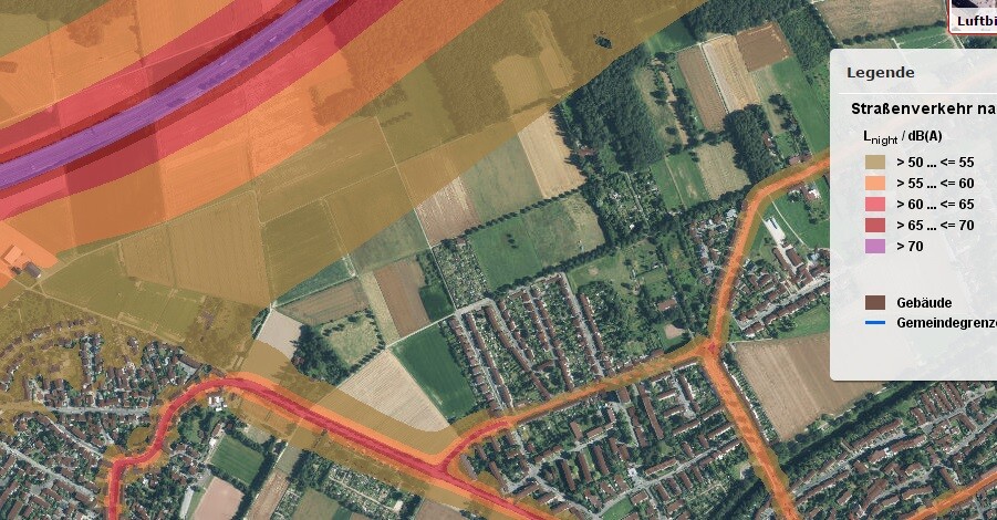

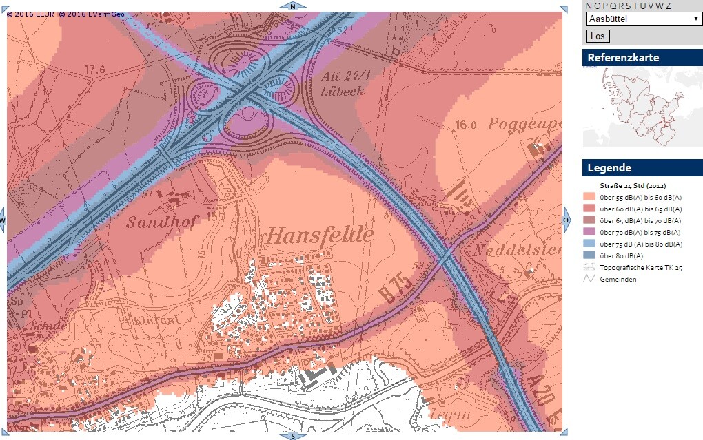

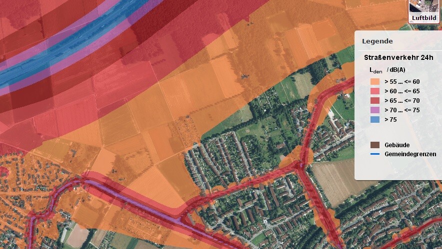

meine Freundin und ich sind bereits recht lange auf der Suche nach einem Grundstück für unser Eigenheim. Ein Neubaugebiet, das unsere Kriterien bzgl. zentraler Lage, Erschwinglichkeit und Größe entspricht liegt leider zwischen zwei Autobahnen (ca. 300m mit Lärmschutz nach Nordosten & 600m nach Nordwesten - (Breitengrad : 53.844413 | Längengrad : 10.597826)).
Die Gemeinde hat ein Lärmschutzgutachten in Auftrage gegeben. Gemessen wurde in 4m Höhe mit 1x1m Raster. Im Ergebnis werden in unbebautem Zustand die Orientierungswerte der Din 18005/2 (55dba / 45dba) überschritten, die Grenzwerte für Wohngebiete von 59 dba tagsüber allerdings eingehalten. Nachts wird der Grenzwert von 49dba überschritten, daher sollen Schlafzimmer zur lärmabgewandten Seite gebaut werden. Weitere Schallschutzmaßnahmen wären laut Gutachten nicht sinnvoll, da der Lärm als diffus beschrieben wird.
Habt ihr Erfahrungswerte, wie sich die Lärmbelastung im bebauten Zustand verändert bzw. sich diese Belastung anfühlt?
Könnt ihr aus eigener Erfahrung abschätzen, wie sinnvoll die Grenzwerte gewählt sind? Uns fehlt jedes Gefühl, abschätzen zu können, wie sehr uns der Lärm zukünftig stören, bzw. die Gesundheit belasten könnte.
Auf eure Antworten und Einschätzung freuen wir uns sehr
Viele Grüße und danke,
Chris
