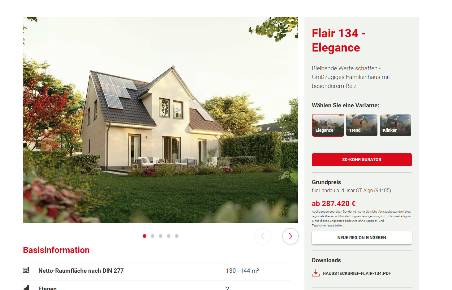

Nehmen wir ein 08/15 Haus mit 125qm, sind Bau und Finanzierung ein "No-Brainer". Bei 140qm und wird das eng. 160qm sind mit dem Budget ins Reich der Träume zu verorten.
So was von der Stange, dazu ein paar Wünsche, Erdarbeiten/Baunebenkosten und das Budget ist weg. Keller gibt es per se keinen. Garage wohl nur, wenn man an die Budgetobergrenze geht.
Modernes Einfamilienhaus mit Solaranlage auf dem Dach und Garten davor
