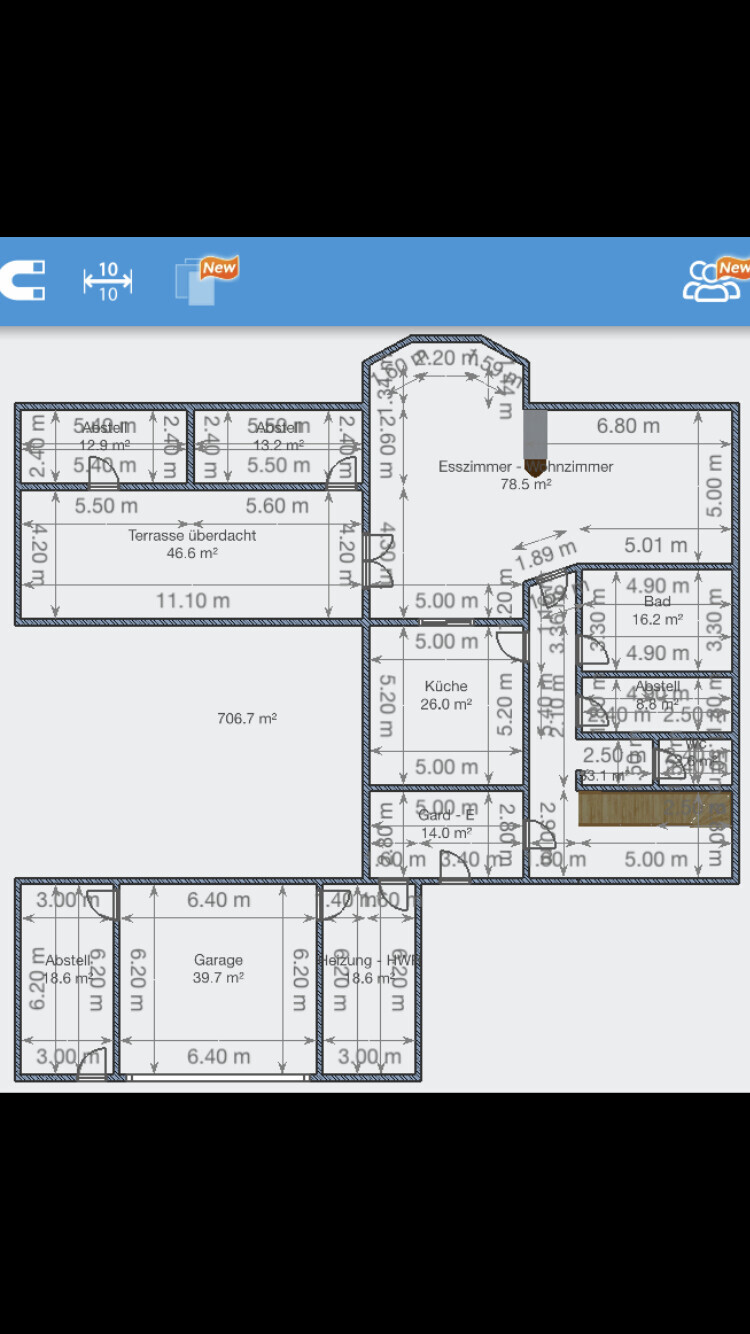

Größe des Grundstücks - 1200qm
Hang - Nein
Grundflächenzahl - Nein
Geschossflächenzahl - Nein
Baufenster, Baulinie und -grenze - Nein
Randbebauung - 3 Meter
Anzahl Stellplatz - Doppelgarage - 2 Stellplätze vor Haus
Geschossigkeit - 2 Vollgeschosse
Dachform - Satteldach
Stilrichtung - Chalet Stil
Ausrichtung -
Maximale Höhen/Begrenzungen
weitere Vorgaben
Haus wird in einem Neubaugebiet stehen. Noch keine Nachbargrundstücke bebaut. Deswegen die Terrasse auch so angeordnet nach einer Seite offen. Bisschen Innenhof Charakter.
Kein Keller, 2 Geschosse
Anzahl der Personen, 2 Erwachsene , 2 Kinder
Raumbedarf im EG, OG
Büro: Familiennutzung oder Homeoffice?
Schlafgäste pro Jahr - Keine
offene oder geschlossene Architektur
konservativ oder moderne Bauweise
offene Küche, Kochinsel
Anzahl Essplätze - 12
Kamin - als Raumteiler
Musik/Stereowand
Balkon, Dachterrasse - Überdachte Terrasse mit Abstellräume
Garage, Carport - Doppelgarage mit Abstellraum und Hauswirtschaftsraum/Heizung
Nutzgarten, Treibhaus - Nein
Von wem stammt die Planung:
-Do-it-Yourself
Was gefällt besonders? Warum?
Für uns das perfekte Haus
Was gefällt nicht? Warum?
Uns gefällt alles, deswegen frag ich hier weil wir vielleicht was übersehen.
Kann man nicht sagen. Schwiegervater bzw. Schwager hat eigene Firma. Haus wird Holzrahmenbau komplett in Eigenleistung. Stromleitungen können wir selber legen. Hof pflastern können wir selber. Rigips plus Spachteln selber. Usw also sehr viel Eigenleistung.
favorisierte Heiztechnik:
-könnt Ihr verzichten: Am besten auf nicht
-könnt Ihr nicht verzichten:
Standardentwurf vom Planer?
Ein Gemisch aus vielen Beispielen aus div. Magazinen...

vanny270530.09.20 13:19Warum braucht ihr 350 qm? Das muss bezahlt und bewirtschaftet werden...
Eigenleistung kostet viel Zeit und Energie.

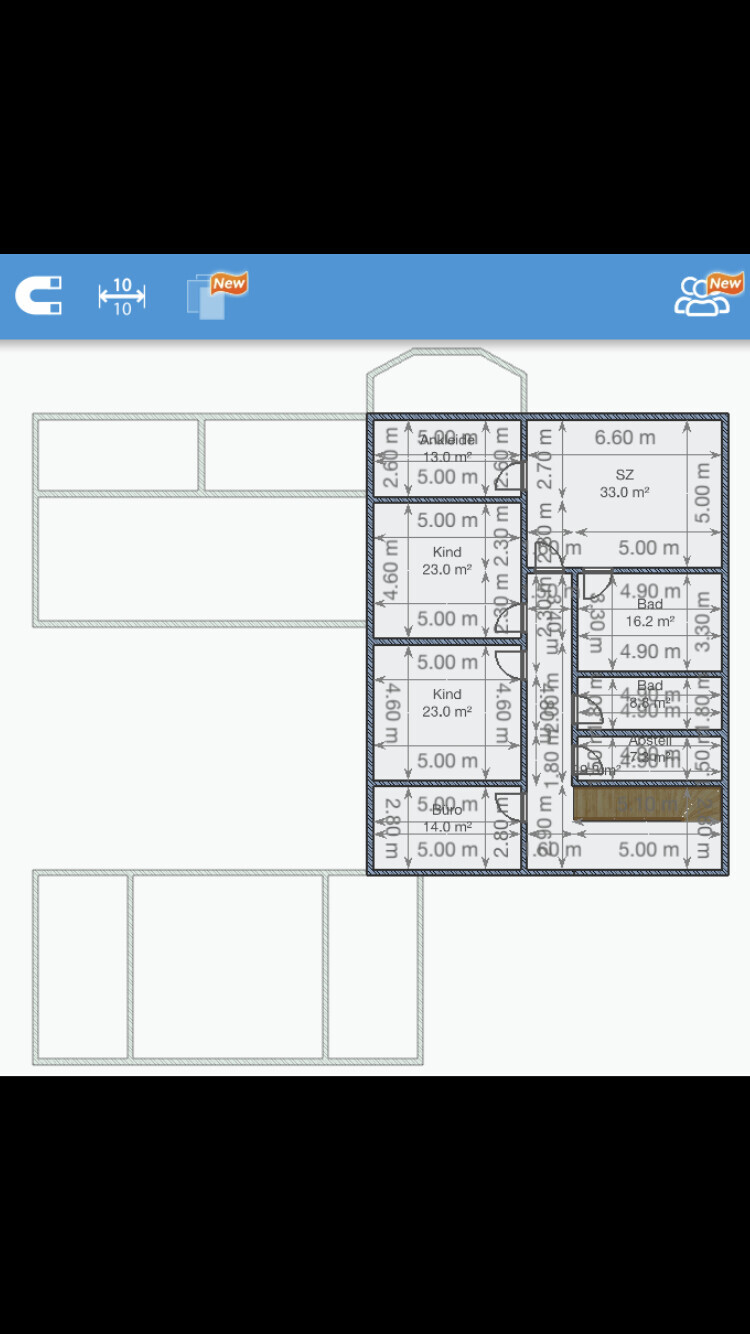

Die Grundrisse wirken nicht wie 350 qm, da fehlt der Wow Effekt, am besten zum Architekten.
Überlegt euch, ob ihr diese Fläche wirklich benötigt, lieber kleiner bauen, dafür mit weniger Eigenleistung und nicht auf jeden Cent achten müssen.
Ich kann mir tatsächlich nicht vorstellen, dass man dieses Objekt für 500.000 hingestellt bekommt, mit den Nebengebäuden...
nordanney30.09.20 13:40vanny2705 schrieb:
Die Grundrisse wirken nicht wie 350 qm, da fehlt der Wow Effekt, am besten zum Architekten.Und dabei fehlen die Flächen der Flure. Allerdings sind es auch 80qm Abstellflächen in 6 Räumen (inkl. Heizungsraum).Was fehlt dem Haus bei der Größe?
- Charme - wie sieht die Außenansicht inkl. Fenstern aus?
- Chalet-Flair - weiß der TE, was ein Chalet ist?
- Entrée mit passender Treppe
- Charmante Raumaufteilung - nur großes WZ ist langweilig. Wie wäre es bei dem Platz mit zoniertem Wohn-/Essbereich/Kaminzimmer o.ä. Gilt auch für den Schlafbereich mit den Bädern und dem Ankleidezimmer
- Anbindung an den Garten. Es fehlt nur noch links ein Gebäudeteil und das Gefühl eines Vierkanthofes kommt auf. Dazu passen dann die ganzen Abstellräume rund um den gepflasterten Innenhof
