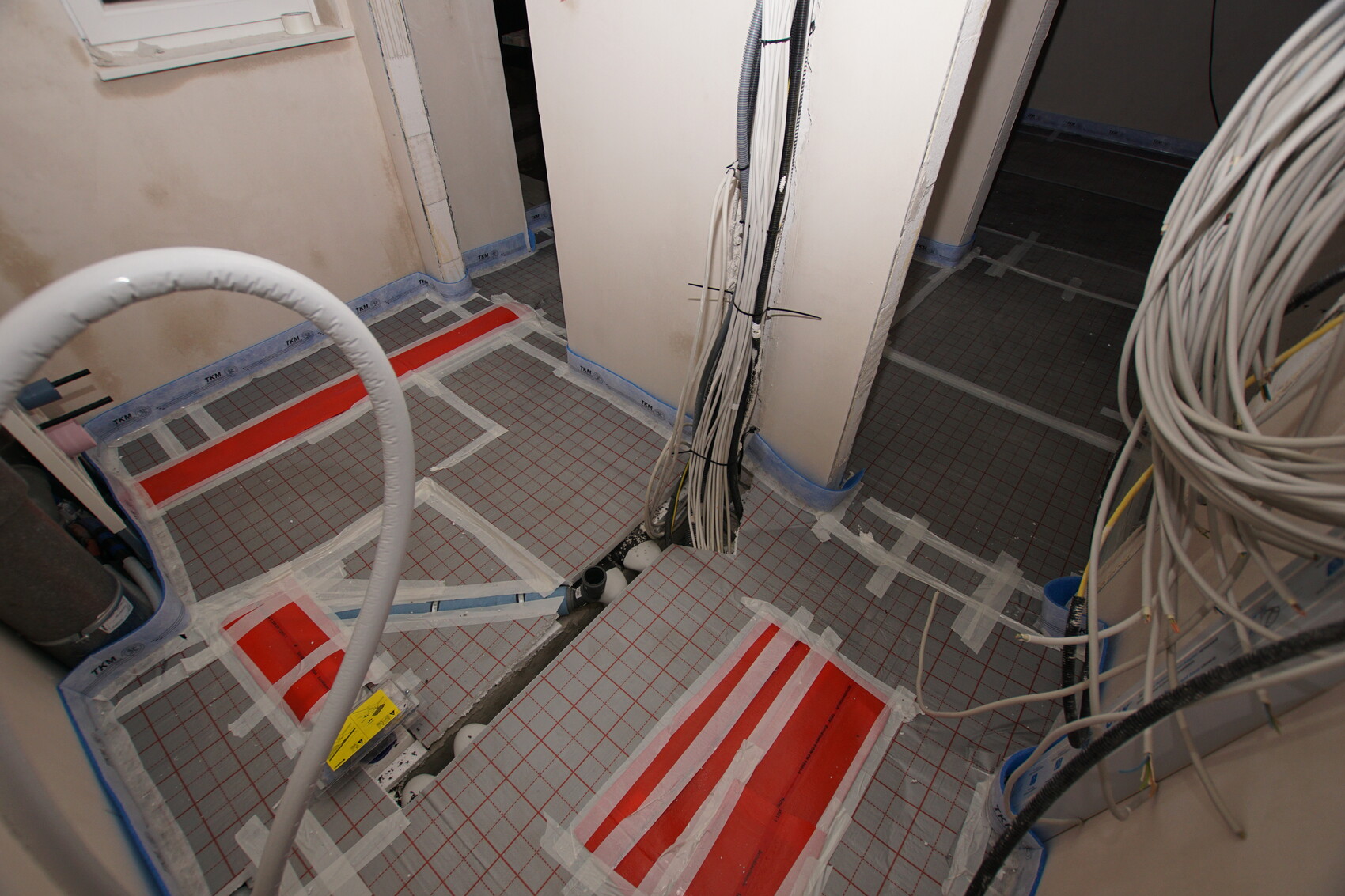

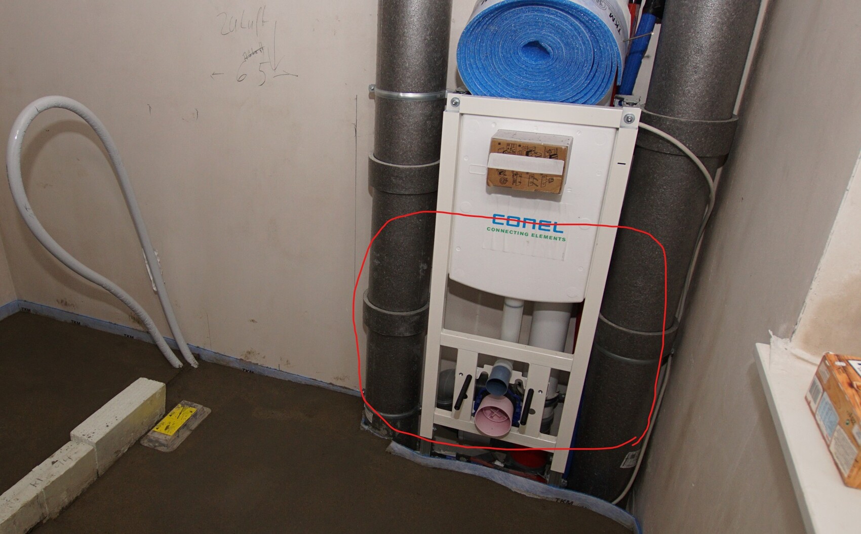

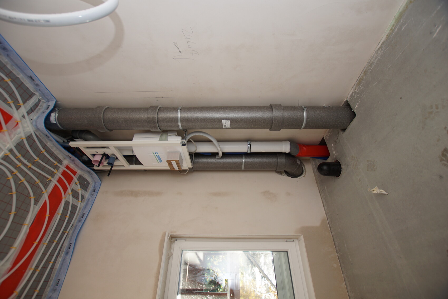

Im Anhang habe ich ein paar Bilder von der Stelle welche geöffnet wurde und die kaputte Dichtung in einer Muffe gewechselt wurde.

Baustelle mit Unterbodenheizung, Kabelsträngen und Installationsmaterial im Innenbereich
Unterflur-Heizsystem: Conel-Steuergerät, Heizrohre und Schleifen auf Gittern im Baubereich.
Installationsraum mit isolierten Heizungsrohren, weißer Verteilereinheit und Fenster daneben
Installationsrahmen eines wandhängenden WC-Spülkastens umgeben von schwarzen Abflussrohren

Verrutschte Dichtung: Was der Monteur uns gesagt hatte war das die Dichtung an einer Muffe im Übergang zum Abwasserfallrohr undicht war, die war "rein gerutscht". Da es hinter der Toilette EG war kann es nur die Toilette, Waschbecken EG oder Dusche EG gewesen sein. Er hat das alles nur auf Sichtprüfung gemacht und es wurde auch nur 1 Fliese entfernt - so wirklich viel gesehen hat man dabei nicht, da auch noch das Wandelement der Toilette im Weg hängt. Die Strangentlüftung im Dach wurde auch nicht kontrolliert. Im Bad OG riecht es allerdings nicht, hier würde ich - wenn es vom Dach kommt, als erstes einen wahrnehmbaren Geruch vermuten. Daher glaube ich das es irgendwo auf Höhe Bad EG liegt, ggf. auch zwischen Keller und EG.
