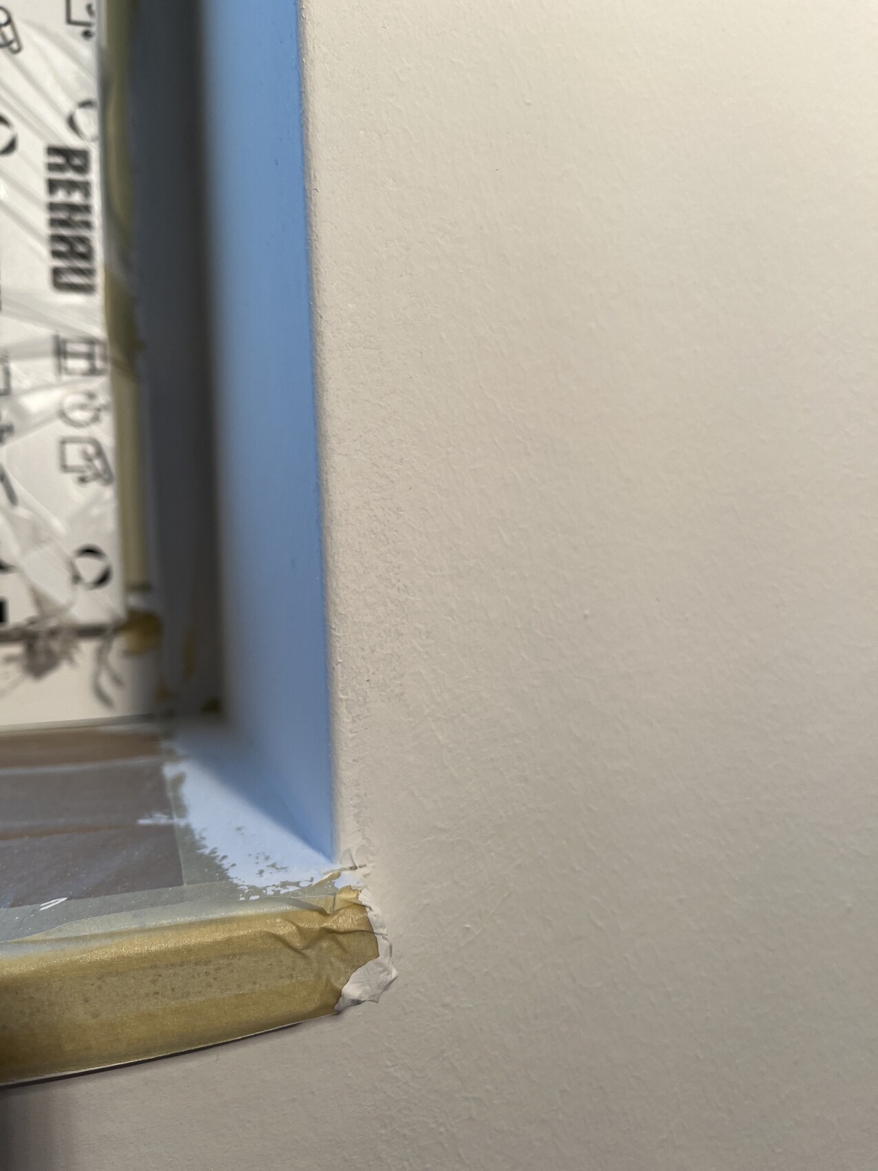

Hier als Ergänzung noch mal die Imperfektionen, die mich ein wenig gestört haben.
Aus der Nähe - ca. 20 cm

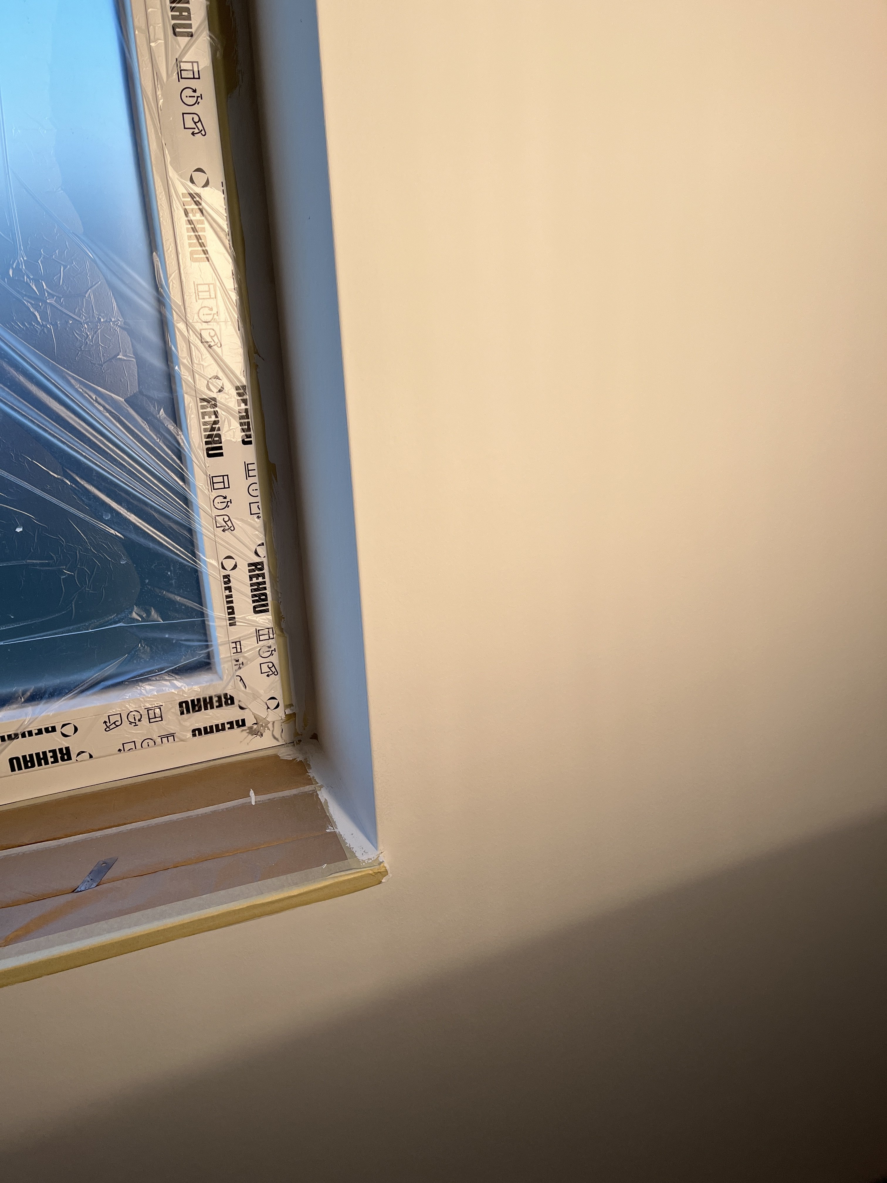

Weiter weg (ca. 1 m) ist es aber kaum noch zu sehen
Fensterrahmen mit Schutzfolie und Klebeband, beige Wand rechts, Innenausbau im Gange.

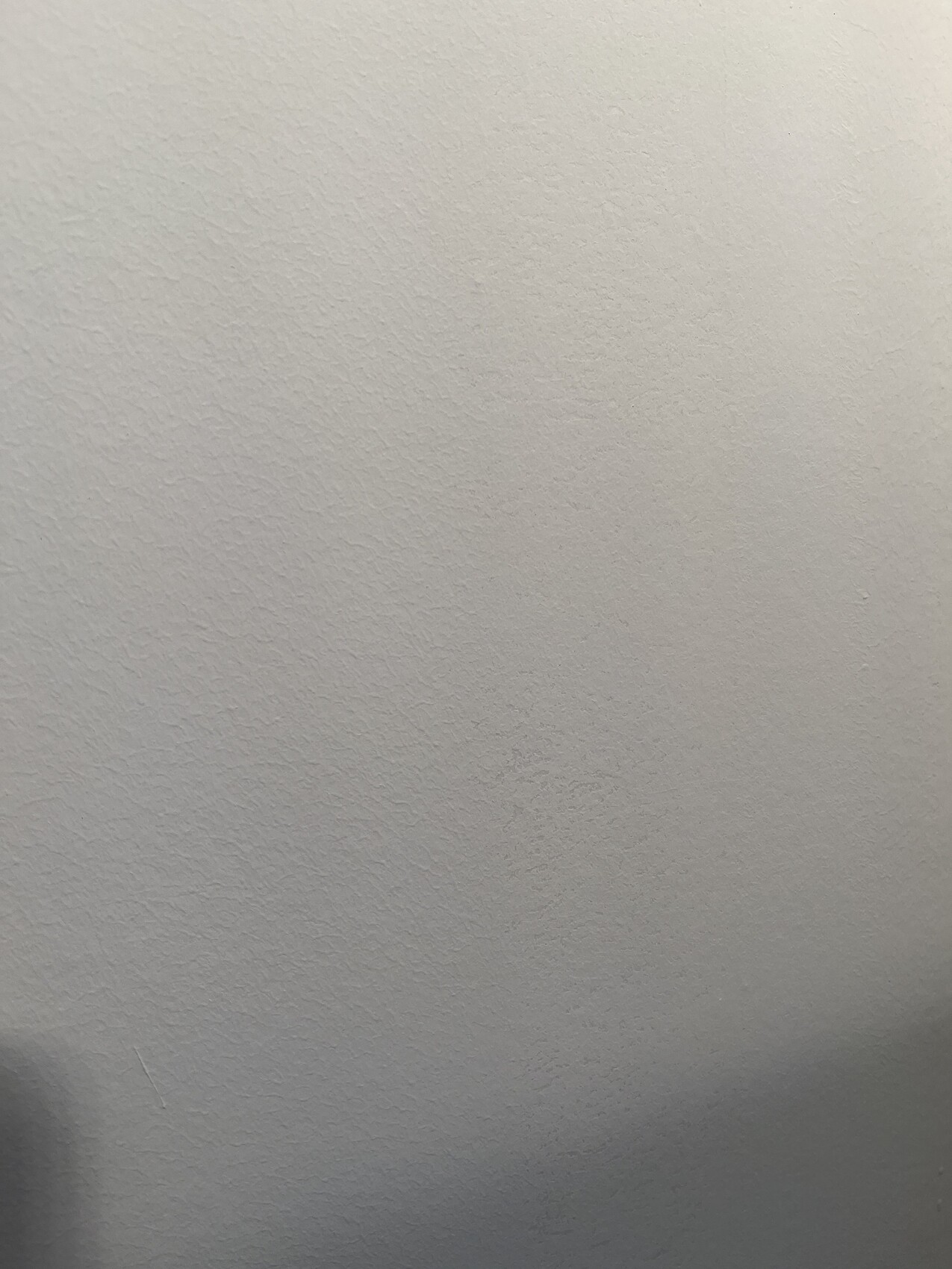

Zweites Beispiel aus der Nähe.

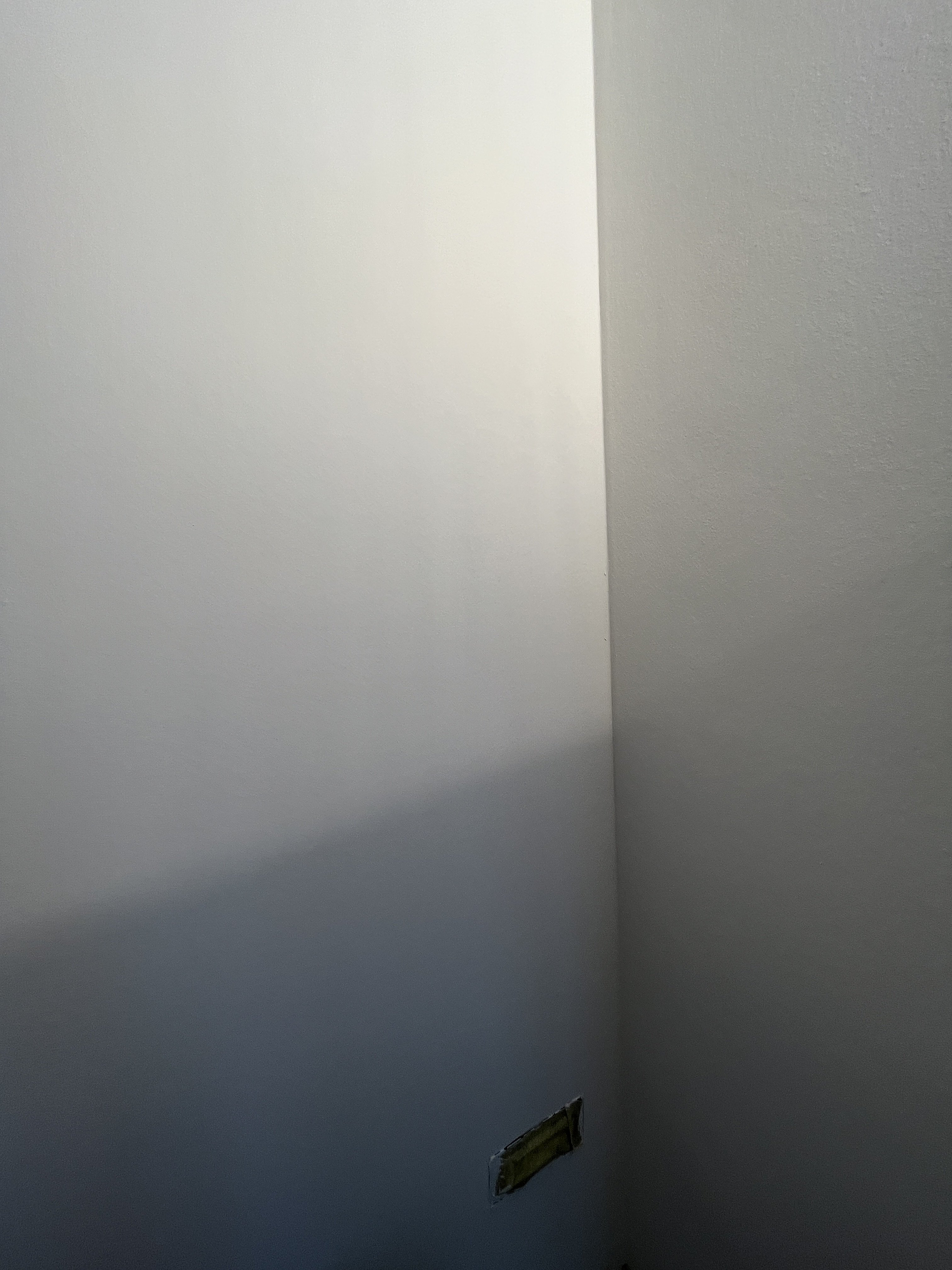

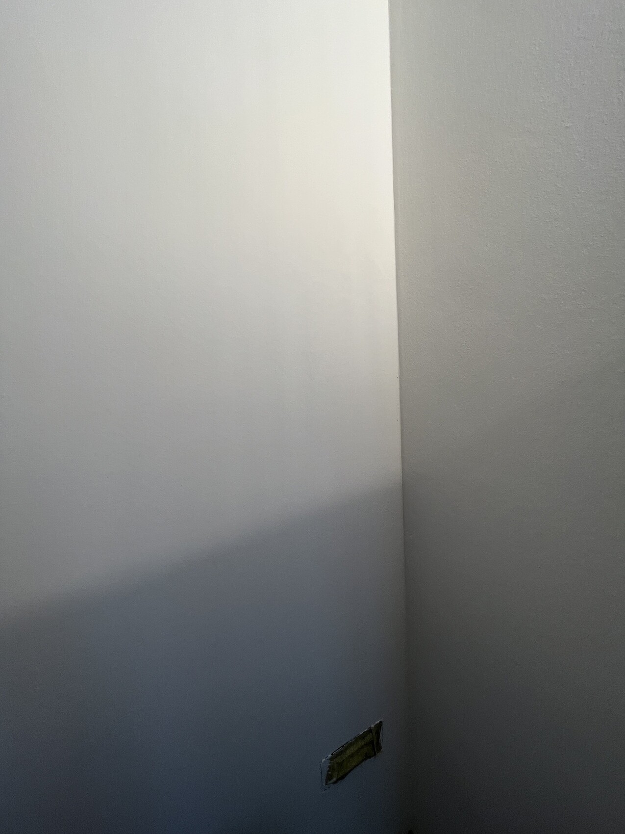

Dann etwas weiter weg:
Zwei weiße Wände treffen sich in einer Innenraum-Ecke; unten rechts offene Steckdosenöffnung
Wäre mir das erst später aufgefallen und die Abklebungen wären alle schon weg oder der Boden drin, hätte ich es einfach so gelassen; also ich persönlich hätte damit gut leben können.
