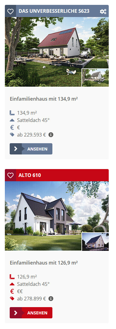

Wie kann dann z.B Heinz von Heiden Schlüsselfertig so günstig sein? Die wollen doch auch Geld verdienen. Ich habe im Anfangspost auch die Ausstattung beschrieben, die ist schon sehr Kostengünstig, ich kann mir kaum Vorstellen dass so ein Haus mit der Ausstattung 3.000€ pro m2 kostet
nordanney
24.11.24 22:45
Wie immer sind das "ab" Preise. Und schlüsselfertig bedeutet nicht einzugsfertig. Weiterhin auch nicht, dass nicht noch Aufgaben Bauherrenaufgaben sind. Und diese kleinen Preise auch nur bei den absolut minimalistischen Häusern der "ab" Preis.
Schönes Beispiel - wie man ganz schnell auf den "ab" Preis von 2.200€/qm rutscht, wenn man nicht die Günstigvariante nimmt.
Man kann in beidem wohnen. Man kommt auch im Smart von A nach B, in der C-Klasse wird es aber schon angenehmer und die S-Klasse ist super. Alles von Mercedes. Und auch alles "ab" Preise bei der Konfiguration. Aber annähernd 100% rüsten auf. Mit dem Basispreis wird tatsächlich auch kein Geld verdient.
Ein Kunde von mir plant gerade sozialen Wohnungsbau für 2.900€/qm...

Das Problem ist dass ich zur Zeit in einer Unsanierten Dachgeschosswohnung aus 1950 Lebe weil die Preise hier einfach komplett verrückt sind, über Beziehungen kann ich aber zu günstigem erschlossenen Bauland kommen. Daher hatte ich die Idee mir einen Neubau zu bauen mit billiger Ausstattung und Eigenleistung, z.B wenn man einen 1,5 Geschosser baut kann man auch einziehen wenn nur das EG ausgebaut ist. Denn im Vergleich zur Unsanierten DG Wohnung ist auch der billigste Neubau Luxus. Im Anfangspost hatte ich die ( Billige) Ausstattung des Hauses von meinem Bekannten beschrieben und dass dieser es ( arbeitet ja als Maurer) in fast 100% Eigenleistung für 900€ pro m2 gebaut, daher war ich davon ausgegangen ein Haus mit derartiger Ausstattung und Eigenleistung nur bei Bodenbelägen und Malerarbeiten für 1,700€ pro m2 bauen zu können. (Ohne Baunebenkosten)

Wenn Du das Geld für den Bau rumliegen hast und die Zeit, dann viel Erfolg. Und wie gesagt brauchst Du auch Meister, die ihren Namen für Dich hergeben.
Und denk dran, je kleiner das Haus ist, desto teurer wird es je qm.
