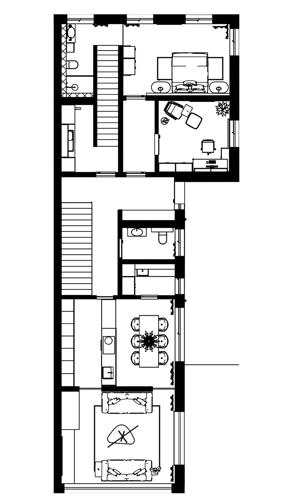

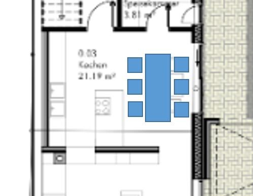

Ich auch. Habe mal versucht den beschriebenen Tisch einzuplanen.
2D Grundriss einer Küche mit Esstisch und Essbereich
SoL 16.04.22 19:04
Genau...
Das ist katastrophal geplant. Unabhängig, ob hier ein (Innen-)Architektenteam aktiv war oder ein Bauherr sich mal selbst versucht hat.
Das ist nicht nur eng, sondern zu eng, um zu passen. Das klappt nicht mit den Stühlen, von einem Durchgang ganz zu schweigen...

Sind die Stühle überhaupt maßstabsgetreu?
SoL 16.04.22 20:42
Müsste maßstabsgetreu sein. Die Stühle, die genannt wurden haben eine Tiefe von 60cm.
60cm * 2 + 90cm Tischbreite = 210cm, dazu ein bisschen Luft. Viel breiter ist dieser Essplatz halt aufgrund der Maße nicht.
Hab mal geschaut: Kücheninsel bis zur Glasschiebetür planrechts müssten etwa 250cm sein.
Bedeutet, dass man pro Stuhl ganze 20cm zum Zurückrücken hat. Wahnsinn!

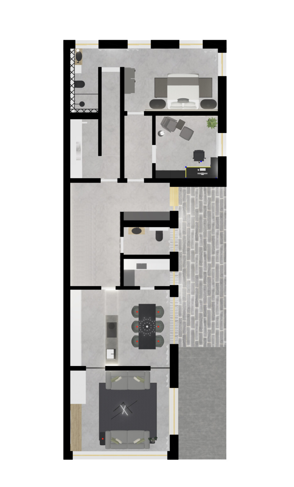

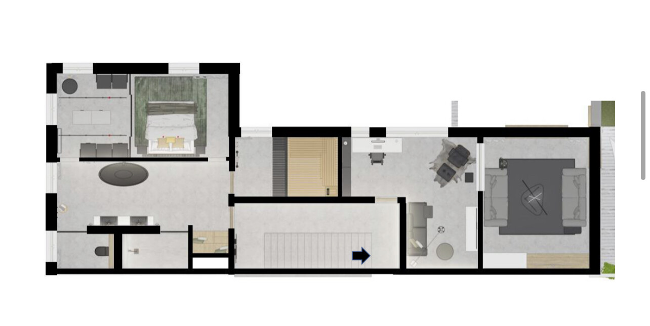

Siedlerhaus22 16.04.22 21:05
Vielen Dank für die mitfühlenden und warnenden Hinweise *lach*
Aber keine Sorge - der Tisch passt da rein und die Ankleide ist auch groß genug für unsere Bedürfnisse.
Natürlich ist das Projekt exzentrisch, aber das darf es auch sein.
Bzgl. des Siedlerhaus-Charakters:
Typisch für die Siedlerhäuser in der Region ist der Quadratische Vorbau und der daran angeschlossene Quader - das Haus hat damit exakt die selben Maße wie das - Originale DH - an das es anschließen wird.
Grundriss eines Hauses von oben mit Schlafzimmer, Büro, Esszimmer, Küche, Wohnzimmer und Terrasse.
Grundriss eines Hauses mit Schlafzimmer, Küche, Essbereich und Wohnzimmer.
Grundriss einer Wohnung: Wohnzimmer links, zwei Schlafzimmer, Zentraltreppe, rechter Bereich.
maßstabsgetreu
