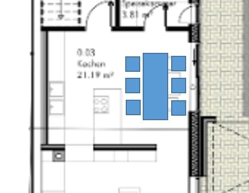

Sind die Stühle überhaupt maßstabsgetreu?
Müsste maßstabsgetreu sein. Die Stühle, die genannt wurden haben eine Tiefe von 60cm.
60cm * 2 + 90cm Tischbreite = 210cm, dazu ein bisschen Luft. Viel breiter ist dieser Essplatz halt aufgrund der Maße nicht.
Hab mal geschaut: Kücheninsel bis zur Glasschiebetür planrechts müssten etwa 250cm sein.
Bedeutet, dass man pro Stuhl ganze 20cm zum Zurückrücken hat. Wahnsinn!

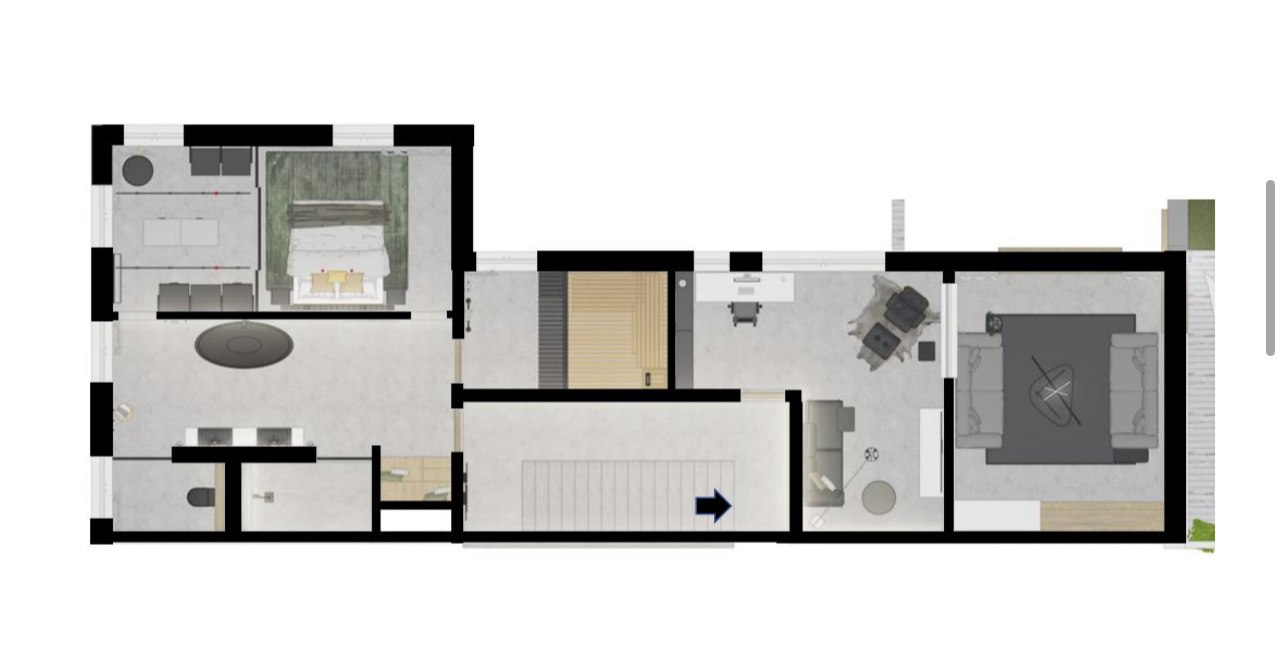

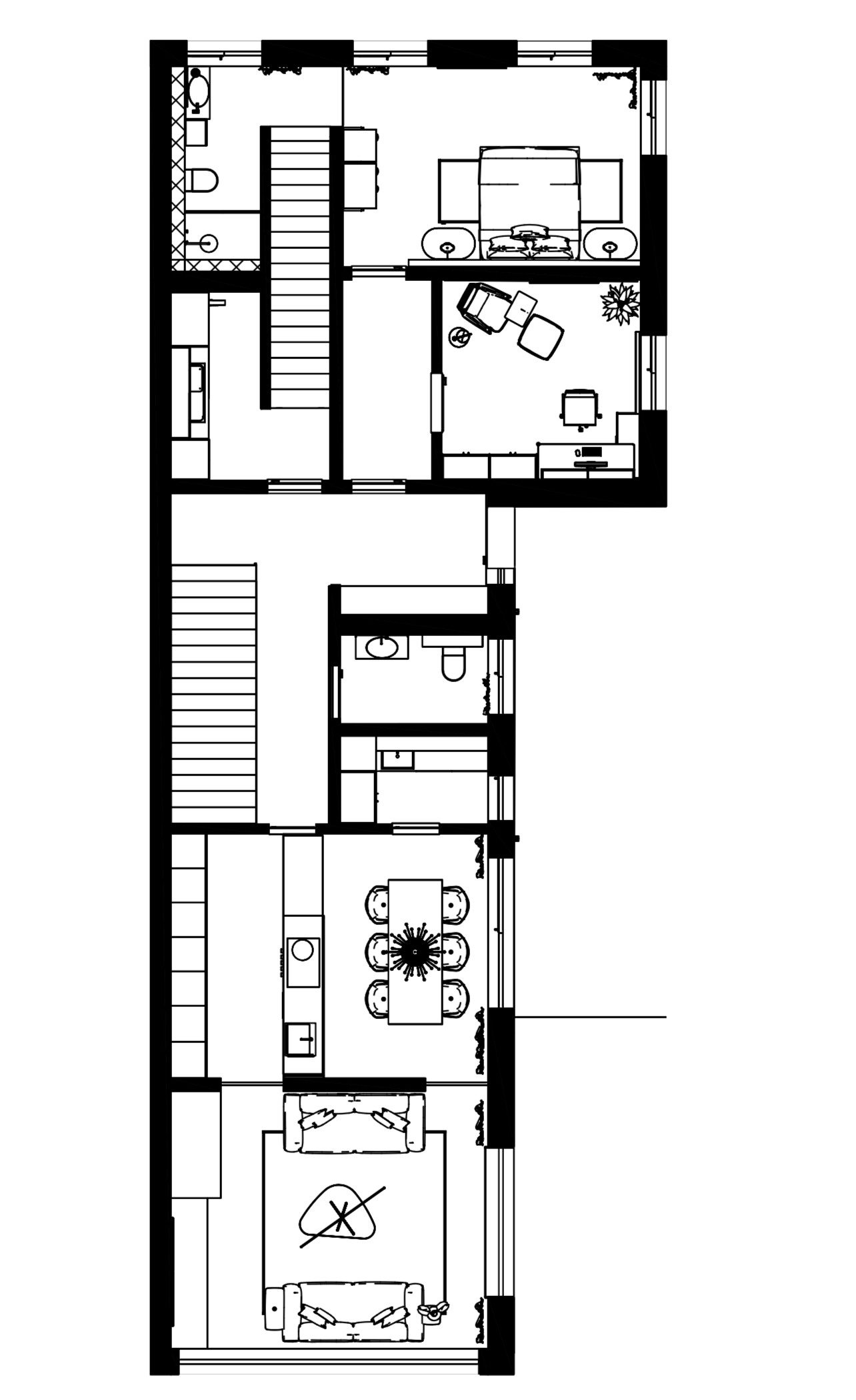

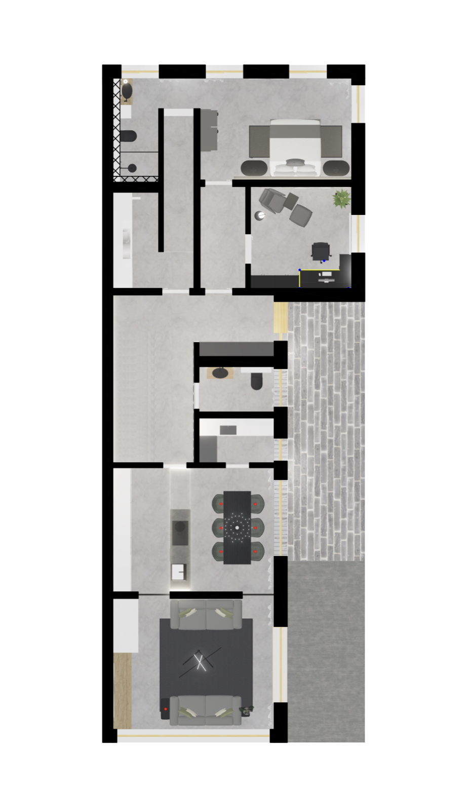

Bzgl. des Siedlerhaus-Charakters:
Typisch für die Siedlerhäuser in der Region ist der Quadratische Vorbau und der daran angeschlossene Quader - das Haus hat damit exakt die selben Maße wie das - Originale DH - an das es anschließen wird.
Grundriss eines Hauses von oben mit Schlafzimmer, Büro, Esszimmer, Küche, Wohnzimmer und Terrasse.
Grundriss eines Hauses mit Schlafzimmer, Küche, Essbereich und Wohnzimmer.
Grundriss einer Wohnung: Wohnzimmer links, zwei Schlafzimmer, Zentraltreppe, rechter Bereich.
