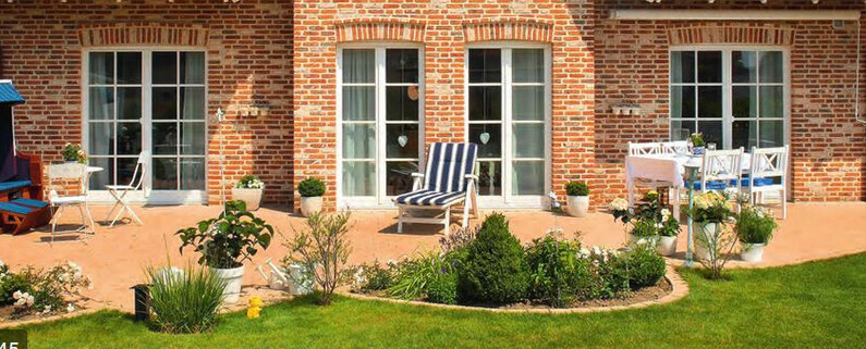

Tassimat
03.03.21 21:00
Tassimat schrieb:
Kein Sarkasmus. Ich suche später Mal ein Beispielbild raus.
Das Bild ausdem Forum habe ich nicht wiedergefunde.
Aber sowas in der Art gefällt mir. Aber der Ausschnitt zeigt vielleicht 15m, du planst das doppelte.
Achtung, ab jetzt Sarkasmus: Das Google-Stichwort ist "Schlossterrasse" 😉
Gartenterrasse vor rotem Backsteinhaus mit Lounge-Sessel, Esstischgruppe und Topfpflanzen.
