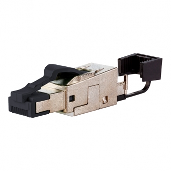

Das Krone LSA Werkzeug ist wirklich gut.
Für was eigentlich die werkzeuglosen RJ45 Stecker? Ich hoffe nicht als Patchpanelersatz.
Ja ich habe mir dafür das Patchpanel gespart, los steinigt mich . Mal im Ernst, es ging um 3 Ports die ich an einen 5Port Switch anschließen wollte, da finde ich nen Patchpanel echt etwas übertrieben und dazu stellt sich mir auch die Frage, welchen Vorteil hätte ich davon gehabt außer mehr Kosten, die Datenrate wäre nicht besser geworden.
Verlegekabel hatte ich 25m und die haben locker gereicht. Bis Patchpanel hatte ich noch patchkabel zusätzlich benötigt. Bei mehr Ports hätte ich natürlich nen Patchpanel zwecks Übersicht usw. verwendet.
hanse987
Warum sollten wir dich steinigen. Ist ja deine Installation.
Verlegekabel sollte halt immer in einem festen Punkt enden, um möglichst wenig Bewegung des Kabels zu haben. Bei nur 3 Kabeln hätte ich mir ein Patchpanel auch gespart und zwei LAN Doppeldosen genommen. Ist halt alles zur Vorbeugung von Kabelbruch. 2 Doppeldosen kosten in der Regel nicht viel mehr als drei gut feldkonfektionierbare Stecker, wenn überhaupt.

Gut, das mit den Dosen wäre auch ne Idee gewesen. Aber bewegen tun sich die Kabel nicht, der Switch hängt unter der Decke anner Wand, da kommt keiner ran. An den Endpunkten habe ich ja Dosen, das Kabel geht also nicht direkt zum Verbraucher.
rick2018
rick2018
Aber bitte die Stecker nicht verwenden um einen Unifi Accesspoint anzuschließen. Dort ist nicht genügend Bauraum vorhanden und zusättzlich ist das Verlegekabel zu steif..
Bei 3 Kabeln kann man das gut so lösen. Nicht verwerflich.
