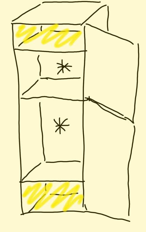

ich ziehe demnächst in meine erste Wohnung und möchte mir eine IKEA-Küche planen lassen, allerdings Markengeräte kaufen. Bis auf den Kühl- und Gefrierschrank habe ich alles ausgewählt. Die Kühlschränke von IKEA haben leider zu schlechte Energieeffizienzklassen, weswegen ich auf den Neff KI6873D40 gestoßen bin. Von den Maßen her würde er in den Korpus passen, was mich aber verunsichert die ist Größe der Türen. Die untere Gefrierschranktür ist 61,8cm hoch, die obere Kühlschranktür ist 110,1cm hoch.
Hat jemand eine Idee, ob das in den Standard-Kühlschrankkorpus mit hoher und kleiner Tür passt?
Vielen Dank!

Das wird nicht funktionieren, zumindest nicht mit den Standard-Türen. Du kannst unten keine 60er und auch keine 80er Tür nehmen, und dazwischen gibt es nichts. Eine Änderung der Fronten, entweder DIY oder vom Tischler, wäre natürlich möglich. Als obere Tür könnte man eine 140er auf 135 cm kürzen. Als untere Tür eine 80er auf 64,6 cm kürzen. Schau dir zur Sicherheit noch mal die Maßzeichnungen auf der Neff Homepage an.

Müsste passen. Du hast dann zwar über/unter dem Kühl-/Gefrierteil ein kleines Fach bzw. toten Raum, aber wenn dir das nichts ausmacht passt es. Ist bei den Ikea-Kühlschränken auch nicht anders, da haben auch nicht alle das genau auf die Türen passende Maß.

Toter Raum ist nicht das Problem. Aber mit den Standardfronten lassen sich Kühl- und Gefrierschrank nicht getrennt öffnen - denke ich zumindest.

Ich habe nicht im Kopf welche Fronten es gibt, aber fürs Kühlteil eine 120er oder 140er Tür wäre doch in Ordnung. Wie gesagt, mit totem Raum - halbtoten Raum, dort lassen sich Sachen lagern an die man selten muss. Habe mal eine schnelle Skizze angehängt.
Skizze eines hohen Schranks mit offenen Fächern und gelber Markierung
