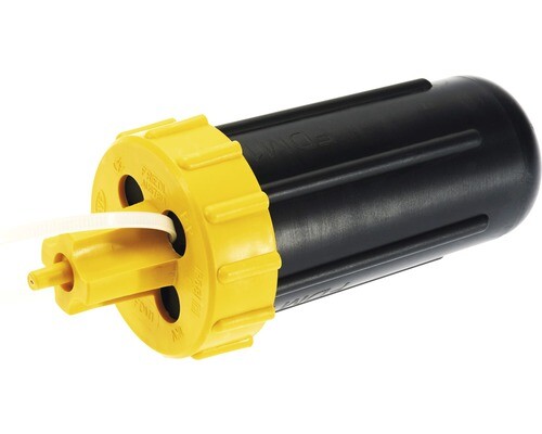

wie kann man eine Verteilerdose, die im Boden eingegraben werden soll, abdichten?
Die Gartenbauer sagen dass das mit Harz vergossen wird, aber dann komm ich ja nie wieder dran, wenn ich mal was umklemmen will.

Folie drum und die verkleben?
Alessandro
25.11.20 07:59
nein das geht nicht. Durch die Feuchtigkeit in der Dose fängt es an zu schwitzen und kondensieren.
Ich könnte mir einen Schrumpfschlauch gut vorstellen.
Mycraft
25.11.20 10:07
Warum nicht eine Dose die für den Erdeinbau geeignet ist nehmen? Z.B die bekannte Universalmuffe.
Schwarzer Kunststoffzylinder mit gelbem Endstück und weißem Schlauch.

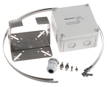

Oder die:
Elektrik-Installationskit mit Metall-Dose, Halterung und Anschlüssen für Haustechnik
Vielleicht dürfen wir ja einen Namen nennen: Friedl
Die sind preislich echt ok und halten gut im Erdreich dicht (eigene Erfahrung). Gibt es in unterschiedlichen Größen.
