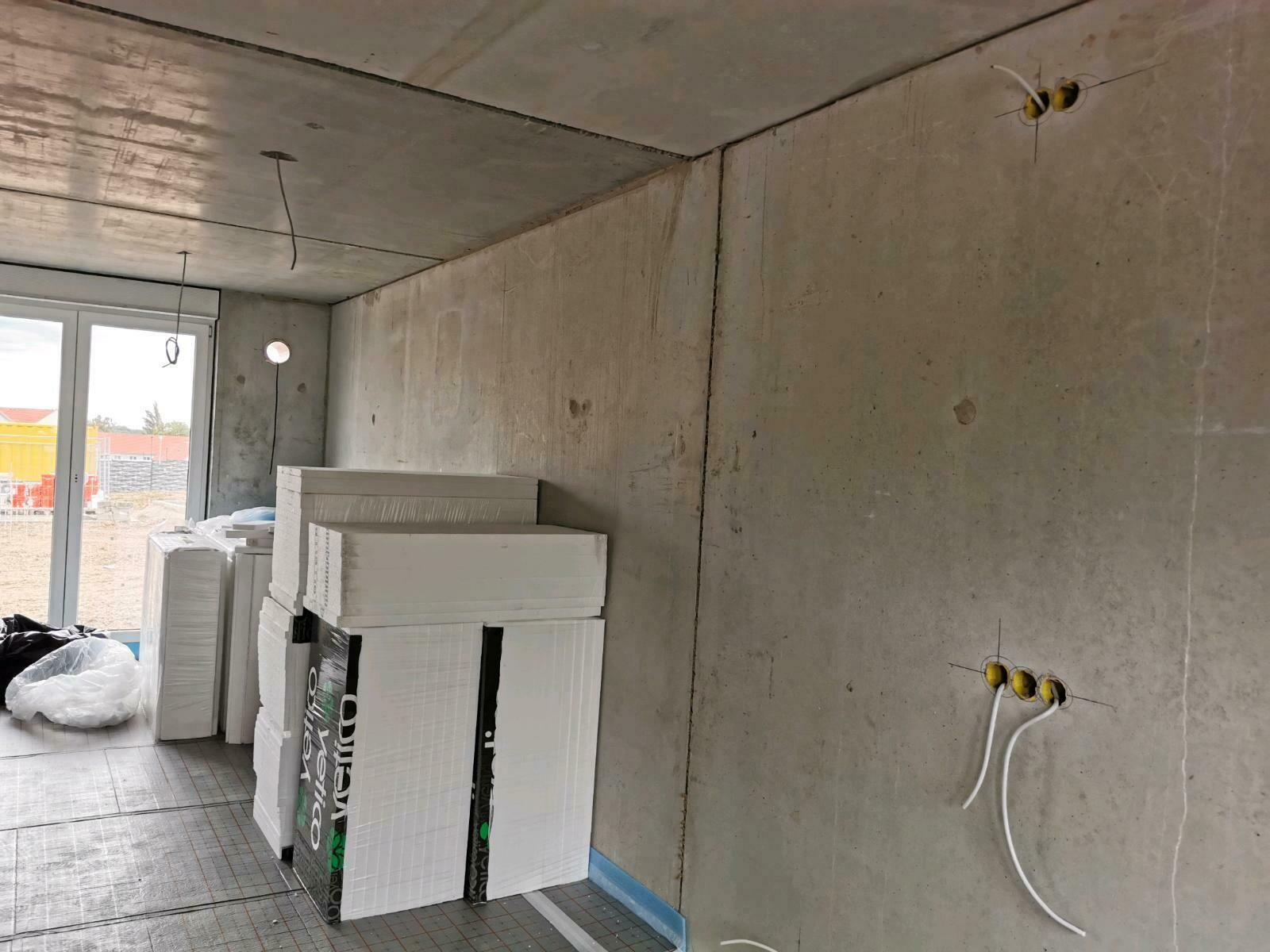

Hallo liebe Forengemeinde, mein Häuschen geht langsam in die Endphase und ich möchte mir langsam Gedanken machen, mit welchen "Putz" ich meine Wände verpachten möchte.
Das Haus wurde mit Fertig(-teil)Beton erbaut. Diese Wände sind unterschiedlich glatt.
Es gibt Wände die sind ziemlich glatt und es gibt Wände die sind rau.
Könnt Ihr mir einen Tipp geben, welches Material für Betonwände geeignet ist?
Ich habe bereits gutes über "Knauf Multi Finish" gelesen. Ich bin mir aber nicht sicher, ob es das richtige Material ist.
Anbei ein Foto vom ist-Zustand. Die Wände sollen danach noch mit Malervlies tapeziert werden.
Rohbauzimmer: Betonwände, Fensterfront, gestapelte Dämmplatten und freiliegende Kabel.

Es ist wie gesagt ein Finish (produkt ist gut!!) zum Spachtel und fein schleifen. Für die Fugen zwischen den Platten ist es nicht geeignet, da musst Du zu oft drüber. Die würde ich vorab mit nem Gipsputz verschließen (außer Bad).

Ich würde mal im Fachhandel fragen, aber auf jeden Fall gibts diverse Betonspachtel. Was ist eurer Ziel? Sollen die Wände alle glatt werden oder leicht strukturiert? Und: Habt ihr schonmal gespachtelt?

Ich habe die Fugen der Filigrandecken mit Multifinish gespachtelt. Hat super geklappt und war die Empfehlung meines örtlichen Baustoffhandels.

Hallo, vielen Dank für die Antworten. Unser Ziel ist natürlich: Glatte Wände zu bekommen Diese möchten wir danach mit Malervlies tapezieren lassen.
Gespachtelt haben wir zwar noch nicht, allerdings hatte ich schonmal eine Kelle in der Hand (Ausbildung zum Maurer).

Na dann solltet ihr das hinbekommen. Wichtig ist halt, sauber zu arbeiten. Notfalls muss man eben auch 3-4 Durchgänge spachteln+schleifen. Wenn da noch Vlies drüberkommt, verzeiht das auch kleine Fehler, Farbe kommt ja auch noch. Die Fugen sind einfach, schwieriger sind große zusammenhänge Flächen. Das ist dann eben Fleißarbeit.
