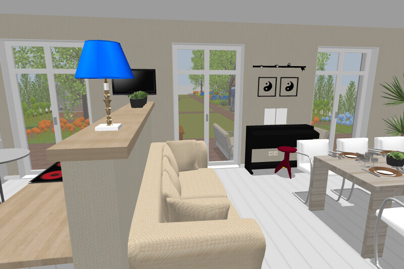

Hallo Uwe.. Okay... 2flügelige Terrassentüren mit 125 cm Breite könnten bei uns auch noch passen...
Kannst du an deinem 1,25er Fenster mal messen, wie breit die Öffnung bei einem geöffneten Flügel ist? Danke.
LG Steffi
Hier noch mal ein Bild von innen
Habe die Terrassentüren jetzt mal auf 125 cm verbreitert:

Steffi33 schrieb:
Reichen dann 47 cm für den schnellen Gang nach draußen? Kommt mir ziemlich schmal vor. Was meint ihr? LG Steffi.
Viel zu schmal - und immer beiden Flüffel öffnen, ist ziemlich unpraktisch. Das wird Dich hinterher nur ärgern...
Steffi3310.11.15 10:55
Hallo Sebastian, ich habs befürchtet. Wenn ich die Terrassentüren auf 125 cm verbreitere bin ich bei etwa 53 cm Durchgangsbreite für einen Flügel (ist meine rechnerische Vermutung... hab ja keine solche Tür vor mir.. vielleicht gibt mir Uwe ja am Sonntag einen genauen Wert . Kann man damit schon gut leben? LG Steffi
Sebastian7910.11.15 11:01
Ich würde weiterhin nein sagen - um halbwegs bequem raus zu kommen, würde ich eine 73er Tür nehmen.
Aber da es einen Terrasse ist, hat man ja auch gerne mal ein Tablett o.ä. in der Hand, dann sollte es im Minimum die 83er Tür werden - eher halt etwas mehr.
Da würde ich ganz ehrlich nicht die Optik, sondern die Praxis entscheiden lassen.
Steffi3310.11.15 11:15
Ja.. ich glaube, du hast recht. Ich werde dann wohl optisch mit Sprossen arbeiten, es aber bei den 1-flügeligen 112-er Terrassentüren belassen. Dito bei den Fenstern. Danke für alle Beiträge. LG Steffi
